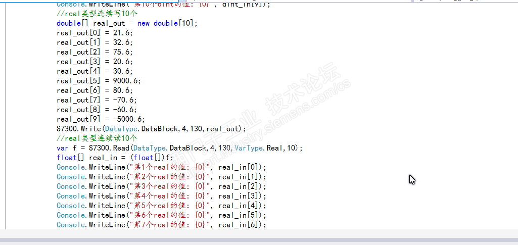

下面这个样本程序是我从,论坛上下载的,具体谁我忘记了,,他说提及的到1号结论,这点我同意,但我试了一下对M区是可以的,,如果想读DB区就直接读取整个字节吧,2号结论我是否定的的,可以正常读取DINT类型的变量,,

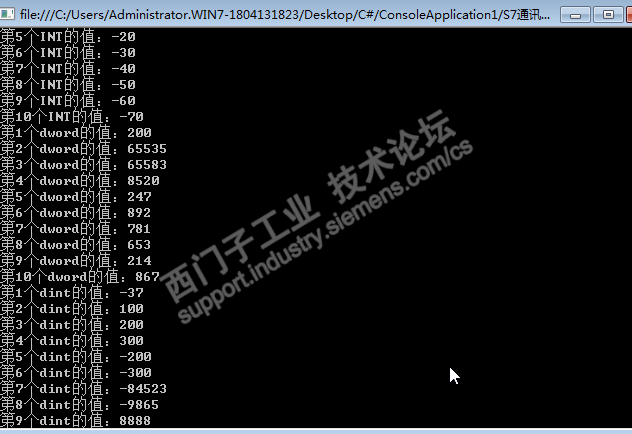

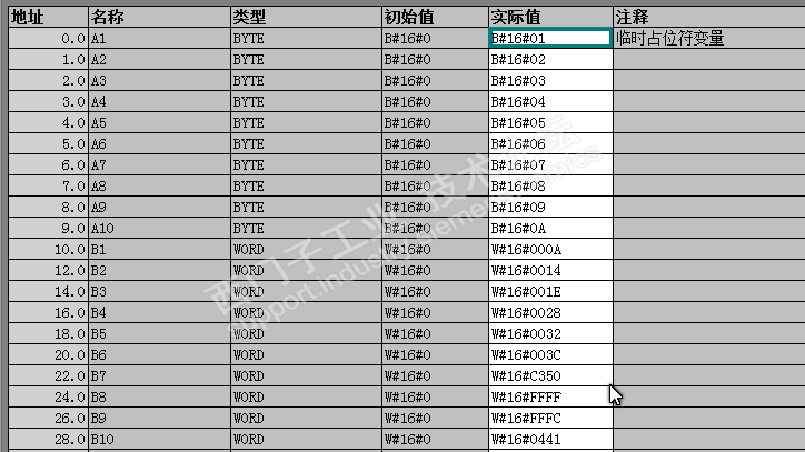

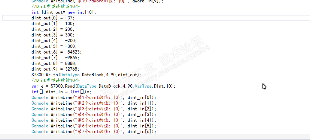

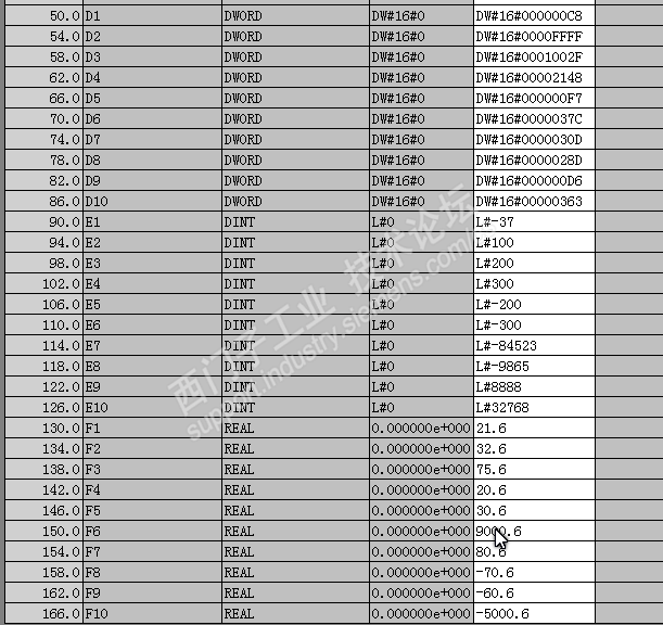

下面是我对这种方法连续读写BYTE,WORD,DWORD,INT,DINT,REAL的测试,只是简单的通过操作台进行输出,,可能还会有啥问题,,等连续执行命令时再进行测试,数组声明赋值上可能有点烂,请大家见谅。

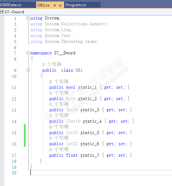

在测试的过程中发现使用readstruct读取结构变量的方法,,读取DWORD类型时,错误,,暂无解决办法,通过上面测试,给大家的建议就是用以上方法来读取数据。而位的方式就通过读写字节,或者字的方法进行。

看懂了没有,读的时候转DINT再转DWORD,写的时候先转DWORD再转DINT
