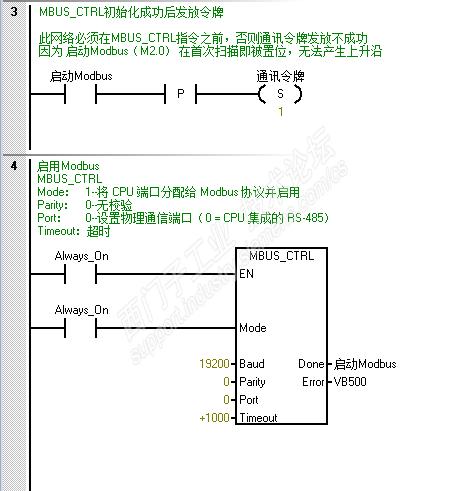

Modbus RTU是很常见的一种通讯方式,西门子200 SMART标准版的CPU都集成一个RS485的通讯端口,再加上有Modbus RTU的标准库,很方便的实现了Modbus RUT通讯。
但是,在实际使用中,西门子的标准Modbus RTU指令Mbus_msg的执行完成需要超过一个扫描周期,所以在程序的任何地方,只能有一个Mbus_msg指令在执行,如果有两个或者两个以上同时执行,则会立即报错,这就是资源的争夺。
西门子200 SMART的手册里给出了一个解决办法,就是:轮询。
轮询的效率不高:
    1.在多个写入的时候,因为有时候写入不是必须的,是根据需要写入,而这个需要又无法确定时间或者次序,轮询的效率就非常低;
    2.有大量需要写入/读取,轮询是没有优先级的,急需的写入/读取不能得到优先的响应;
对于以上两点,我找出一个办法,首先实现了“按需读取/写入”,优先级的问题有个思路,我就偷点懒,请大家想想怎么实现吧。
实现“按需读取/写入”的方法很简单,就是建立一个“通讯令牌”的“全局”的标志位,作为通讯状态的标志,如果“通讯令牌”为1,则表示通讯空闲,可以发起通讯,发起通讯后立即复位“通讯令牌”,这样就阻止了其他过程发起通讯,通讯完成后再置位“通讯令牌”标志,以便其他过程获得。
以上的思路基于“令牌环网”。
第二个问题
在通讯令牌发放完成后,第一个获取令牌的要先进堆栈,然后按照FIFO的规则出站,有优先级高的可以“插队”,需要的话也可以自定义优先级,总之方法也很多。

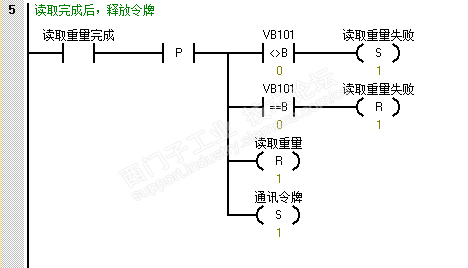

实现起来大致有几个步骤:
  1. 锁定当前状态;
  2. 检查令牌
  3. 获取令牌后,立即复位令牌,阻止其他过程获得令牌
  4. 完成通讯
  5. 置位令牌

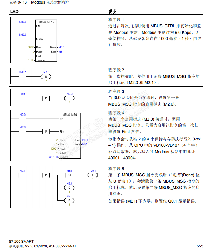

21楼    2020-12-08 21:55:19
精编帖  主题:回复:一种不需要轮询的Modbus RTU通讯的方法
msg的done标志是“局部变量”,不同位置的msg指令都维护自己的done标志,“通讯令牌”是“全局变量”,任一过程都能访问(读写)
任一过程需要发起通讯时前都锁定当前状态,相当于开始排队,然后检查“通讯令牌”,如果通讯忙,只有等待下一次扫描再检查,如果有多个过程需要通讯,则按照过程在程序中的扫描顺序等待,多个过程在程序中的位置可以不连续,可以在主程序或子程序的任何地方;
只有通讯空闲时,也就是上个过程已经完成,无需关心上一个具体是哪一个过程,在主程序或者子程序的什么位置,本过程就会复位通讯令牌(使通讯处于忙的状态),然后发起通讯,并阻止其他过程发起通讯,因为没有了通讯令牌,或者说通讯已经处于忙的状态
通讯完成后再释放令牌,相当于令牌转移到下一个需要通讯的过程的手中
这个方法主要是对200 smart手册(V2.5 01/2020)里msg指令资源争夺解决方法的补充
题外话:上图程序段3有个bug,S  M2.0, 2  应该是S M2.0, 1  好几版手册了,都没改过来
程序在556页还有一部分,我就不贴了
最后说一句,或许这个帖子的名字不应该这么叫,如果叫做“一种西门子Modbus RTU指令库使用时解决资源争夺的方法”更合适一些
本来想给大伙分享一下我遇到的问题的解决方案的,没想到变成对“轮询”的争论,不是我的本意
