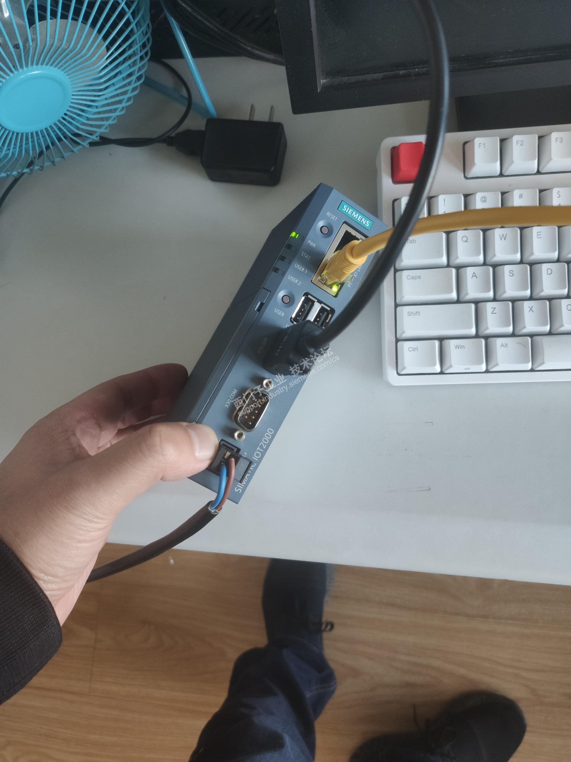

使用产品:IOT2040 / IOT2050
案例分享:
某水务集团 使用WinCC OA作为泵站数据采集服务端,负责收集各个泵站的压力流量等数据及远程控制,另外该水务集团几个关键水厂使用S71200系列PLC采集一些重要的敏感数据(主要指水质指标),PLC中的敏感数据及WinCC OA 中的一些关键泵站数据,客户要求要随时随地查看,我们给出给予西门子MindSphere的解决方案,与客户一拍即合,那么如何将这些数据采集到MindSphere呢?我们咨询了当地服务团队,推荐我们使用西门子IOT 2040/2050设备,通过设备中的NodeRED软件,安装了西门子WInCCOA 的Node RED插件及西门子S7协议插件。通过简单的拖拽,很方便的将数据对接到MindSphere。
