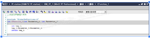

使用C脚本自定义函数
举例:如下图,在脚本中建立一个名为int CFunction_1(int Parameter_1, int Parameter_2)的函数,该函数将传入的两个参数相加,并返回相加结果

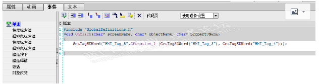

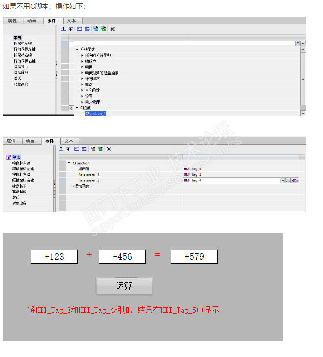

调用:设置三个内部变量,分别命名为:HIM_Tag_3、HIM_Tag_4、HIM_Tag_5,通过调用自定义函数int CFunction_1(int Parameter_1, int Parameter_2)实现HIM_Tag_3和HIM_Tag_4相加,并将结果存入HIM_Tag_5。

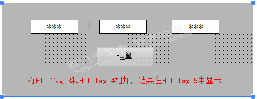

为了查看结果,在HMI中组态如下图,通过按钮“运算”调用 CFunction_1函数
按钮“运算”单击组态的C脚本如下:
