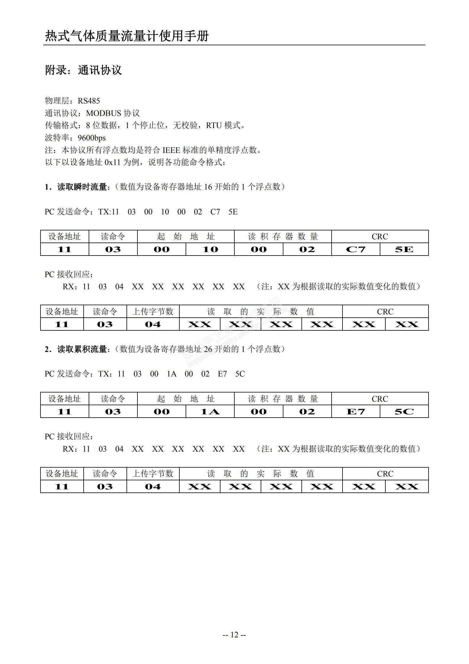

主题:如何读取热式流量计modbus
如何读取以下流量计modbus信号
