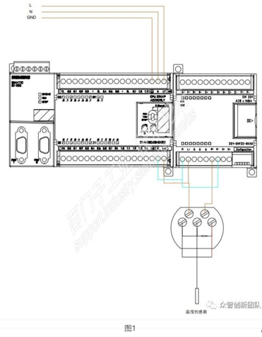

装置选择S7-224XP,模拟量输入模块EM231(8路输入),温度传感器,温度变送器(-20~110℃,4~20mA)。
装置的原理是什么呢?接好线后,温度传感器将-20~110℃的温度转换成4~20mA的电流信号。电流信号通过模拟量输入模块EM231的6通道转换成数字量,该转换是由模块本身带有的AD转换器完成的。转换成的数字量存到地址AIW16中,经程序就可计算出温度传感器检测到的室温。那问题来了,为什么要把电流信号接到EM231的6通道?经6通道的模拟量转换成的数字量为什么存到地址AIW16中?通过下面操作与讲解,问题会慢慢被解决。
第一步:按照图1中的电气接线图接好线

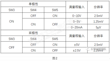

第二步:设置拨码开关(设置拨码开关时需断电)
模拟量输入模块支持电压信号和电流信号输入,对于两种信号的选择由DIP开关设置,量程的选择也由DIP开关来完成,模拟量输入模块EM231的8路输入的组态开关表如图2所示。
其中SW1和SW2来选择电流输入模式。开关1打到ON状态开启通道6的电流输入模式;反之通道6处于电压模式。开关2打到ON状态开启通道7的电流输入模式;反之通道7处于电压模式。装置的DIP选择的选择如下:SW1(ON)  SW2(OFF)  SW3(ON)  SW4(ON)  SW5(OFF)。即对应6通道的模拟量输入类型为0~20mA。在EM231模块中只有6,7通道具有电流信号输入模式。设置好拨码开关后给PLC上电,并建立通信。
