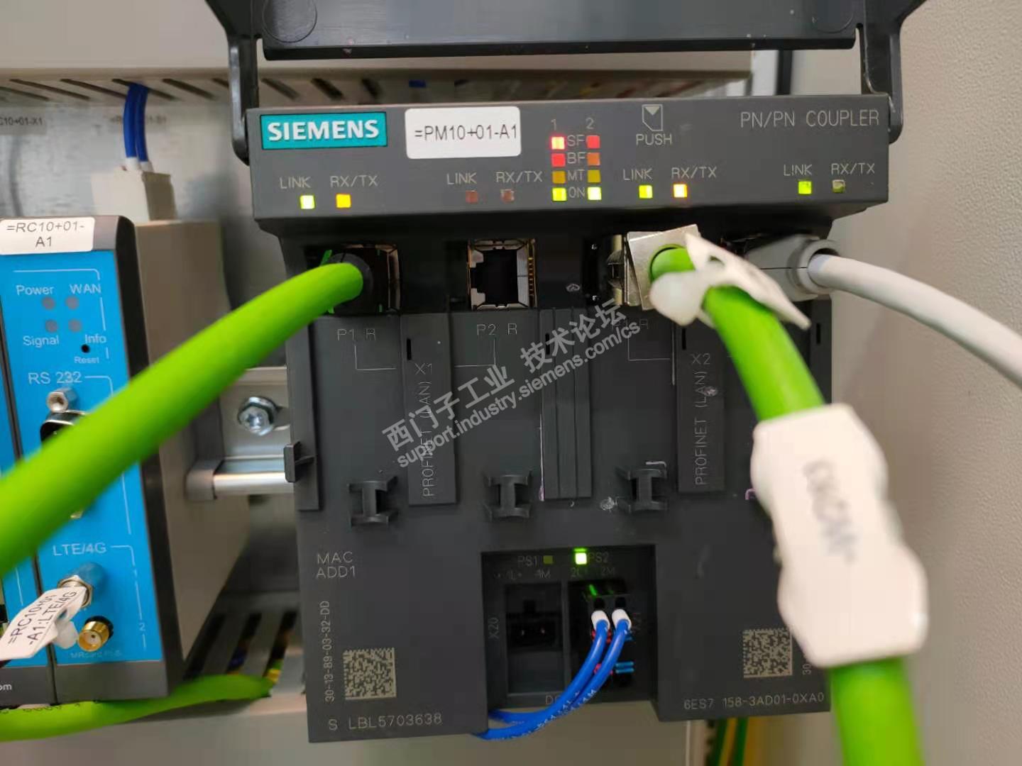

跟现场人员通了一个电话,大致了解了一下情况:

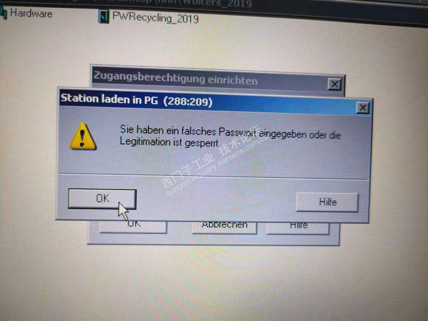

主机是319F的CPU,辅机是314的CPU,问题是辅机报警了,程序动不了,不能下载也不能删除,软件用的是STEP7 V5.5,现场有电脑,而且装了STEP7 V5.5,就这些信息。我一听说现场有电脑,软件也装好了,这些信息足够了,这还说啥,解决问题是咱的使命,哈哈哈。

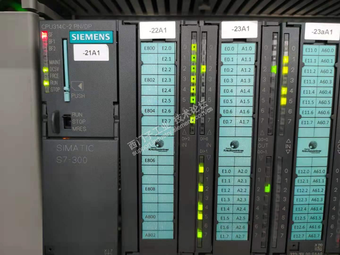

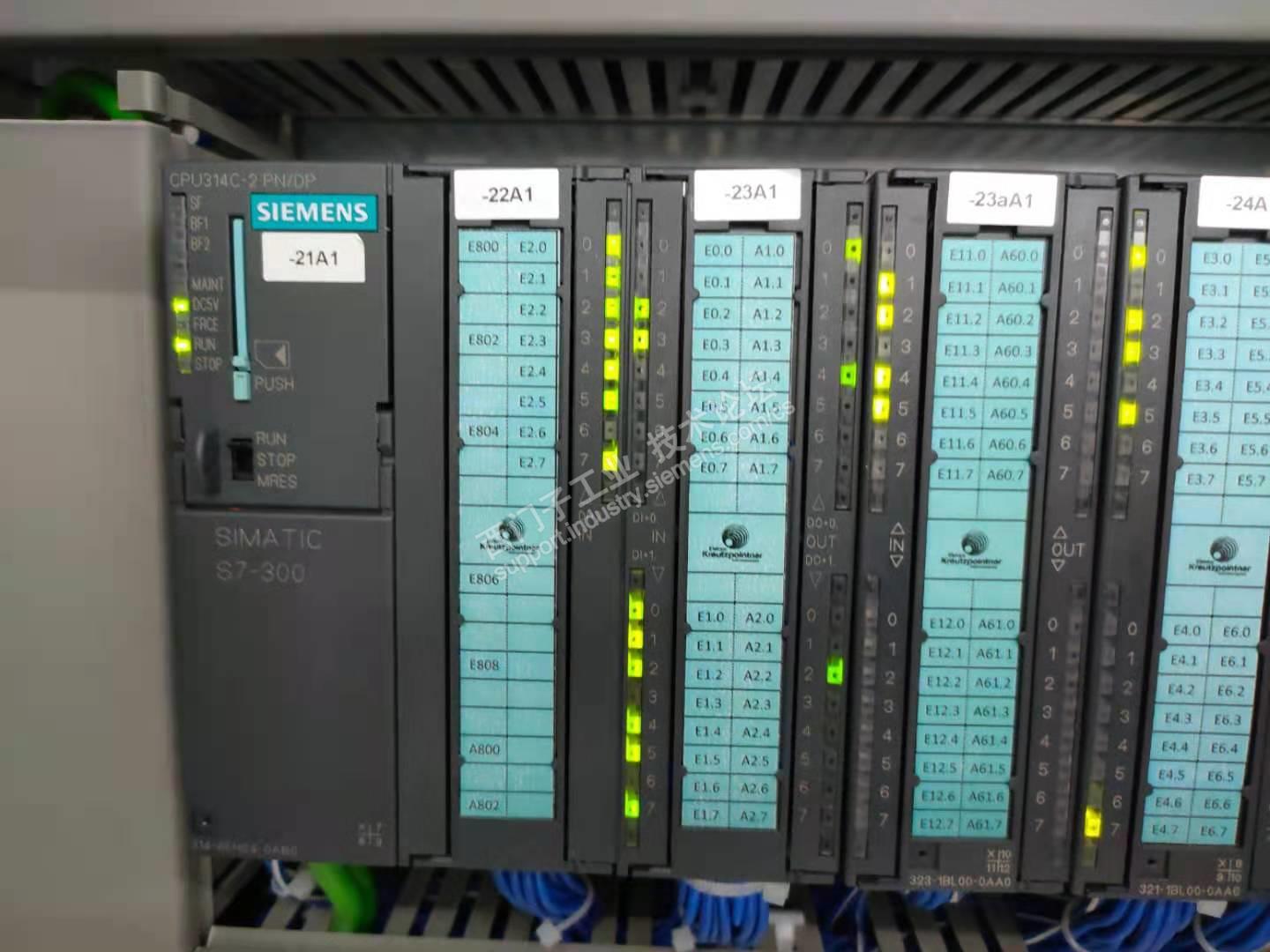

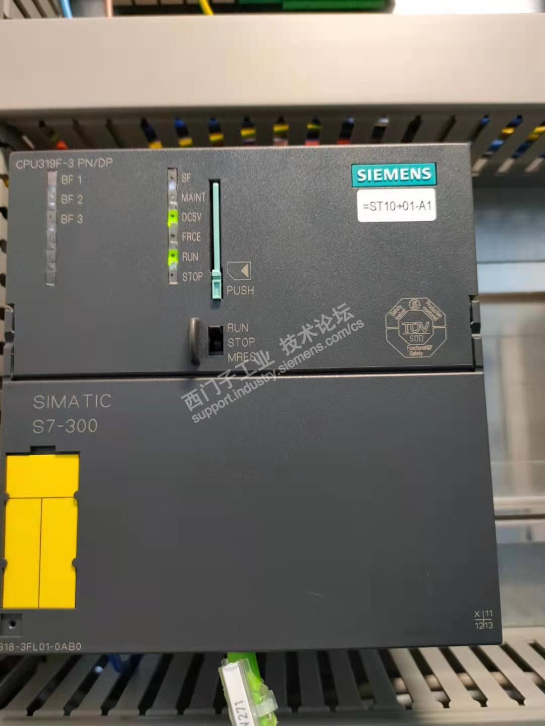

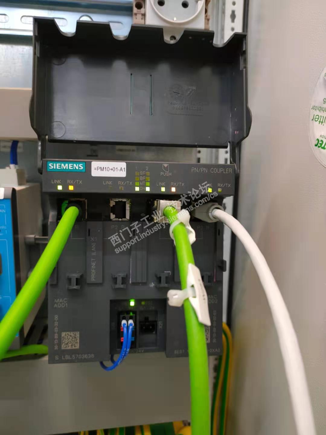

进入车间,两台德国设备映入眼帘,主机是我们德国公司的产品,比较高端;辅机是我们德国公司的供应商做的设备,但从外观上看,两台设备都挺不错的,德国制造品质还是很牛的。大概了解了一下,主机是319F的CPU,带的S120还有分布式IO,辅机是314CCPU,带的IO,两台设备都走的Profinet的协议,中间有一个PN/PN耦合器通讯在一起。319CPU的系统故障灯亮红灯,314的系统灯亮红灯,BUS1灯红灯闪,与之连接的耦合器的端口也在闪红灯,
这问题就比较明显了,90%是PN/PN耦合器的问题。拿出电脑开干,看见电脑里的step7我要哭了,德语的。之前这个设备一直是在德国工程师远程沟通,人家马上过圣诞节了也没整好,所以让我过来搞定,所以软件也是德国工程师远程装的,只能硬着头皮上了,整吧。

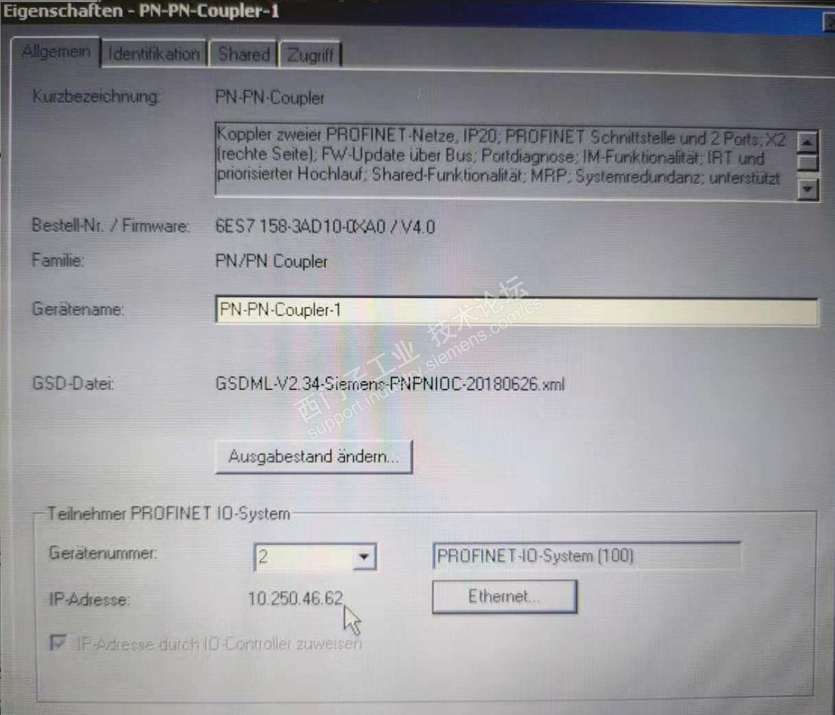

好久没用step7了,凭借着自己的记忆,找到了问题点,耦合器的IP地址和名字没有了,尝试了各种办法,怎么改也改不了,确认没有组态拓扑。已经折腾到了深夜11点,客户这么着急,不妨让他们帮忙找找有没有同型号的耦合器,第二天再来搞。第二天真就搞到了一个,晚上回去我也熟悉了一下step7的操作,IP地址及名字设置正确,还是报错,看了一下德语的缓冲区诊断说明,再看下硬件组态,组态的IO模块错了。都改完,重新上电,OK。
