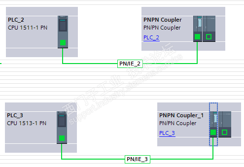

4个CPU不在同一子网,每个都连接一个PN耦合器,后三个PN耦合器都是复制出来的,在MSO那里设置访问权限,比如MSO_1访问为PLC_2,MSO_2访问为PLC_3,MSO_3访问为PLC_4

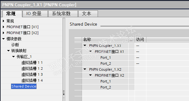

基本过程:

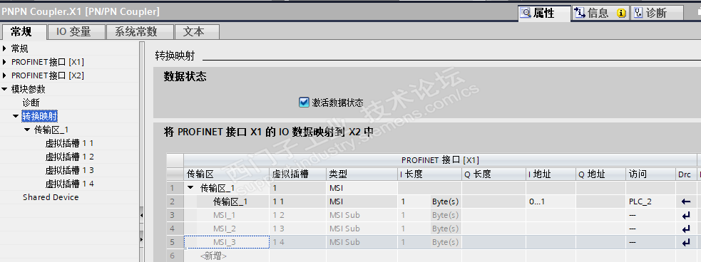

耦合器需要激活共享设备功能,然后再转换映射建MSI或者MSO,然后在这下面设置多个MSI (MSO)Sub,每个MSI (MSO) Sub分配给不同的CPU
最后在共享设备里设置接口访问权限只能是其中一个PLC

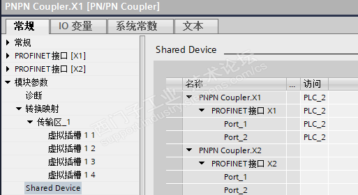

第一步,添加一个PNPN耦合器,分配给PLC_2,先设置共享设备,这里因为共享给4个设备,所以这里设置3(默认0,也就是不激活共享设备)
在转换映射中,建立一个MSI ,三个MSI Sub,然后分配第一个MSI权限为PLC_2,其余空着
最后共享设备这里接口访问选项设置PLC_2,这个和诊断有关

第二步,复制PNPN耦合器,也就是得到了4个PNPN耦合器,分别选择控制器给PLC_3、4、5,这里以PLC_3为例
一定注意,需要在不同子网,并且每个PNPN耦合器的设备名称需要修改成相同的
然后在转换映射那里设置一个MSI Sub的权限为PLC_3,其余空着
最后在共享设备接口权限那里全部空着
