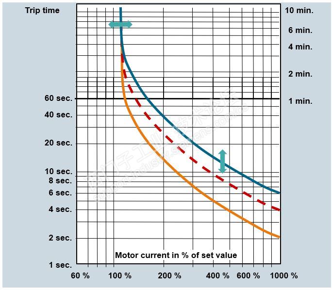

传统上,我们使用热继电器防止电机过热。 热继电器的原理是通过双金属片模拟电机的热积累,当双金属片过热形变了,就等同与电机过热了。这时需要停止电动机,进行强制冷却。
一般情况下,这种保护的方式可以保护电动机防止过热。
但是在一些特殊场合,热继电器的保护是存在局限性的。
频繁启动: 双金属片和电机的散热速度不同,频繁启动时,双金属片的散热速度较快,电机的散热速度较慢,这样会出现,频繁启动电机的热量会积累,但是热继电器双金属片无法体现,极端情况下会导致电机热损坏。
电机强制冷却,这种情况和频繁启动类似,点击强制冷却,双金属片的散热速度较慢,电机的散热速度较快,会造成双金属片热量积累,造成热继电器误动作。
变频器一拖多,由于变频器输出存在较多谐波,热继电器内部的热元件等效为电感,在谐波条件下会造成异常发热,这种情况会导致热继电器误动作,严重的情况会造成元件损坏。

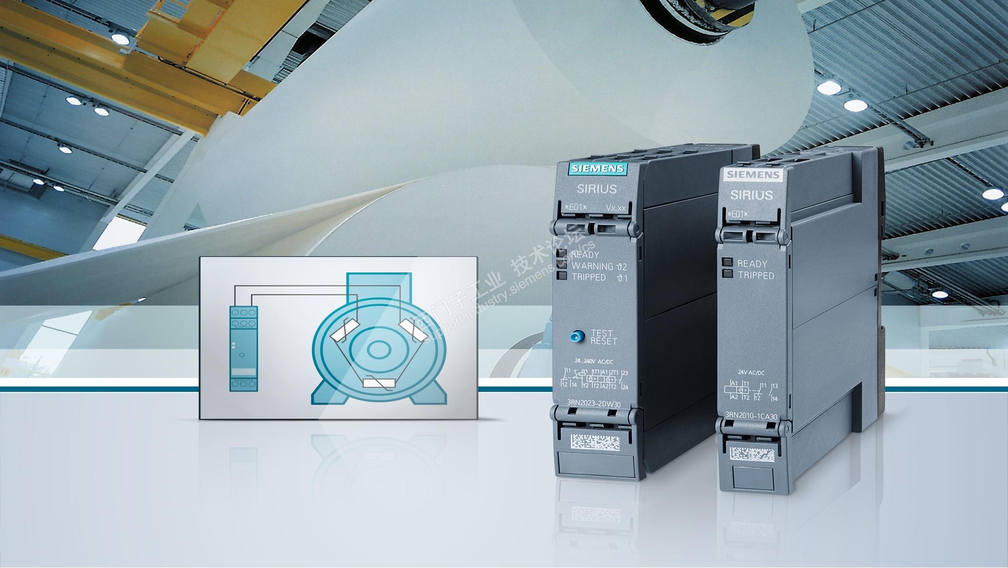

我们的答案是3RN2 PTC热敏电阻保护温度继电器。
 3RN2的工作原理是检测PTC热敏电阻。
电机温度正常, PTC热敏电阻为低阻状态,3RN2不动作。
电机温度不正常, PTC热敏电阻为高阻状态,3RN2动作。

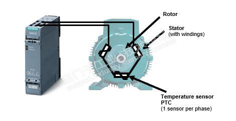

PTC热电阻,可以在电机选型时作为选项,预埋在电机绕组内部。
3RN2接线,将电机的三相绕组的PTC热电阻串联,接到3RN2的输入端。接线简单方便。
3RN2 PTC热敏电阻保护温度继电器 采用的是直接测量电机内部绕组的温度,非常直接,保护更加可靠。
