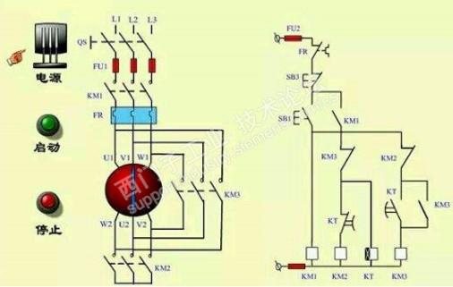

星三角启动在电气行业非常常见的一种启动方式。由于其经济型,广泛应用在各种工业领域。
但是,这种启动方式是存在一定的局限性的,在星角切换时,会有一个较大的电流冲击。
这种电流冲击特别容易造成星接触器或者角接触器损坏。
那为什么在星角切换时会有电流冲击呢?
电机有一个重要的参数,叫做去磁时间- 说的是去掉励磁之后,磁场会存留的时间(剩磁)
功率越大的电机,去磁时间越长,功率非常大的电机去磁时间可以达到1-2s。
星三角启动
  • 星运行时,电机旋转,电机存在磁场和转速。
  • 星断开时,电机旋转,电机存在转速,存在剩磁(在去磁时间内),此时有转速有磁场,会产生感应电压。
  • 角运行时,工频电压,感应电压 有可能叠加,也有可能抵消。当工频电压,感应电压叠加时,相当于电机过电压启动,此时造成的冲击电流远有可能会大幅超过电机直接启动电流。

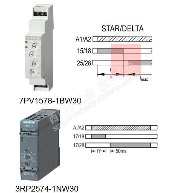

如何避免这种情况呢?
推荐使用星三角专用的时间继电器。
星三角专用的时间继电器,会在星角切换时预留一个空白的时间段(常见为50ms),星接触器和角接触器均断开。让电机有充足的时间去磁。这样可以大幅降低星角切换时的电流冲击。
在这里尤其推荐7PV15的星三角专用时间继电器,这个继电器星角切换的空白时间是可调的,最长可以调到1s。特别适合大功率星三角的应用,(因为大功率电机的去磁时间较长)
星三角专用时间继电器可以减小切换时的冲击电流,大幅延长接触器的寿命,避免故障。
星三角应用必须使用星三角切换的时间继电器。
