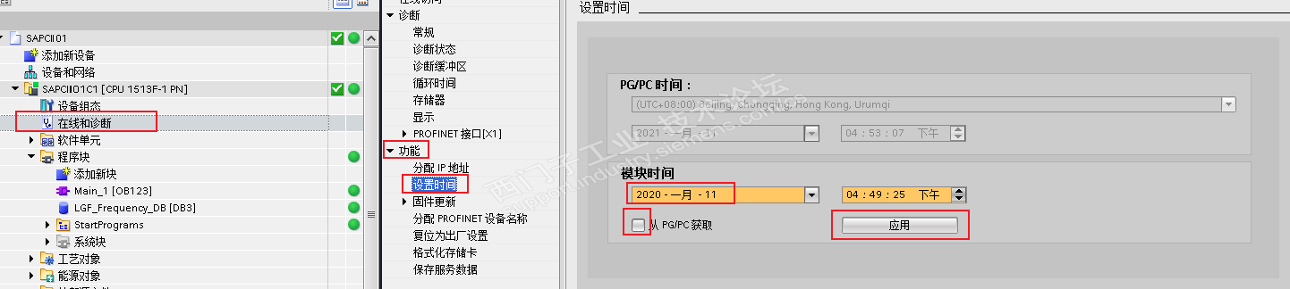

无法放置元件模拟,这是什么情况?

您好,在线将仿真CPU的系统时间改到2020年12月之前就好了。
因为版权的问题,考虑到仿真块的非学习使用风险,所以在块内加了时间的锁定。我们设的锁定条件是年不能>2020 &&月不能>12。
请大家先将您的仿真CPU进行MRES复位,而后重新下载站点,再修改CPU时钟即可。
如果出现运行错乱,可以先点下取件,再点放件就好了。

现在有一个问题,点击放件后,出现了元件,但是鼠标一松开后,元件就消失了,还是无法模拟自动运行。

如果出现运行错乱,先点下取件,再点放件就好了
