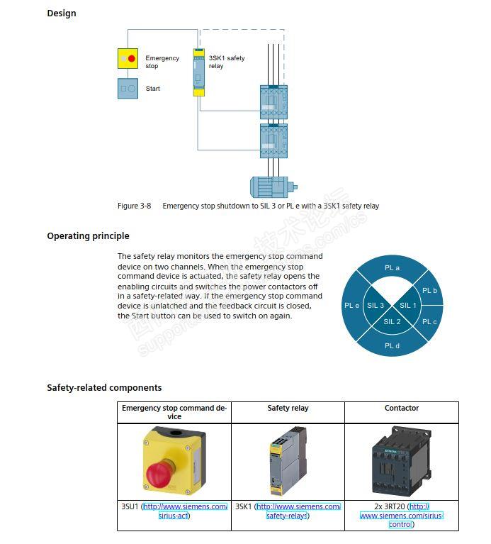

安全继电器有很多的型号,你会不会因为如何选型而头疼呢?
下面由我为大家解析以下安全继电器选型的要点:
线圈电压, 常见/默认 DC24V。在中国一说到安全继电器很容易安全用电,安全电压联系起来,我们发现绝大多数的安全继电器电源,输出负载的电压都是DC24V。
触点数量,安全继电器上与安全相关的触点是NO触点,NC触点与安全无关(一般用于反馈或者指示)。重点关注NO触点的数量是否足够,如果不够需要用安全拓展模块(安全的中间继电器)拓展NO触点数量。 NC触点可以用普通继电器拓展,
关注安全继电器的功能,
从安全继电器的功能主要分为:自动启动(自动复位,门相关应用,光栅等), 受监控启动(手动复位,下降沿,急停等),手动复位(手动复位,上升沿,不常用)
从安全应用上分: 急停,门监控,光栅,光幕,安全地毯,延时(变频器应用),双手操作(冲压)等。
我们已西门子安全安全继电器3SK为例:
线圈电压 常规 DC24V
功能:普通功能:急停,门监控,光栅,光幕,安全地毯
           特殊功能:延时(变频器应用),双手操作(冲压)
触点数量:多少NO,多少NC
普通功能,触点3NO1NC,                                                                3SK11111AB30
普通功能,触点3NO1NC不够加拓展模块,每个拓展模块4NO1NC  3SK11111AB30+3SK12111BB40
特殊功能延时, 触点2NO延时,2NO瞬时,                                     3SK11211CB42
特殊功能延时, 触点2NO延时,2NO瞬时,         不够加拓展模块,每个拓展模块4NO1NC                              3SK11211CB42+3SK12111BB40
特殊功能双手操作 触点3NO1NC,                                                    3SK11211AB40
特殊功能双手操作,触点3NO1NC不够加拓展模块,每个拓展模块4NO1NC  3SK11211AB40+3SK12111BB40
安全继电器的接线,也非常简单,就是把自己的应用,往标准的应用案例上套。
西门子把大部分安全相关的应用案例都写在了 安全应用这本手册里
https://support.industry.siemens.com/cs/us/en/view/81366718
里面有大量完成的方案,每个方案都有图纸,安全验证的项目。
大家可以寻找和自己应用最接近的套用。
点击最后的连接,所有的内容都可以下载。
赶快寻找你需要的安全案例吧。
