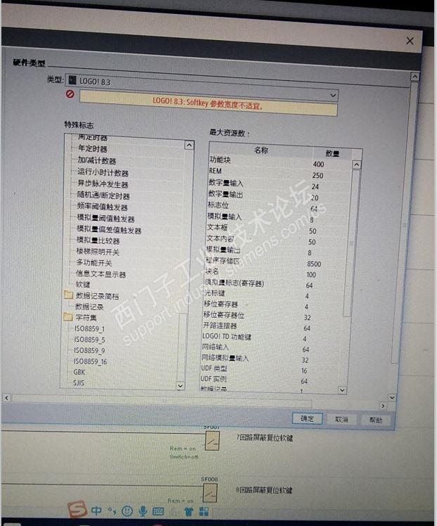

公司一直使用西门子LOGO将近11年时间,从0BA6开始一直到0BA7、0BA8、L0G08,现在又升级为LOGO8.3。虽然早就知道LOGO已经升级了,但觉得每次升级原有程序变动不大,就没怎么放在心上。直至昨日突然接到车间电话说以前老产品的LOGO程序装载不下去了,一直报错。才猛然想起软硬件都升级了,于是拷贝8.3软件后赶到车间先升级编程软件,升级完后感觉很快就能搞定。谁知我在选择硬件时LOGO!8.3选择栏是灰色的,见下图:
抱着试试看的心里强行选择LOGO!8.3,结果很打脸,直接提示“LOGO!8.3 SOFTKEY 参数宽度不适宜”,见下图:
来回折腾了好几次,问题依旧。于是打电话给西门子产品经理咨询。得到的回复是她们测试是从8.2升8.3都没问题,但没测试LOGO8升8.3,同时建议我重新安装程序在试试。故按产品经理提供的链接再次下载软件,并安装一次,可问题依旧。

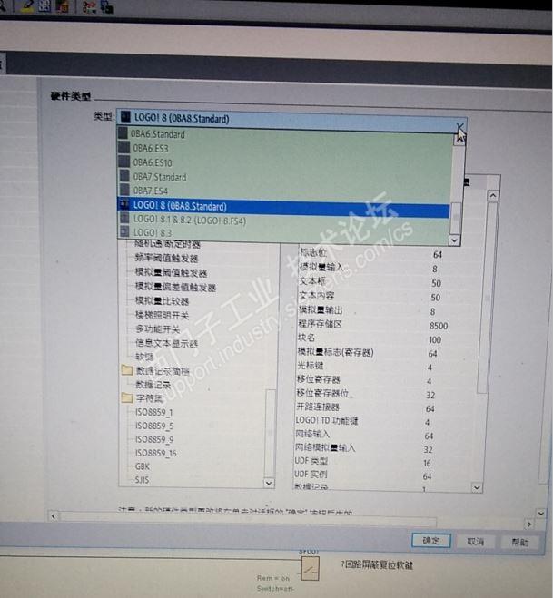

在我郁闷中突然想起产品经理说从8.2升8.3没问题,是否是我这个产品程序是以前开发的,还没生过级的,难得8.3不能支持8.2以前的老版本直接升级吗?于是赶紧用8.2软件打开老程序,首先升级成LOGO!8 FS4,,见下图:
然后再用8.3打开程序发现LOGO!8.3显示为高亮,可以选择了,于是选择它,见下图:
终于可以了,将修改硬件后的程序赶紧下载,一切都OK了!
