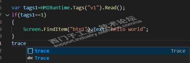

基于上面的2 我中vscode中写了一个demo类以及部分预写代码可以实现代码补全、代码片段、实时报错(这个不是很完善)等功能,比如我输入trace,然后回车即可出现下面的代码,效率还是有所提升
食用方法就是在vscode中先编写代码,然后复制到博途中即可。
