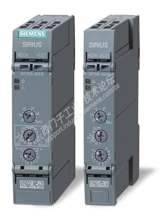

西门子新一代的时间继电器3RP25已经上市一段时间了。
主要的特点是认证齐全,有各种严酷环境下的测试,宽电压的设计AC/DC12-240,丰富的附件,全面的功能。

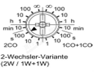

但是3RP25双CO触点型号的的设定中,有一个2CO和1CO+CO的选项。
 2CO就是标准的延时继电器的延时功能,两个CO触点同时动作。
1CO+1CO就是本次想跟大家分享的,延时加瞬动功能, 一个CO是延时功能,一个CO是瞬动功能。
在这里,很多人就要问了,延时继电器要瞬动触点干嘛啊?
我们带入到实际的场景中理解一下。
有两个电机,一个启动,另一个延时50s启动,两台电机相关,需要一起运行。
传统方案,延时命令来自于延时继电器,瞬动命令来自于控制器。两个命令来源不同,来自于两个原件。
3RP25的延时加瞬动功能, 延时命令来自于延时继电器,瞬动命令来自于延时继电器,两个命令源相同,均来自延时继电器。
在正常情况下,两种方案都是可以应用的。
但在故障情况下,假设延时继电器故障,
传统方案的瞬时命令还是存在的,很有可能造成系统状态的紊乱,造成设备故障。
3RP25的延时加瞬动功能由于命令都来自于延时继电器,瞬时命令和延时命令都不存在,就没有系统紊乱,设备故障的风险。
同时也能简化电路的设计。
