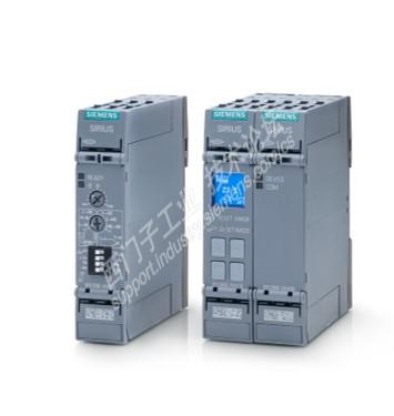

西门子新一代的温度继电器3RS26已经上市了。
可以全年替换原有的3RS1和3RS2的温度继电器。
新的3RS26采用宽电压,兼容市面上主流的温度传感器等方法大幅减少了型号的数量。
新的3RS26温度传感器共分为4种
模拟式的3RS25
数字式的3RS26

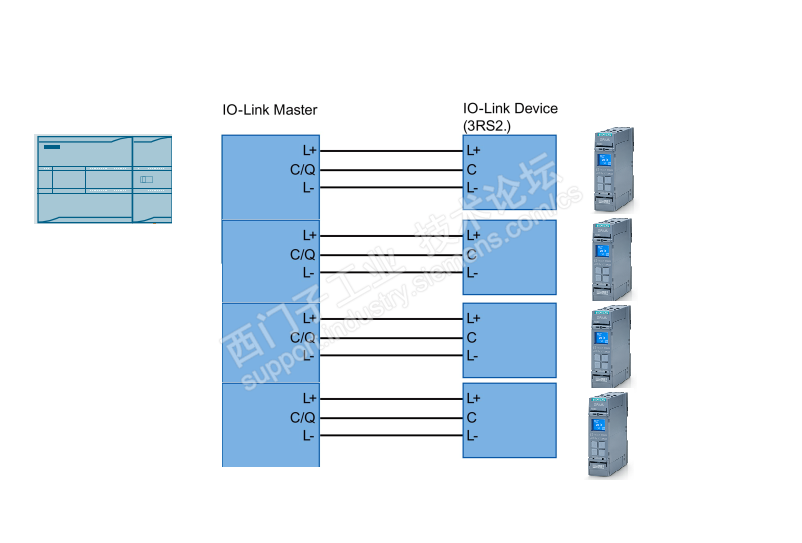

支持IO link通讯的3RS28
以及3RS26/28的拓展模块3RS29
3RS25/26/28均可以连接一个传感器。
3RS26/28拓展3RS29可以连接4个传感器。

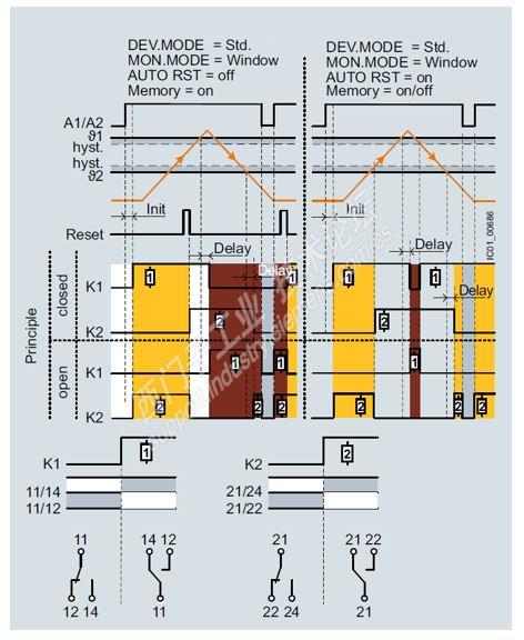

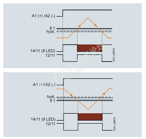

3RS26传感器支持过温,欠温,过欠温功能。

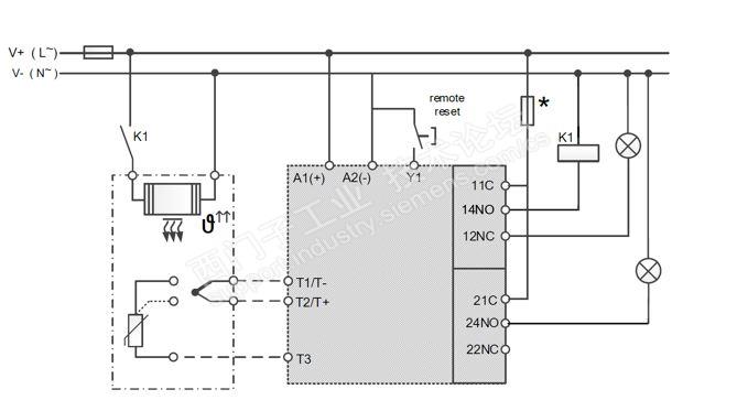

接线简单

屏幕背光颜色可调,通过屏幕背景色的变化,提示检测温度。

 可以支持IO-Link通讯。可以将温度参数,报警数据及参数配置上传PLC。
