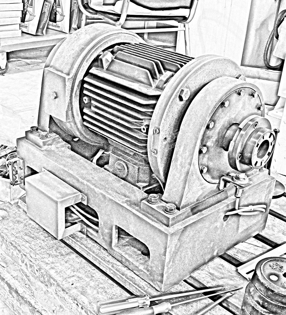

先上图组:
随着2020鼠年的结束,我们单位动力测试试验台产品使用了20年有余的MM440产品最后一台准备打包出厂了。由此告别了对该产品20多年的应用。以示纪念。
这是我们单位库存的最后一台MM440。以后再出该型号的测试设备,就都是SINAMICS的驱动控制系统了。很有纪念意义哈。
一套随产品集成的控制系统,能连续使用20年不变。算不算西粉?算不算铁粉?嘻嘻。为什么会这样?只能说,MM440最适合我们的产品集成应用。谁说它不抗造?谁说它怕干扰。在我们这儿,杠杠的。市场证明它行,而且表现优秀。
要不是买不到现货了,要不是与G120同比价格高的太多了,估计我们老板还会继续订货的。因为很早以前,G120对MM440的同比价格就低了。用MM440的成本比G120高了。我曾经质疑,那为什么还要继续用?老板回复,就是因为考虑到它配套产品后的稳定性。改成G120会造成售后服务人员,生产人员的生疏性,导致集成产品的稳定性和质量、以及生产调试会受影响。现在产品下线了,售后服务也没了。不更新换代都不行。
很感慨的那种说:别了,MM440。(偷笑)
