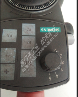

故障情况:手轮在Z位,动X轴是Z轴动,放X位时出现X轴和Z轴同时动作,维修人员换了手轮后就好了,然后拆下来后的手轮就扔垃圾堆去了,我看到后捡来想看一下到底是什么情况。

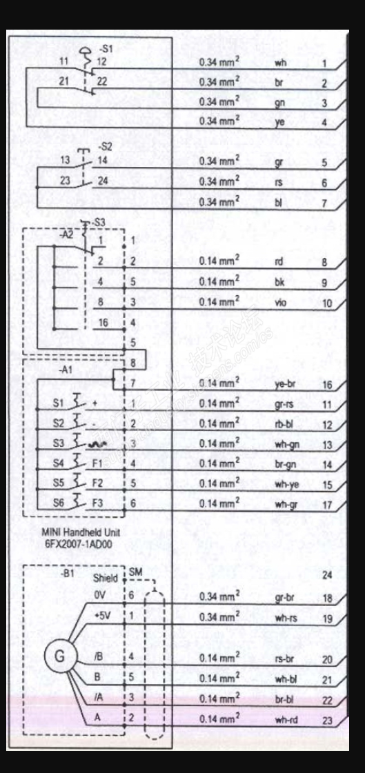

我找到手轮接线说明:

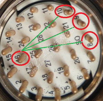

需要测量16针对8,9,10针的通断情况
首先我测量过每一根线1~27是不是有断线情况,互相之间有短路情况没有,结果都是好的。
我担心的是转换开关是否有问题:
我测量16针对8,9,10在0位时,16针对8,9是通的,在X位时16针对9,10是通的,在Z位时16针对9是通的,在Y位时16针对8,9,10是通的,4位时16针对8,10是通的,在5位时16针对10是通的。但是苦于上没有新的手轮进行测量好的状态是什么情况,所以请求广大坛友如果手上有新的手轮,可以帮我测量一下结果告诉我吗?
