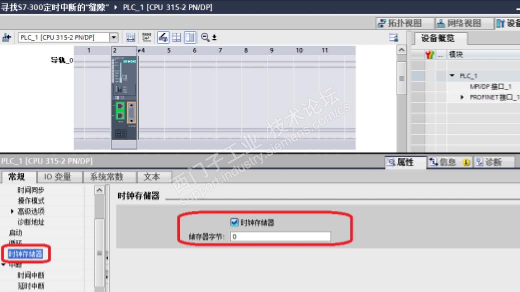

   创建一个验证项目,315-2pn/dp,选择系统时钟MB0,创建循环定时中断OB35,时间先设置为1000mS,图示:准备用秒脉冲与循环定时中断做一次比较。

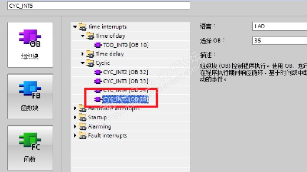

选择系统时钟,目的是想通过系统时钟与循环定时中断做时钟脉冲的对比,创建循环定时中断OB35,图示:
 OB35默认循环定时时间周期为100mS,我按开始的思路修改为1000mS,编译,没有错误。
设置循环定时中断为1000mS的目的是想与M0.5(秒脉冲)做比对,看它们之间的差值。

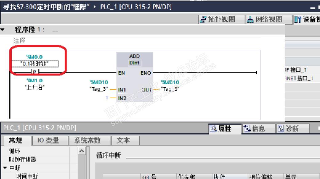

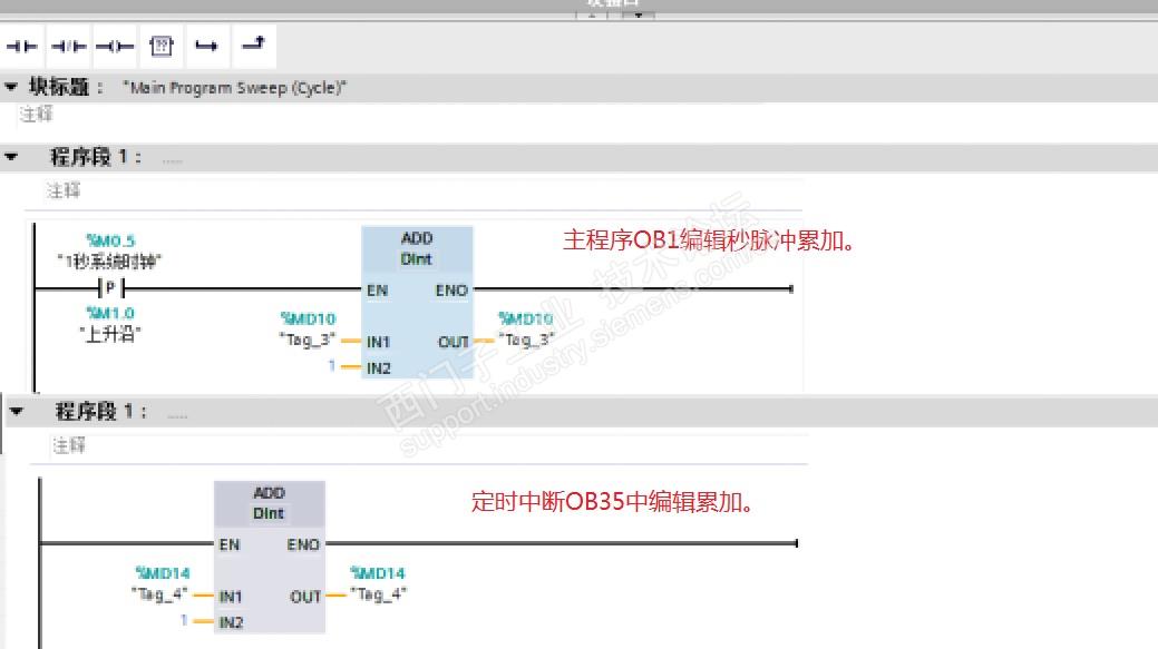

编辑系统时钟与循环定时中断的简单程序:

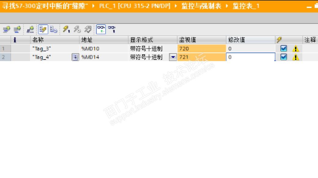

 启动仿真器,看MD10与MD14的数据差值:
这个1字差是我截图时的差异,属于正常的范畴。

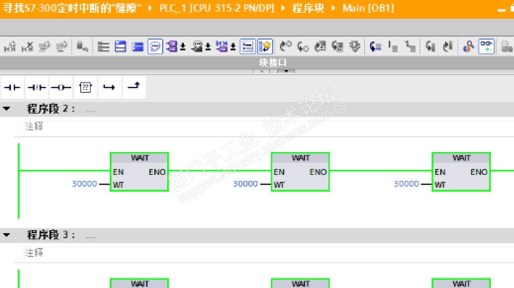

为快速人为造出可能的差异,我在OB1中添加了SFC47,目的是让程序运行延长周期,图示:
周期时间因加入SFC47,扫描周期已经明显发生了变化,图示:

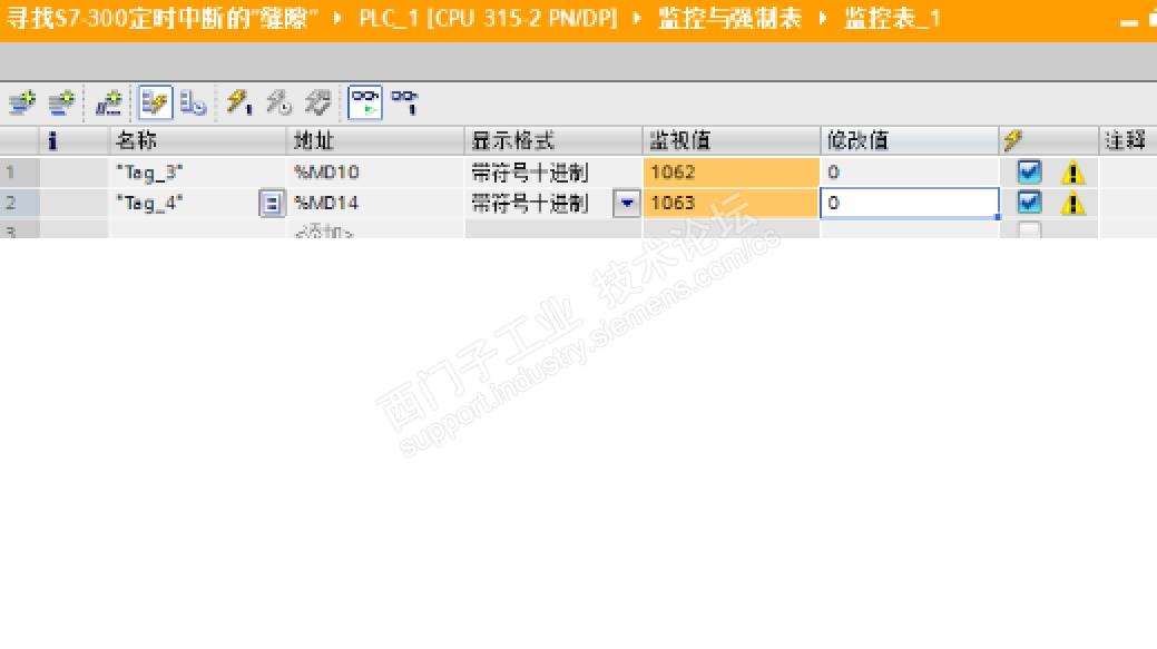

可能是我的比较时间数据太过于粗糙了,我重新将各时间重新再设置到最小值。
下载修改后的新组态及用户程序,,再看结果:
再次加入SFC47(3次/90000uS),差距明显拉大了。
MD10 = OB1中的0.1秒累加时间数据和,明显受扫描周期的影响,少顷数据差距在与OB35中的MD14比较有了差距。由此,说明系统时钟是受程序扫描周期的影响,而循环定时中断仍然保持着自己“特有”的个性,一如既往的走自己的时间间隔之路。

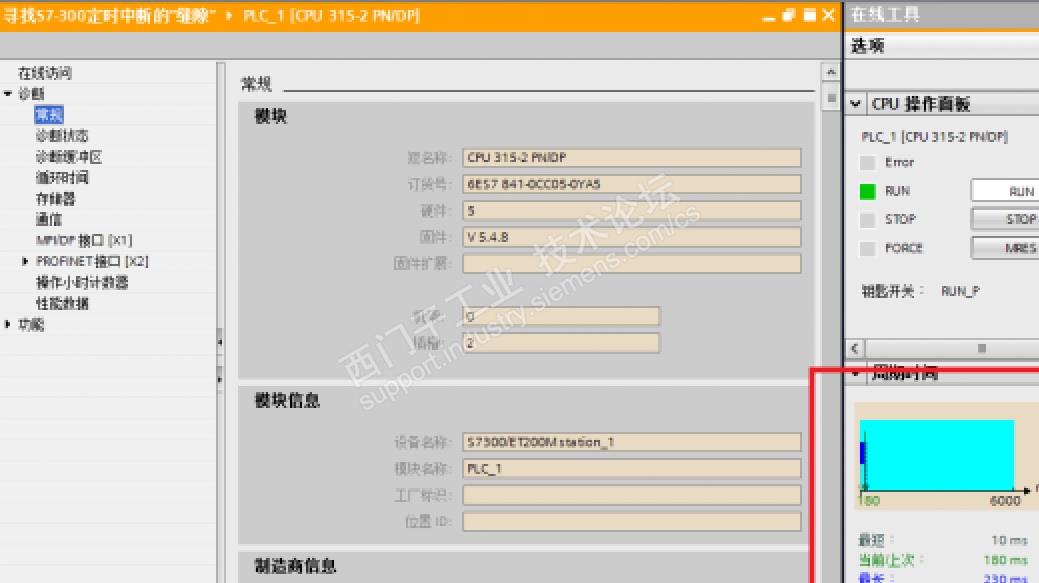

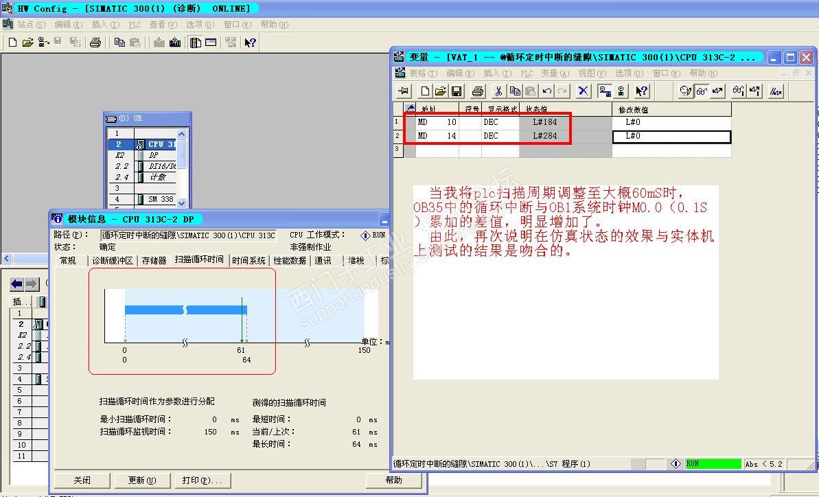

4楼    2021-03-13 11:22:45
精编帖  主题:回复:寻找S7-300循环定时中断的“缝隙”
继续将有趣进行到底。
  上午测试完其它项目后,我仍然用313-2dp测试这个缝隙,测试结果与仿真吻合的,图示:
没有换电脑,在step7 V5.4环境下测得。
