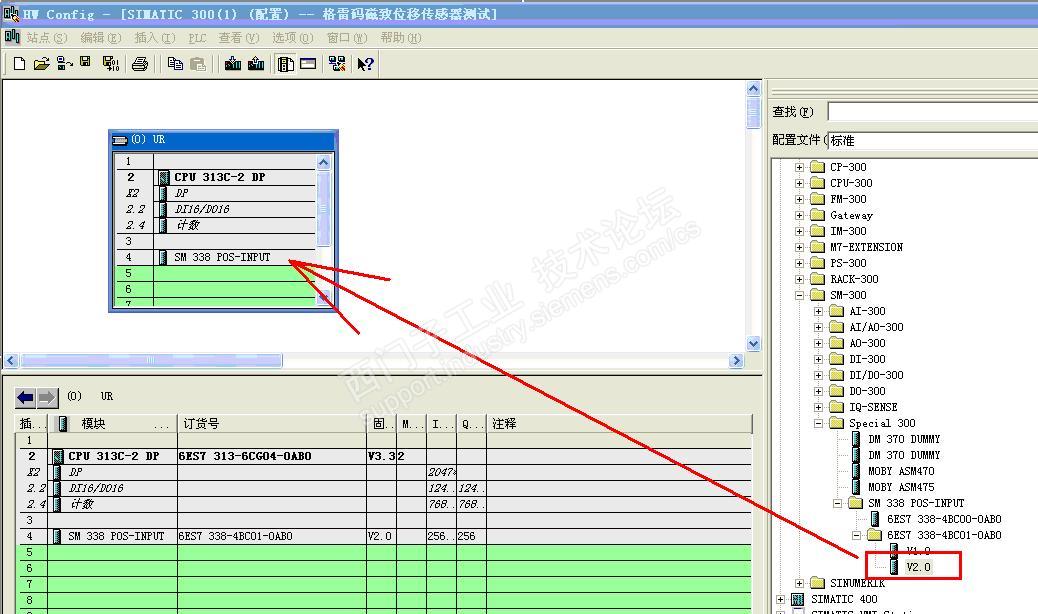

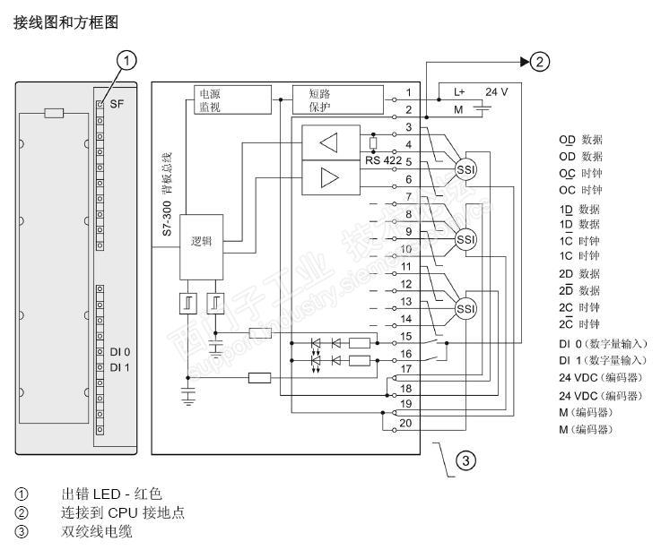

1)  根据硬件连接,连接好CPU及SM338模块的外部所有接线;
2)  根据硬件测试条件组态硬件;
创建一个测试项目,插入导轨、cpu,插入SM338模块。
3)  组态SM338模块;其它2个输入通道关闭。

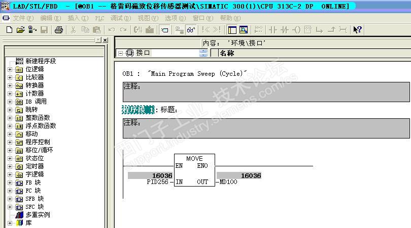

4)  根据组态好的I/O地址,在OB1中编辑简单的测试程序;
  在线监控通道0(PID256)的数据存放到MD100,慢慢滑动传感器上的磁环,数据有显示变化,说明传感器基本是正常的。由于我仅仅只是测试传感器是否有数据变化,就此没有根据具体的传感器特性数据设置其它硬件组态中的数据,仅仅设置了一个“绝对传感器SSI为25位,与连接的传感器匹配一致,代码类型:格雷码,其它参数没有设置,如有类似的应用,其它参数必须根据实际设置,此。
  在组态SM338模块时,由于我测试的软件是STEP7 V5.4版本的,在查找待插入的SM338模块时,发现固件版本只能是V2.0,而实际的模块为V3.0.1,我没有做升级处理,仍然按低版本的V2.0版本组态并下载,cpu及SM338模块没有报警,说明该模块固件版本是向下兼容的。
  另外,由于测试多个传感器需要拔插SM338模块外部传感器,我下载了OB82处理cpu的报警。
