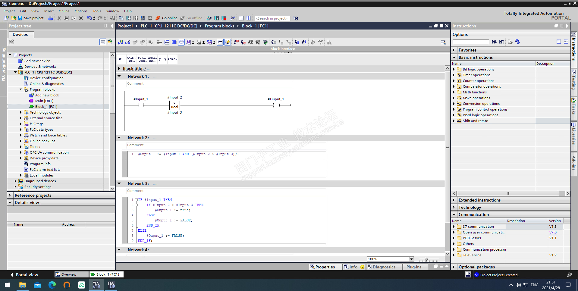

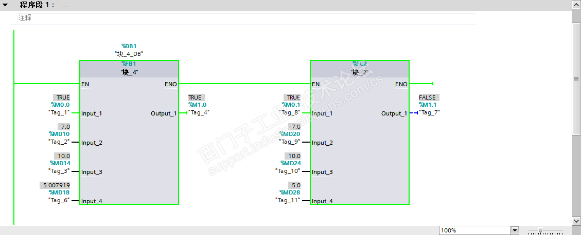

同样的程序

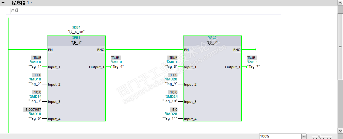

设定满足触发条件的参数
修改参数,输出结果不同,FB块正确输出。

1:类比只SET不RESET不完备。
2:FC没有自己专属的数据块,OUTPUT参数原则上没办法保持上次调用得出的确切结果。如果两个IF都满足时SET OUTPUT结果确定;但如果两个IF条件任意一个不满足,那这时你想让OUTPUT输出什么结果呢,显然上述程序没有考虑这时应该将OUTPUT赋成何值。

IF语句中未考虑 ELSE 情况,当不满足条件output_1怎么动作,程序中未写代码

建议你仔细看一看FB和FC的区别,什么是背景数据块,以及背景数据块的作用,在 SCL语言中 := 等效于置位

正确的程序逻辑与是否FB/FC,以及是否保持,是没有任何关系的,为什么结果不一样?是错误的程序在FB/FC里的表现不同!
楼主的程序错误多了去了!

应该是针对输出结果的不确定不完备的逻辑导致的:如果两个IF条件任意一个不满足,那这时你想让Output输出什么结果呢:
1:主贴的处理是不扫描以及不赋任何值 。
2:Output参数不论是布尔类型还是浮点型或其它类型在扫描完毕准备出FC/FB时它应该是一个确定的结果为好,比如任意一个条件不满足时可以把它赋成false或者赋值成true也是可以的,如果Output接口参数是浮点类型,可以把它赋值成任意一个符合规范的浮点型的常量或变量。
3:对于Output型接口参数运行完毕后得不到确切的结果可能没问题也可能有问题,严格讲是不允许的。

很多人靠着IF THEN ELSE就以为自己会编PLC程序了。
楼主的做法,其实比梯形图里的SET/RESET还不如,贴狗皮膏药还不会漏贴,他是还不知道哪里要贴。
因此,编写PLC程序,还是要遵循如下原则:
1)  逻辑程序全扫描
2)所有变量只能被写一次
