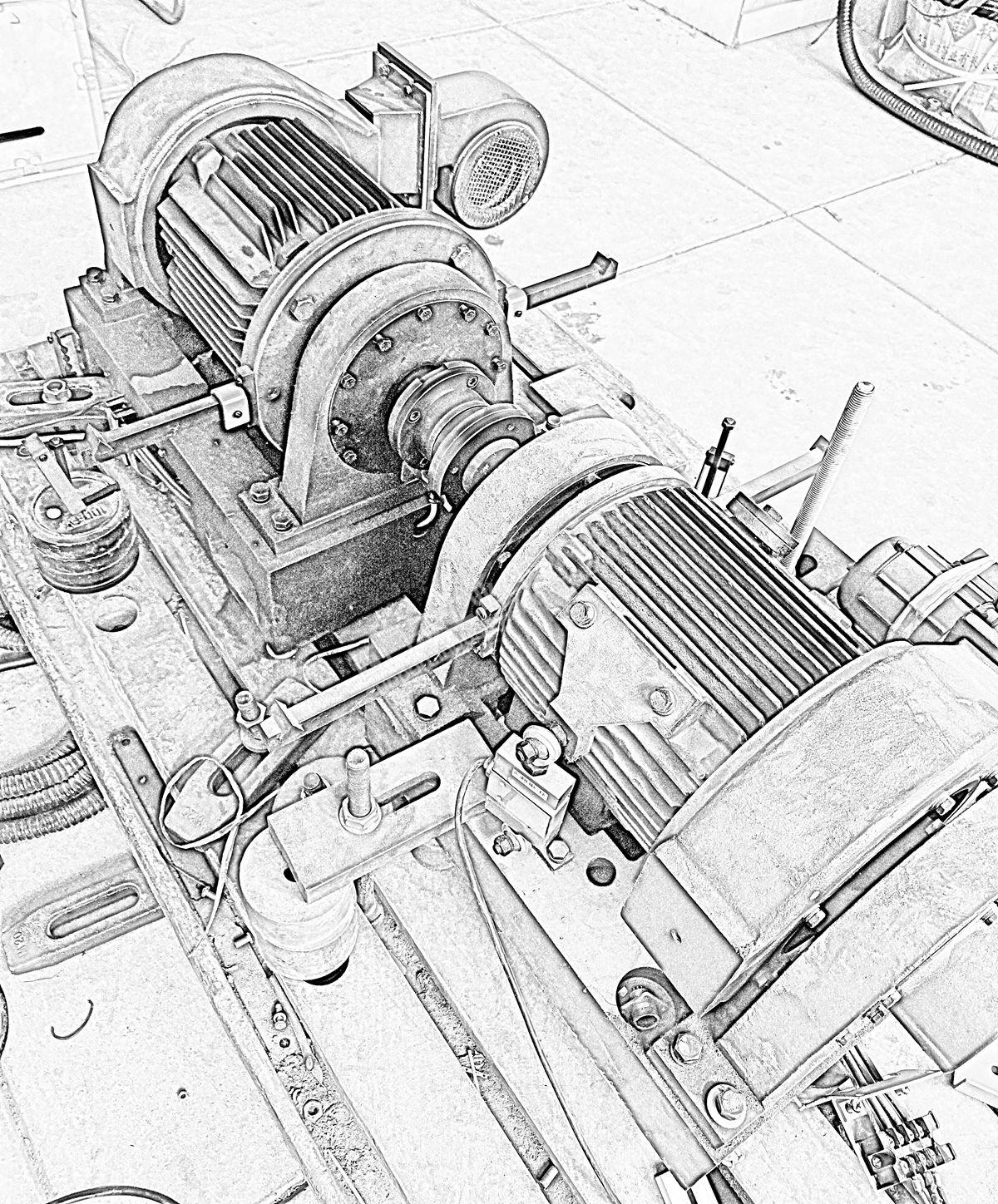

一个对拖的系统
主机台架是两台3kW交流异步电机

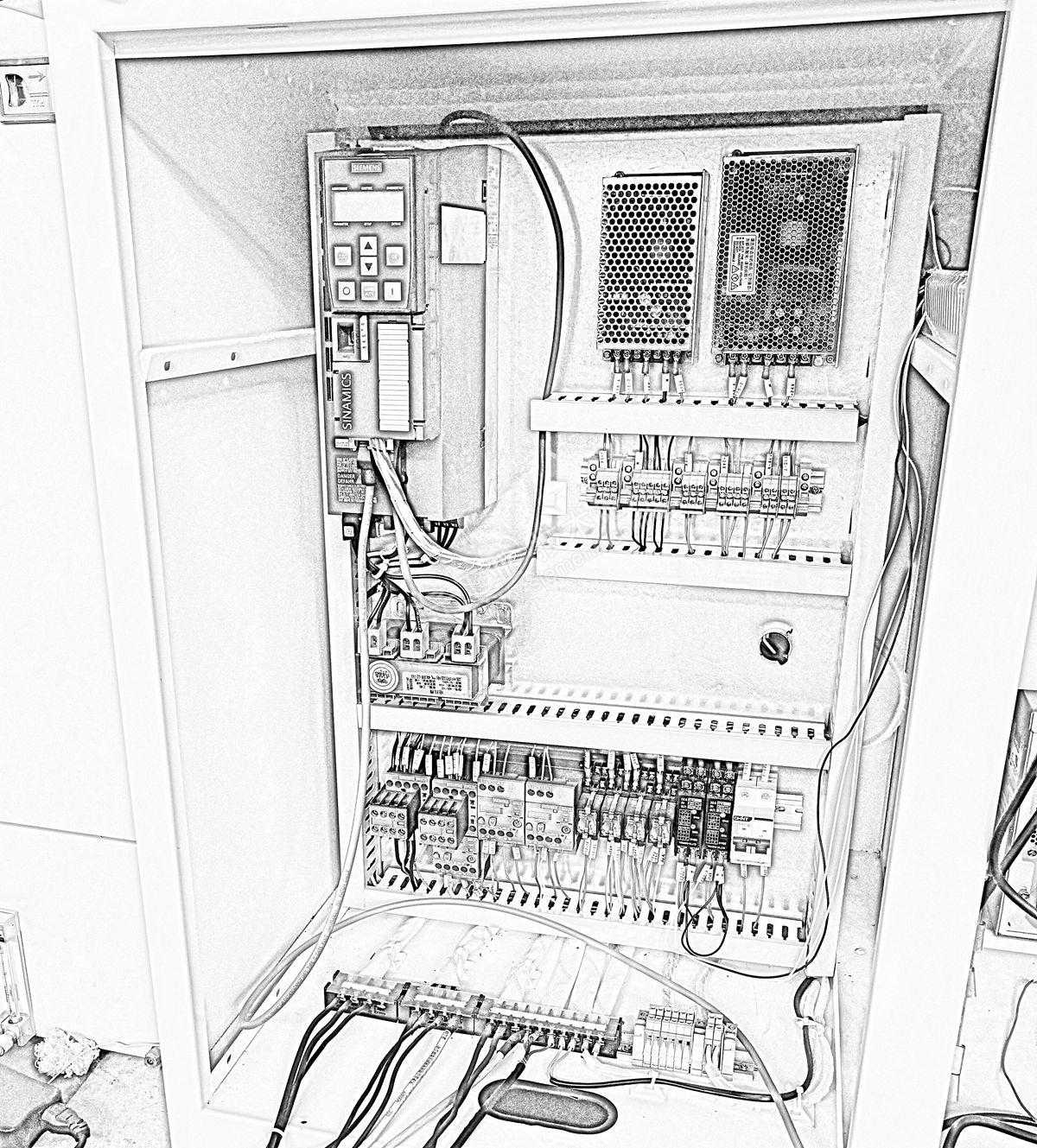

 其中一台电机的控制系统是G120
 另外一台电机的控制系统是MM440。

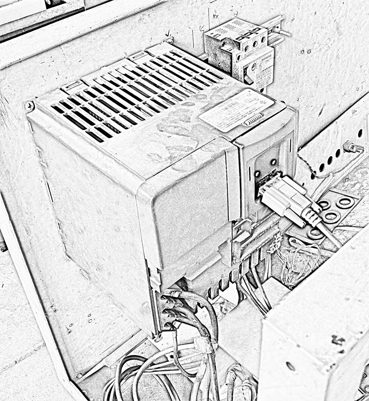

采用G120控制的系统,属于一套客户的项目,而另外一套由MM440控制的系统,是临时采用一个11kW的MM440变频器,没有端子控制元件,没有外围的辅助操作台,采用一个由BOP链路的USS通讯电缆,通过笔记本电脑DRIVE MONITORS进行控制。

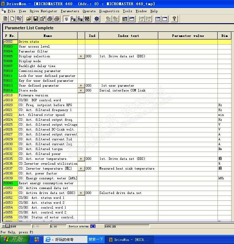

 在这个平台上,自己做一个控制面板
一共就5个参数,两个固定值设置,一个是转速(频率)控制给定,一个是扭矩(电压)设定值;一个开关量输入,0/1控制电机的启动和停止。
另外两个r参数,一个显示电流实际值,一个显示转速实际值。
对于有项目的那套系统,功能是全的。恒转速,恒转矩,恒电流控制功能,需要每个功能都要对拖试验,检验其是否符合需求。才能出厂交付用户;
对于另外一套系统,用MM440作为控制,在对拖实验中,实现模拟客户将来的负载,可以转速驱动任意调节,也可以转矩驱动任意调节。

为应对顶楼的问题。将MM440变频器设置为P1300 = 19即可。
第一,P1300 = 19是V/F控制类型。所以,对于变频器容量大,电机容量小,也没关系,可以不做电机等效模型,直接用变频器里原来11kW电机参数,仅仅是通过P640的参数设置,把电机控制的截止电流设置在3kW电机的对应数据,即可实施对3kW电机的过载保护;
第二,P1300 = 19可以实现转速设定值和电压设定值(也就是电机输出转矩)任意调节。满足对拖试验中对用户负载运行模拟。
针对DRIVE MONITORS的自制控制面板。做如下参数设置:
P2889为转速设定值,连接在MM440的频率设定通道;
P2890为扭矩设定值,连接在MM440的固定电压设定通道;
利用MM440内部自由功能块参数的一个或门,连接P840作为启动_停止开关。将与门的输入通过改写0/1实现电机的在线启动和停止。而控制字的其它参数该置1的置1,该置0的置0;
设置r27作为监控电机运行时的负载状况;
设置r22作为监控电机运行时的实时转速实际值。
综上,完成了对MM440的参数设置。在对拖实验中,如果把转速设定值置于最高转速。通过对P2890 = 3% - 100%任意设定,可获得0-100%的驱动力。相当于我们开纯电动汽车,踩“油门”的那种感觉。由此模拟用户的负载状态。注意,固定电压设置的P2890不能等于0,一般等于10V即可(针对380V等级的电机)
由此,P1300 = 19真的是帅呆了。我们过去用DRIVE MONITOR,仅仅是调试设置参数用,拿它自制控制面板,还是头一次。可以在DRIVE MONITORS的环境下,自如地调节电机运行转速和转矩。很惬意。
