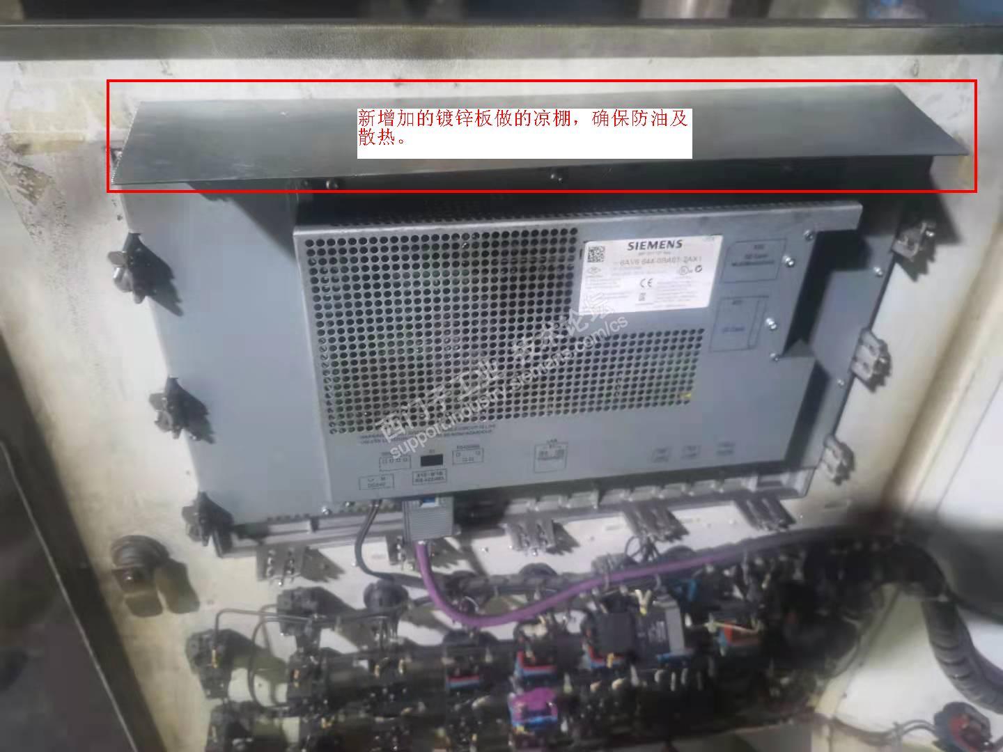

问题2:
  昨天晚上,工厂领班反馈说工厂有一块MP377 Key屏,出现棒图图标不按实际行程反应相对距离,但是,设备运行是正常的所谓“怪”相。
  今天一早上班,我直接到现场观察,发现昨天领班反馈的问题确实存在。我人工按Key翻页键,嗯,居然没有响应。说明HMI设备通讯中断?如果通讯中断,这些棒图(相当于I/O域)是不可能有显示数据了的,按下翻页键没有响应只能判断是死机了。打开操作台,因为该HMI设备为液压机设备,操作台上方正好处于液压站的下侧,平时偶然会有油滴落在操作台上,进入HMI设备的上方,再进入HMI设备本体内。上一个HMI设备金属这样坏掉的,我在更换新屏时,看到此现象后,就在新的HMI设备上方散热孔处贴了胶带,目的是防止液压站液压油进入HMI设备,这样的方式应用应该有几年了呀。我用手摸HMI设备本体,感觉有比较高的温度。撕掉之前贴的塑料胶带,充分让HMI设备散热后,我重新拔掉HMI设备电源,再插上(重新启动HMI设备),启动初始化过程后,进入画面显示正常。为解决既需要防止液压油的进入,又需要考虑HMI设备的散热问题,我想到了一个折中的办法,就是找一块镀锌板,稍加处理,给HMI设备做了一个“凉棚”,图示:
   这样做了一个宽度80.0mm的镀锌板,用安装HMI设备的支架固定,解决了防油进入HMI内部及散热问题。在现场留住了半来个小时,HMI设备运行一直正常。
总结:可能当初是新的HMI设备,内部元器件性能还比较稳定,随着时间的推进,元、器件性能的逐步下降,加上我处理防止漏油原因,而采用给HMI设备上方贴塑料胶带不合理的处理方式,就造成了所谓的“死机”。这个死机并不是通讯中断的现象,而是按任何按键屏幕没有反应的那种现象。
   上述2则处理过程,也反映了HMI设备应用过程中可能会出现的一些问题,虽然这些问题有特殊性,但是,也可以作为反面参考的思路应用。
