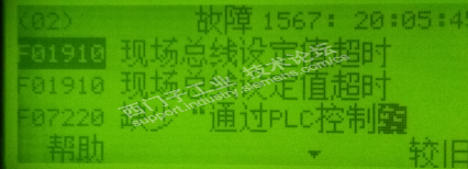

事情还是要从5月23日说起,那天环形炉就出现莫名其妙的停炉,由于我手机半夜不知何时没有电了,没有接到电话,其他同事现场折腾了好长时间,炉子总算开起来了,可是第二天中班又莫名其妙的停炉,操作自行复位重新点炉又好了,由5月23~25我们的穿孔机不争气我都折腾了好几天了,没有分身法来解决这台炉子的问题,5月26日穿孔机总算找到了故障原因,总以为可安安稳稳几天了吧,可是到零晨2:00现场维修人员从23:50到零晨2:00问题还没解决,我被睡梦中唤起。
到了公司我了解故障信息:

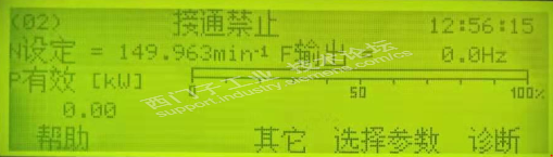

维修人员告诉我DP总线是好的,就是操作台无法运行变频器,AOP上显示禁止接通,切换到本地可以运行变频器的,变频应该没有问题。
可是没几分钟看到AOP上显示接通就绪,让操作工启动变频器可以运行了,这一夜我没有回去到天亮没有出问题,也不知道是怎么好的。
5月27日炉子变频器没有出问题。
可是5月28日中班18:30变频器又出问题了,我再次赶到现场恢复变频器,没过多久此时看到了PLC闪了一下红色DP报警,变频器又停了,此时维修人员也在检查问我PLC上的DP插头要放在ON上面还是OFF上,我说PLC上一进一出应该在OFF位置,G150上的DP插头要在ON的位置,维修人员让我看怎么PLC上的DP插头怎么在ON的位置,但没有完全在ON的位置,难道在临界位置,由于PLC的DP插头不能插电脑,当时我正在准备用STARTER软件连上G150,干脆就把PLC的DP插头和变频器上DP插头对掉,同时把终端电阻位置重新拨一下。
通信DP线正常后,AOP上还是禁止接通,让操作复位故障,运行变频器又可以工作了。
维修人员前几天出现AOP上还是禁止接通变频器就是不能起动。

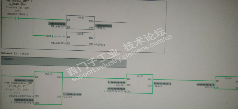

我之后看了一下变频器控制程序:
我告诉维修人员禁止接通要看PQW822是不是给了#47F就可以了,PQW822是#47E禁止接通是正常现象,如果PQW822是#47F就不正常了,现在PLC上的那个DP插头放在ON的临界点位置导致通信时好时坏是主要原因。
观察几天后变频没有出现通信中断并停炉。
