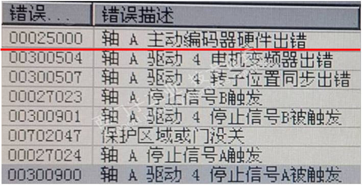

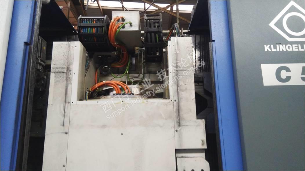

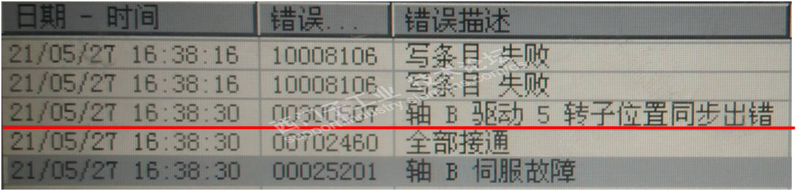

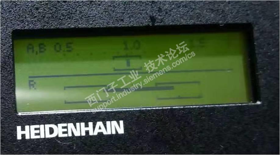

一、故障现象
西门子840D切齿机,不能继续运转。

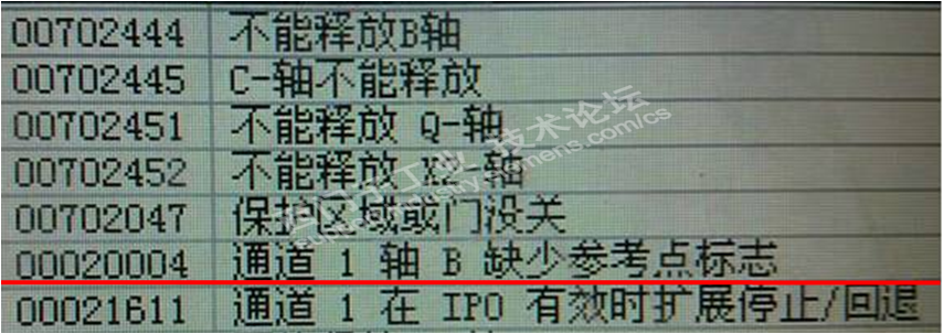

25000:主动编码器硬件出错,
20004:缺少参考点标志。
300507:转子位置同步出错。

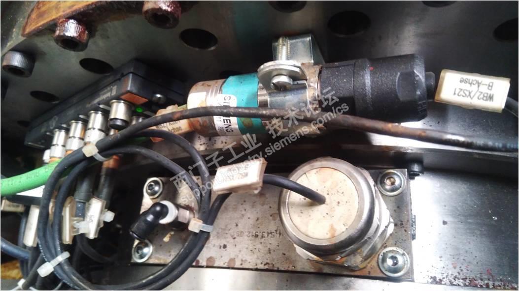

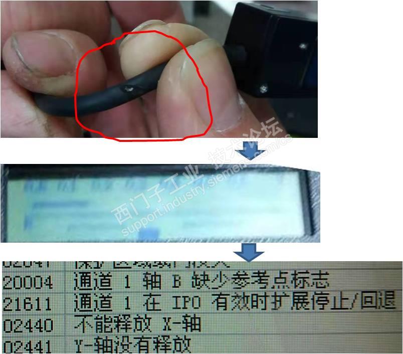

1、互换电缆验故障
不要看硬件故障,一上手就从复杂角度开始。
1.1 有时无备用电缆,关机重启无25000状态下,徒手弯折电缆或坦克链,查看是否有25000,若有须换件或截短后继续使用,此刻屏蔽很关键。
1.2 国产西门子机床受坦克链弯折、铁屑划伤等影响,常发25000。此时可用绿色电缆替换排除。
1.3 受现场潮湿环境影响,驱动器侧插头氧化,引发断线故障。

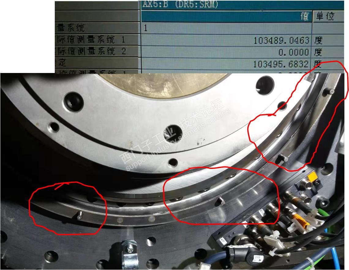

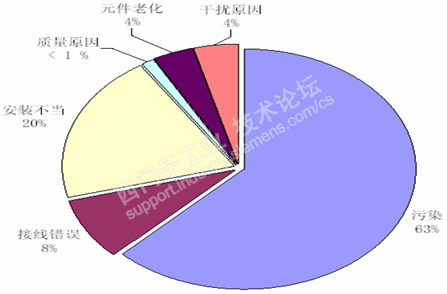

眼睛里有沙子啥感觉,光栅尺相当于机床的眼睛,同仁们是否赞同这一点?
2.1 气源内含水/ 电动机漏水
2.2 密封罩内有积灰
2.3 电缆插头进水/切削液

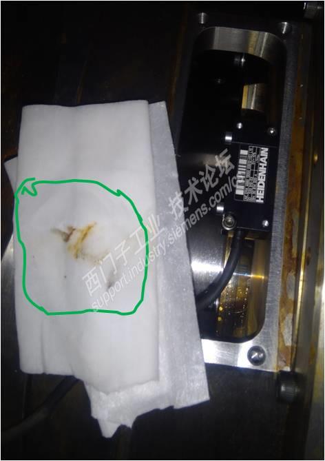

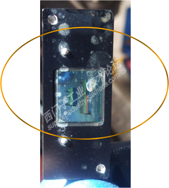

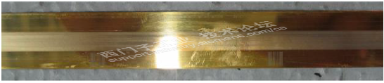

3、组件洁净无划痕
近视眼带眼镜深有体会吧,镜片雾气能看清红绿灯吗?读数头类似咱们的镜片,划痕、水珠都有致命影响。
3.1 钢带积锈有划痕

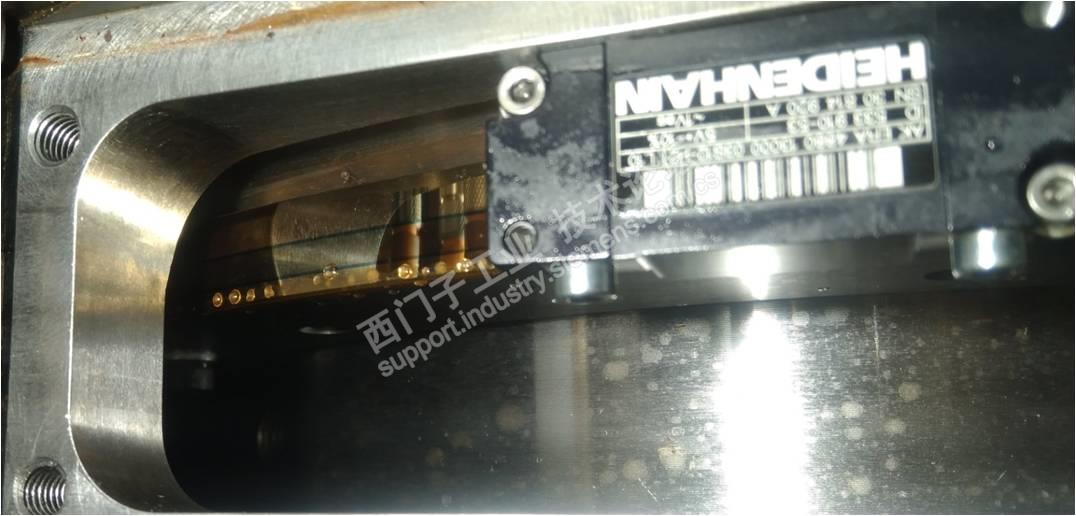

4、组装借助PWT18/PWM9
作为机床维修的一名医生,修理中细心、耐心、精心相当关键,手套脏乎乎装轴承,棉纱清理不掉关盖运行,都是不行的。
务必丢弃:安全差,手套脏,动作粗,蒙着干。
强烈推荐:细心操作,精心组装,耐心调试,仪器辅助。

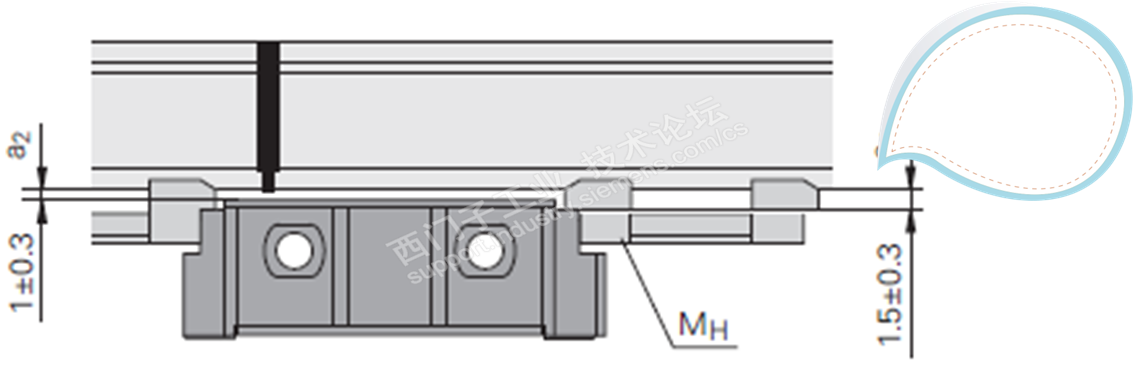

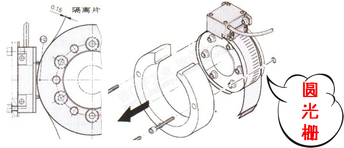

4.1 安装公差得保证
4.2 仪器辅助很关键
读数头预装到位,连接PWT18,徒手轻转目标轴,直至PWT18侧出现黑色长条,微调读数头,使黑色长条处于PWT18的左右框格中间,紧固读数头,再次确认黑色长条状态
5、反馈电缆必拽紧
5.1 钢带磨坏电缆
