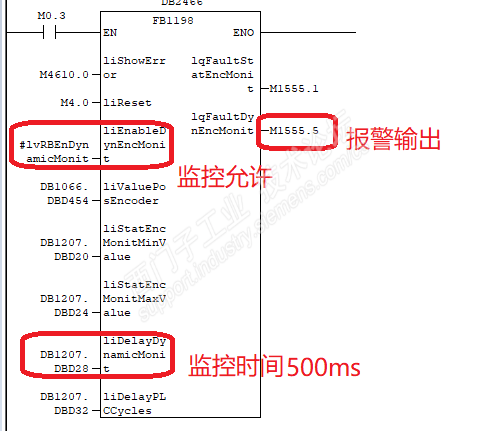

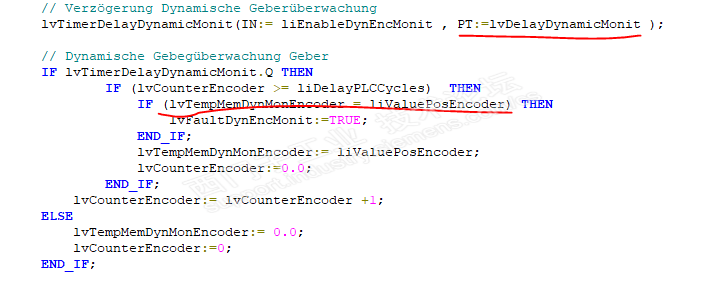

所以我开始分析程序FB1198由SCL编辑
M1555.5在什么情况下会报警这是我要搞清楚的,条件是LiEnableDynEncMonit为:1时,延时 500ms编码器的值不发生变化和上次的值相等时就会报警。
 编码器没有位移说明我们的油缸没有动作,编码器并不一定坏,而且现在已经换新的了。

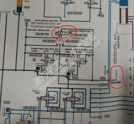

那油缸是怎么动作的我们要搞清楚:
看一下油缸下腔控制回路
这里说明一下油缸下腔平时有30Bar的压力保证油缸不会因为自重不会落到最下面,当我们进行穿动作时,下腔要卸压,上腔要预充压到210Bar,当接触到钢锭时才会满负荷加压。

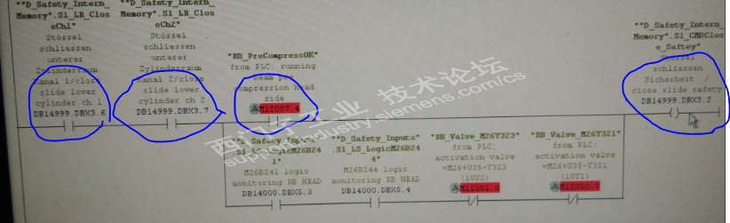

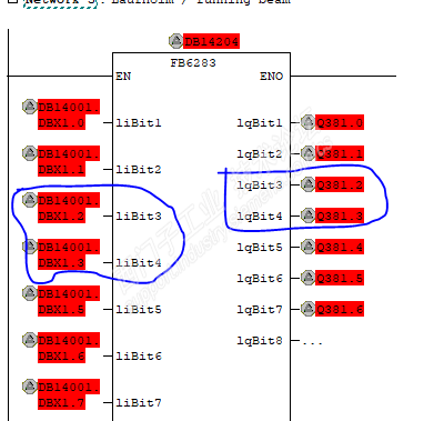

下腔要卸压那么M26+U35-Y325和M26+U35-Y327要工作
继续查DB14999.DBX3.2,在线时其他条件是满足的。
接下来要查三个信号:M12007.4以及DB14999.DBX3.6和DB14999.DBX3.7
先看DB14999.DBX3.6和DB14999.DBX3.7

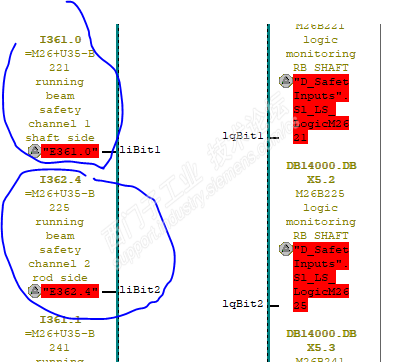

DB14000.DBX5.1和DB14000.DBX5.2由I361.0和I362.4而来

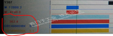

我记录此信号
故障时此信号为:1是工作正常的。
最后只有M12007.4要查了

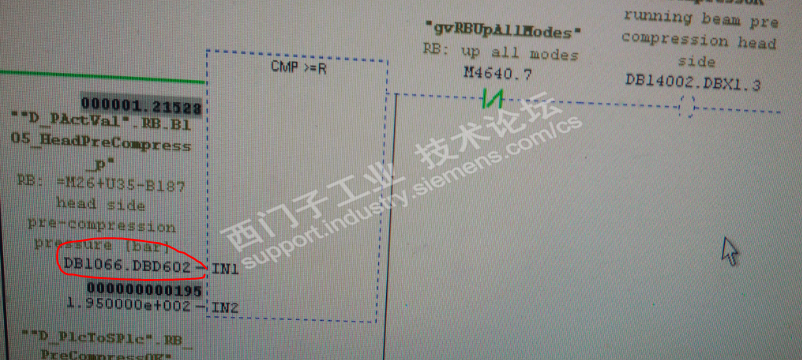

从字面意思是一个预加压的信号,
到这时我们知道此时上腔压力要预加到210Bar,此处195是我后来改的,实际压力只达到203Bar,
那么预加压是通过哪个阀来执行的,我们看一下上腔控制图,是由M26+U35-Y305控制

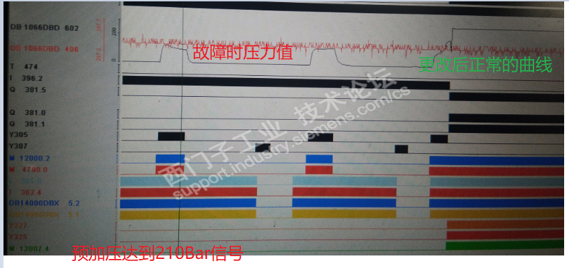

我记录曲线图进行分析
从图形中看前面部分Y305工作后Y327,Y325没有工作,此时压力为203Bar,后面部分是我改210的值为195后的曲线,可以看到M12007.4工作了,Y327,Y325也工作了,通过分析找到了不穿孔加压的原因。
总结:我们看到编码器报警只是一个表面现象,而不能被表象迷惑,此故障分析要具备能读懂SCL和熟悉液压以及会用记录软件的知识面。
