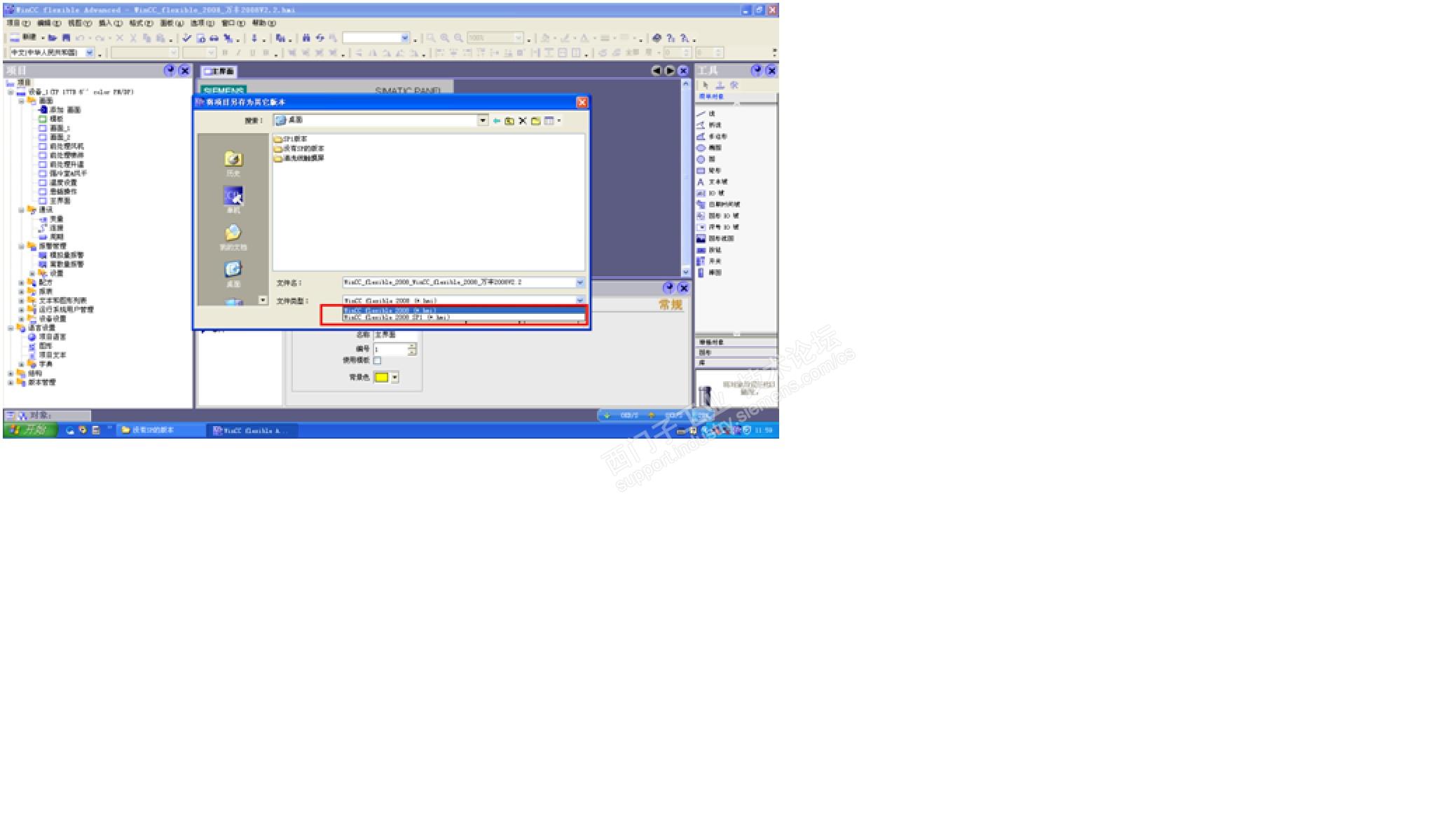

  在自己的电脑上,找了找之前备份的程序,找到原程序用wincc flexible 2008 sp2版本打开,把它另存版本只能是sp1的,图示:

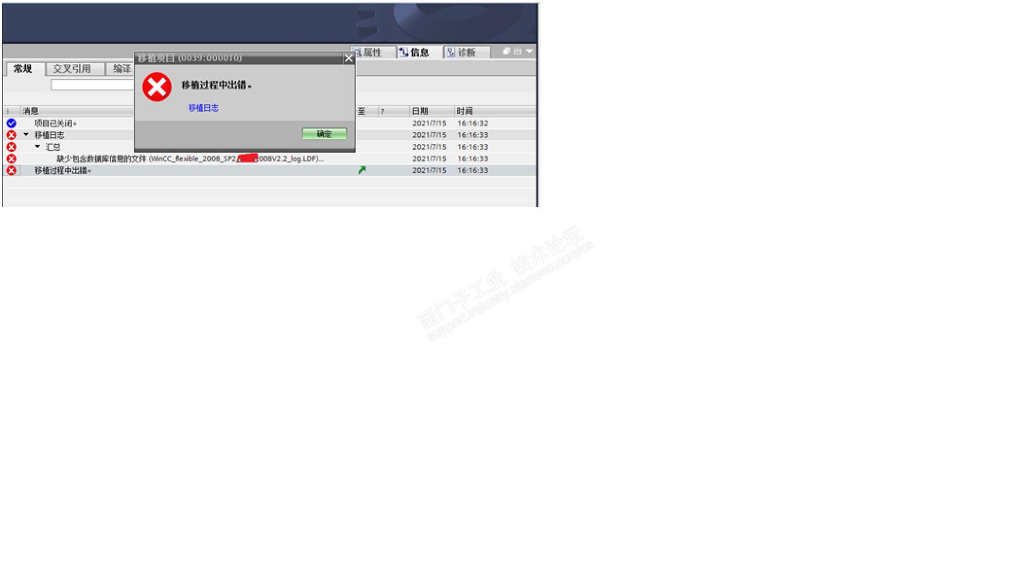

  而移植到protal V13 sp1的版本过程中,一直报警因wincc flexible 2008 sp2的软件版本没有以sp2的版本保存。这样,变成一个死循环了,wincc flexible 2008 sp2侧无法将程序另存为sp2的版本,能够保存的版本portal V13侧又报警说移植的原程序版本没有到达sp2及以上的版本,图示:
  正好联系上供应商那边,有其它的wincc flexible 2008 sp3、4的版本安装着,通过微信与供应商沟通好问题的来龙去脉后,把原程序发送给供应商,让他代为另存sp2的程序版本。很快,那边就另存sp2的版本传送过来了。

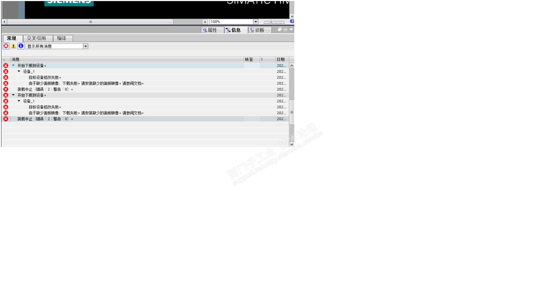

  借来一台安装有portal V13 SP1版本的软件,打开这个文件,先把设备类型修改为TP700 Comport并将它升级到V15的版本,备份好原程序后,下载,出现报警信息,图示:
  报警信息提示,V15缺少映像文件,需要重新安装,在下载官方网站上找了找,确实有类似的提问,需要安装下载这个映像文件安装后,才可以。搜索官方资料链接:https://www.ad.siemens.com.cn/productportal/Prods/HMI/Comfortpanel/Q1_download/FAQ16_Comfortpanel_download_imagelost.html
  看了看,文件也不算小,有几个G的容量。也懒得再下载了,直接换回V13版本下载吧。连接好设备的电源及通讯,上电将触摸屏的IP地址设置为192.168.0.10(子网掩码255.255.255.0)默认,开始连接下载,此时,系统提示需要固件降级操作,图示:

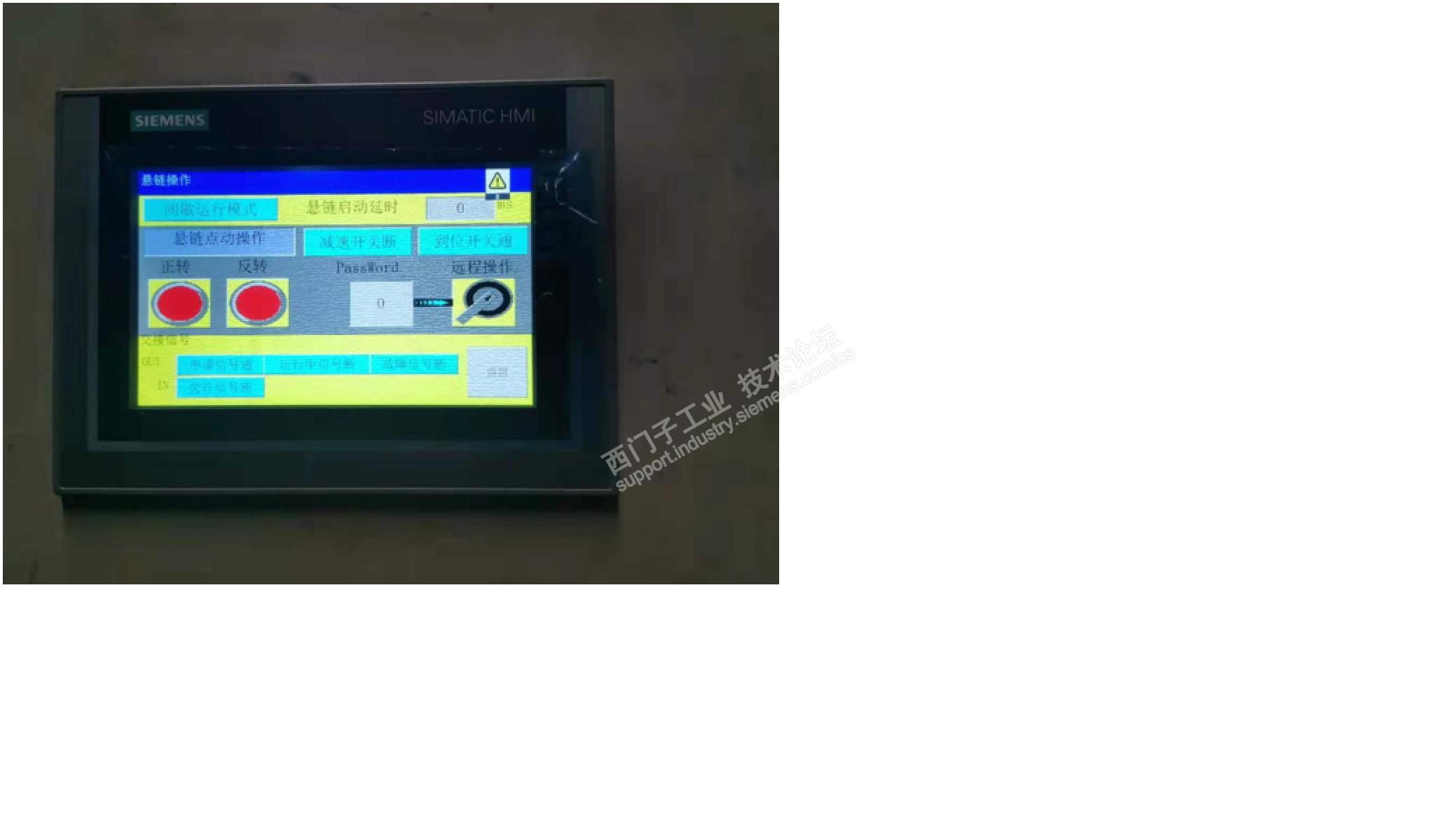

以太网下载是目前最快的一种下载方式,很快下载完成,把触摸屏安装到原控制面板位置,图示:
触摸屏替换过程结束。
