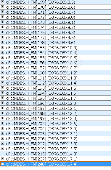

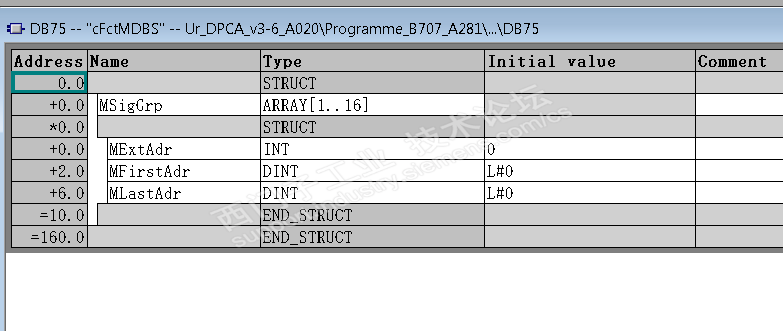

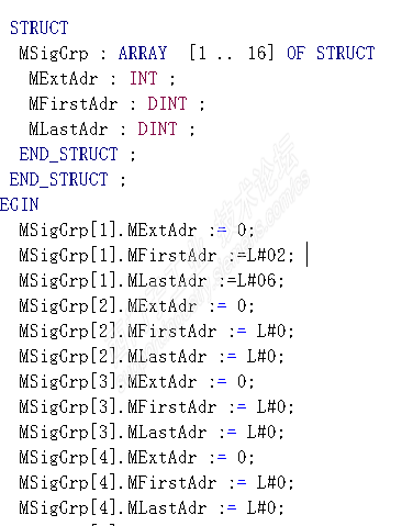

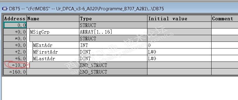

关于M100以后的m功能 ,使用DB75和DB76 功能块的方法, 在step7程序里,db75定义的结构数组和我理解有些不同,请各位大师指导。
DB75
我理解的是db75.dbd2-dbd6  指定转换到db76就是db76.dbb2-dbb9, 看论坛资料理解为 m100后面的m代码数量有db76确定,7*8=56个 ,但是实际plc程序中使用了很多个,感觉并没有数量限制。 比如应该db76.dbx2.0=m101, db76.dbx9.7=m156, 程序里面可能有db76.dbx206.2 等等,请老师解答我的疑惑。
我自己使用一个db76.dbx568.0编写m功能,也是可以的。那么db76的大小如何控制
问题总结:
1,db75和db76如何对应,      我理解的是db75 规定了db76的数量
2,db75 数据组,为什么是10?
3,m功能对应db76是不是可以随便编?
初学plc ,表达不对地方请指导。
