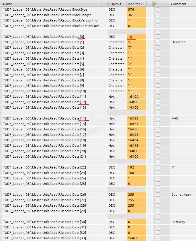

提一嘴,封装UDP报文的时候需要把本地网口IP地址写进去,更多信息如下
其中,MAC地址是排在PN 名称之后,而PN name 的长度是不定的。计算MAC地址起始索引的示意如下。它总是在从1开始的4的倍数+2的位置

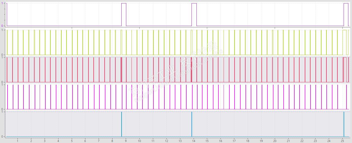

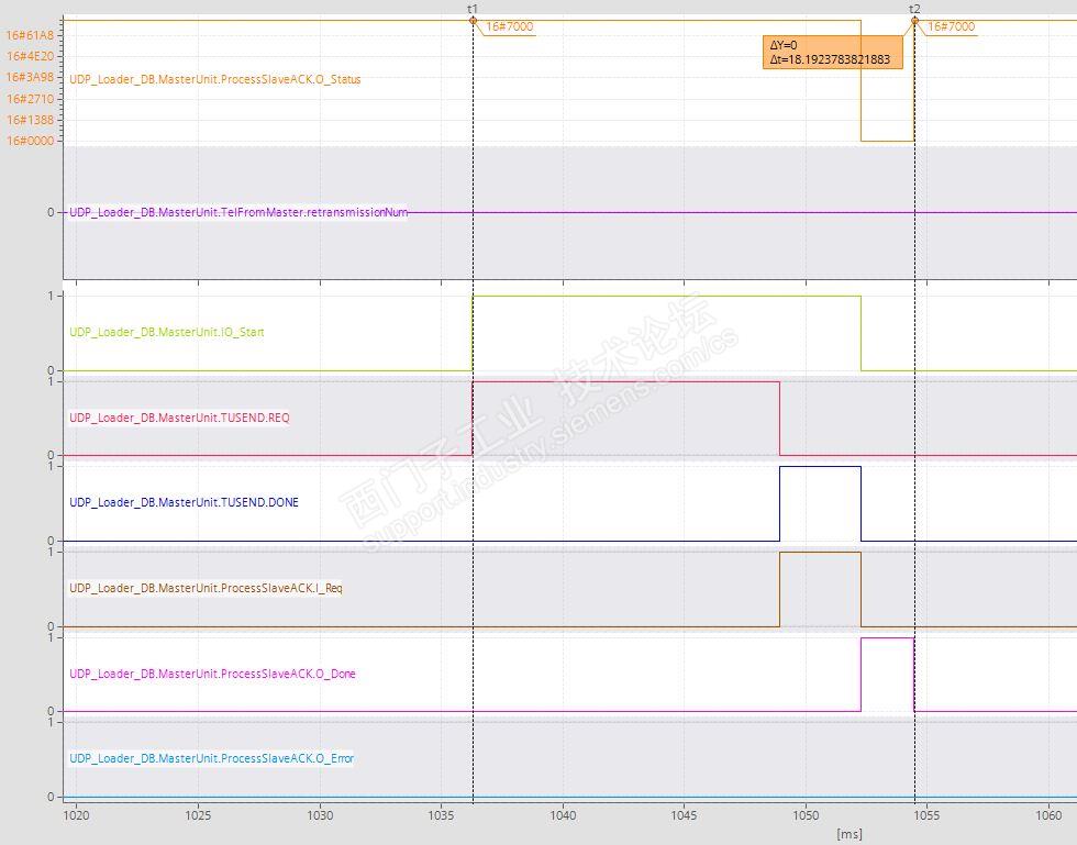

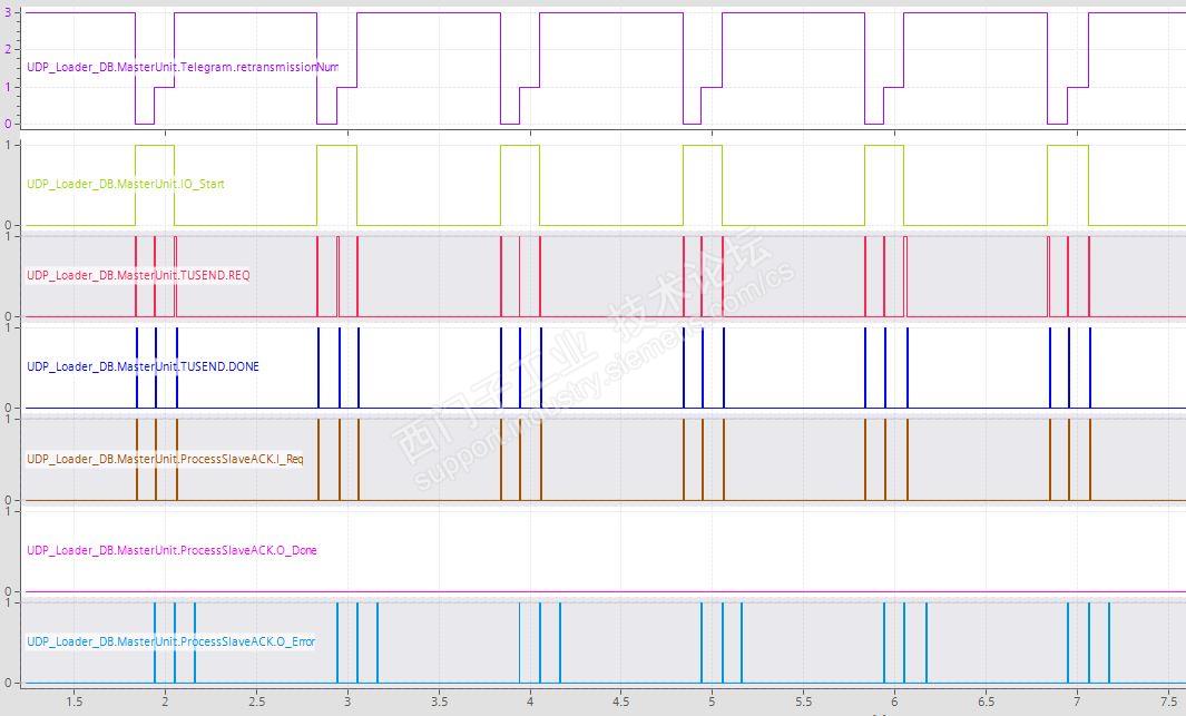

测试用的Master端的Retransmisson TimeOut (RTO)设为100ms,RTO可以根据Round-Trip Time (RTT) 动态调整。
重传次数设为2次,首次传送也计入重传数量,做为丢包数据。Slave端同样做重回统计。
节点的丢包统计和RTT统计,用来调整RTO和负荷策略。

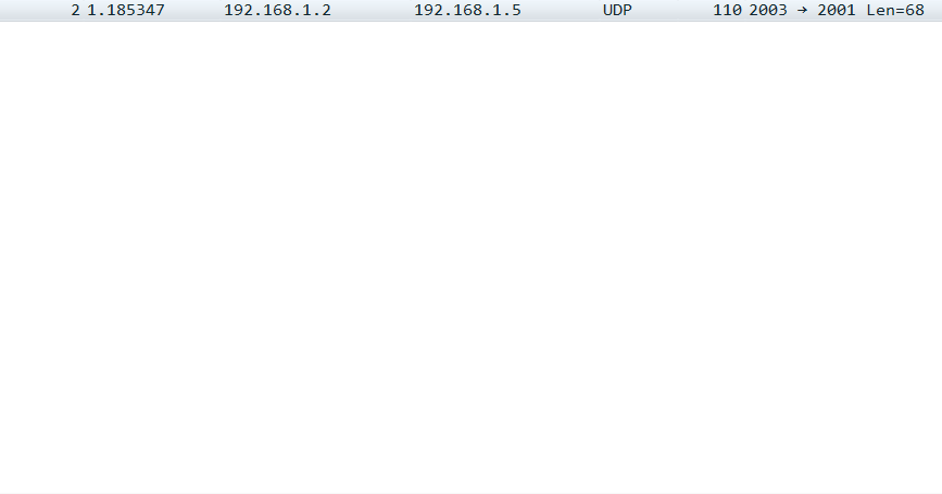

每隔一秒钟触发一次UDP通信,Slave不在线

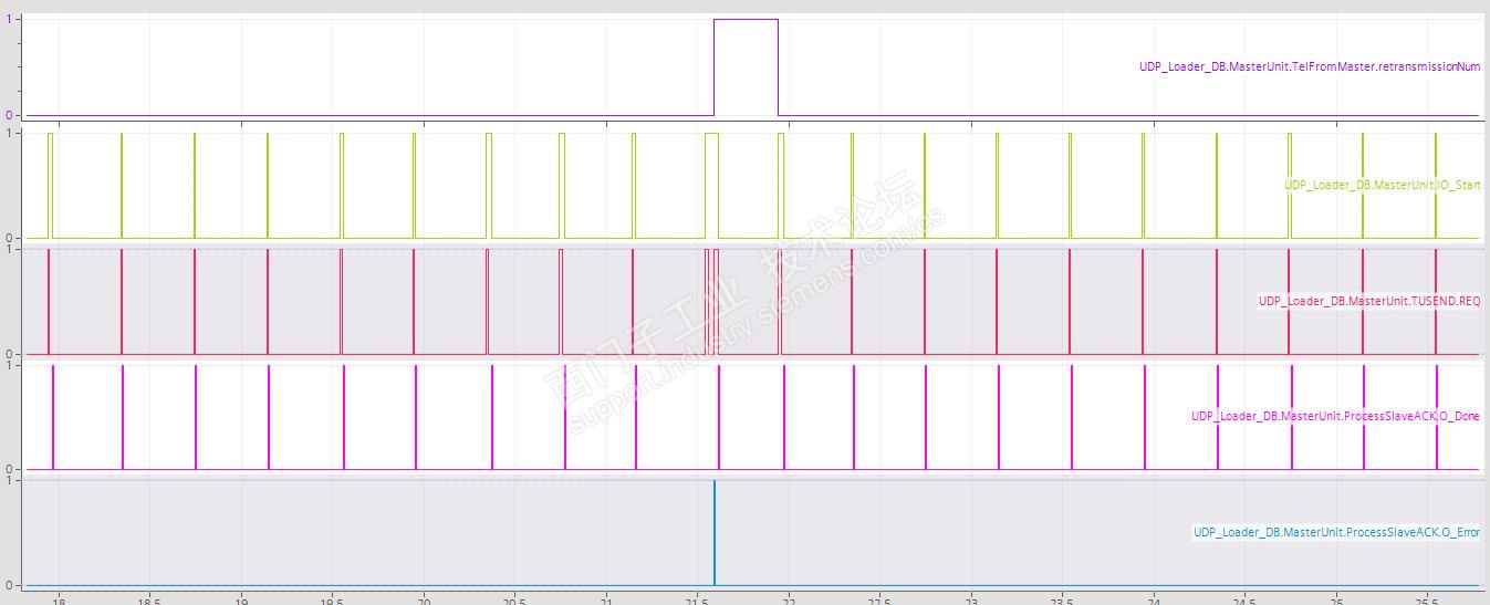

每隔一秒钟触发一次UDP通信,Slave在线。重传次数就为0了
UDP本身的速度是很快的,但是由于收发方都是PLC,所以在PLC之间的通信时间一定受到双方扫描周期的影响、从对RTT的时间统计能看出来。
根据RTT的统计动态调整RTO。当极度压缩RTO,就会开始偶尔出现错误和重传。

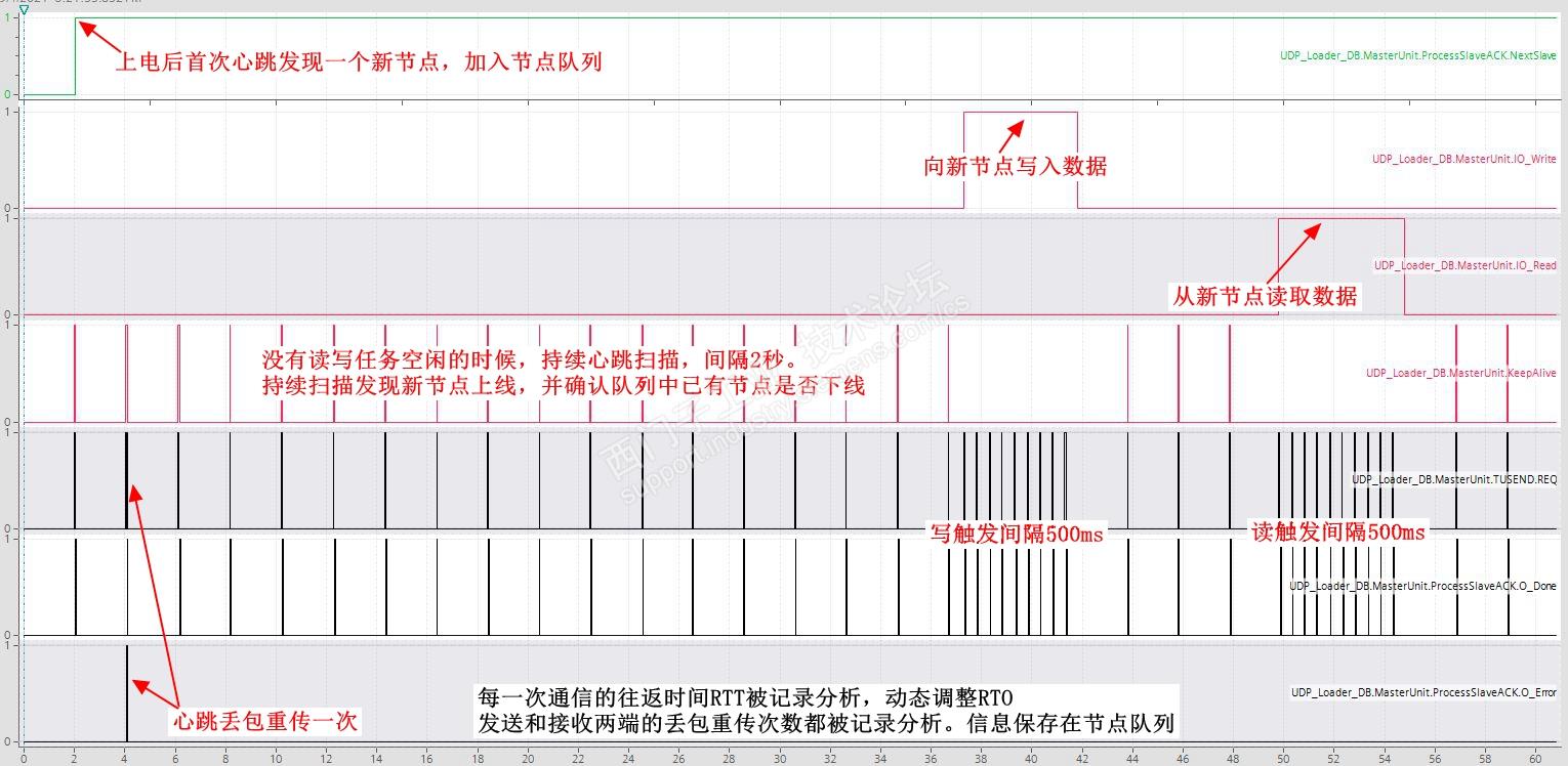

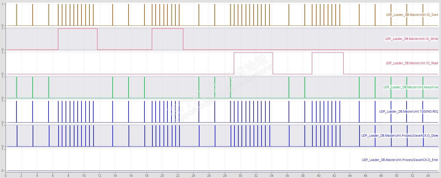

测试UDP读写,以每隔500ms进行。
读写都停止的空闲时间,进行间隔2秒一次的心跳监测,探查所有的在线节点。
如果发现新节点,就加入到节点队列中。如果原本在线的节点掉线了,也标识出来。

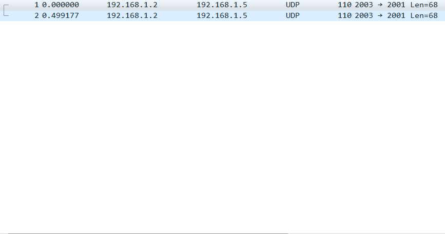

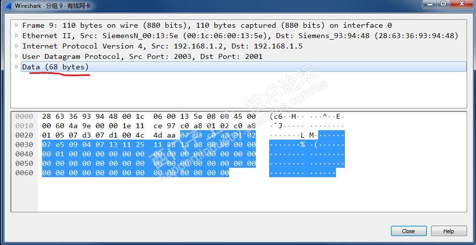

用Wireshark抓包看看网络中的报文情况。
这正是Slave节点以2秒的间隔在回复Master的心跳扫描。随便查看其中一帧报文的内容如下。用户数据长度是68,这正是自定义的Slave应答报文的长度。
当进行读写操作的时候,触发间隔是500ms,速度就明显加快了。
从抓包可以看出,UDP底层网络报文的内容和时序,直接表达了顶层应用的操作意图。从表层用户工艺,直到物理层面的表达是透明的,这对解决问题是非常实用和简化的。
这在TCP是不可能的。用户无法控制TCP的传输机制,复杂性和大量无关帧会把工程问题隐藏混淆掉。这是尝试这件事的目的之一。

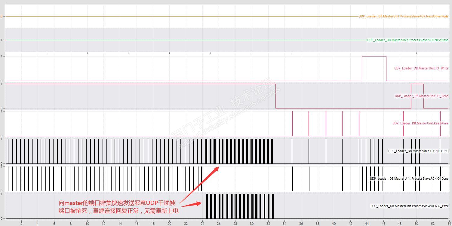

1、 用电脑向Master发出无效UDP帧,电脑被Master识别为无效节点并记录。目的是在一定程度上让每个节点能了解网络中的周边状况。
2、向节点的UDP端口密集快速发送大量UDP恶意干扰帧,能把端口堵死,要重建连接。
3、上述测试用的UDP干扰帧是由以太网调试助手发送的。

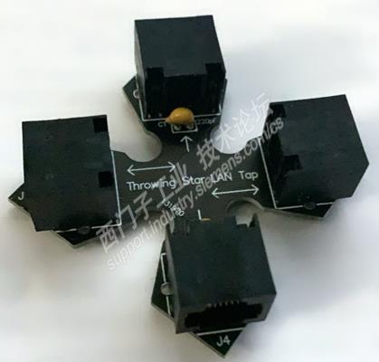

手上网络抓包用的硬件如下。淘宝二十块钱,简单用还可以,不用接电,携带方便。正经玩儿还得是端口镜像的交换机。买了个8口的,淘宝还没到。

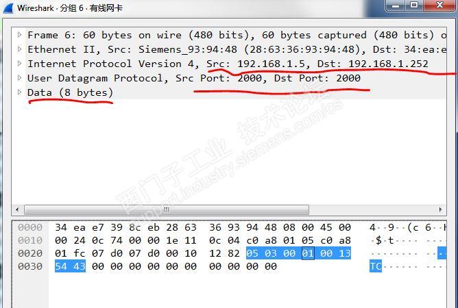

PLC采用UDP,与做为UDP Server的串口服务器通信,是为了和串口设备读写信息。
我是把ModbusRTU报文放进UDP数据包,经过串口服务器和485设备进行Modbus通信。这样的UDP通信,UDP Server会自动做出应答,因而可以确认成败,而Modbus的轮询机制等同于重传,所以这也是一种可靠机制。
1、下图中串口服务器的UDP server的端口是 192.168.1.252: 2000。它的485串口连接了2个modbus设备。PLC有5条指令对这两个设备周期轮询。Modbus读报文的长度都是8。从抓包中可以看到5条读取指令周期循环发送。
2、打开标记为黑色一个UDP报文,在它的数据部分会看到modbus协议的内容:从5号站点读取19个寄存器的数据
这5条命令的内容和在串口监控到的报文是完全对应的
3、UDP Server同样循环恢复应答这5条指令。modbus回复报文的长度不等。
4、打开其中标记为黑色的一个UDP应答报文,会看到串口设备回复的modbus报文:5号站回复了19个寄存器的数据,总共38字节,Modbus报文全长43字节。
这和串口监控的5对问答报文都对上。
