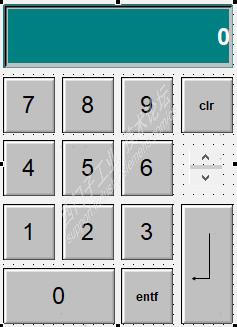

    改造基于现有硬件,重新组态画面。首先要解决的就是数字输入的问题。在WinCC全局库中有这么个数字键盘是这个样子的。
     只可惜这个键盘只能输入整数,不能输入浮点数,实际情况是画面上大部分数据都是浮点数,所以是不能直接使用的。但是全局库里的这个模板其实挺不错的,于是拿来改造一下吧,重新编辑了下界面,改造成下面这个样子。增加了几个按钮,可以输入小数、负数等,基本满足了我的需求了。
     其实这个键盘的原理就是通过按钮点击后将所有字符拼接为一个字符串,然后再将字符串转换为数值,将这个数值直接赋值给WinCC中的变量。这里面有一个问题就是,如果IO域组态了上限和下限,由于是直接赋值给变量,所以上下限是不起作用的,同时会导致IO域上数值超限而显示***。原库里是输出直接连接变量的,这样其实不方便重复调用键盘,因此将其改成了变量的间接调用,这样直接将io域的关联的变量名传给这个小键盘就可以了。

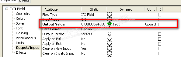

3、 在IO域中关联显示的变量,如下图

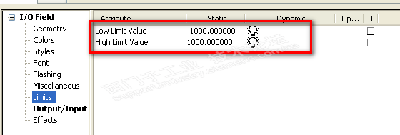

4、 设置IO域的限幅值“Limits”
此处不要使用默认值,否则会有问题。

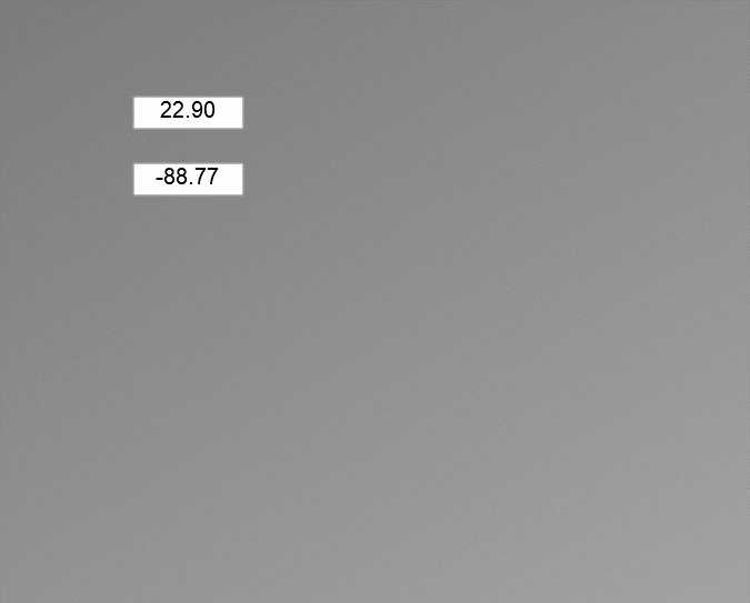

运行效果如下:
