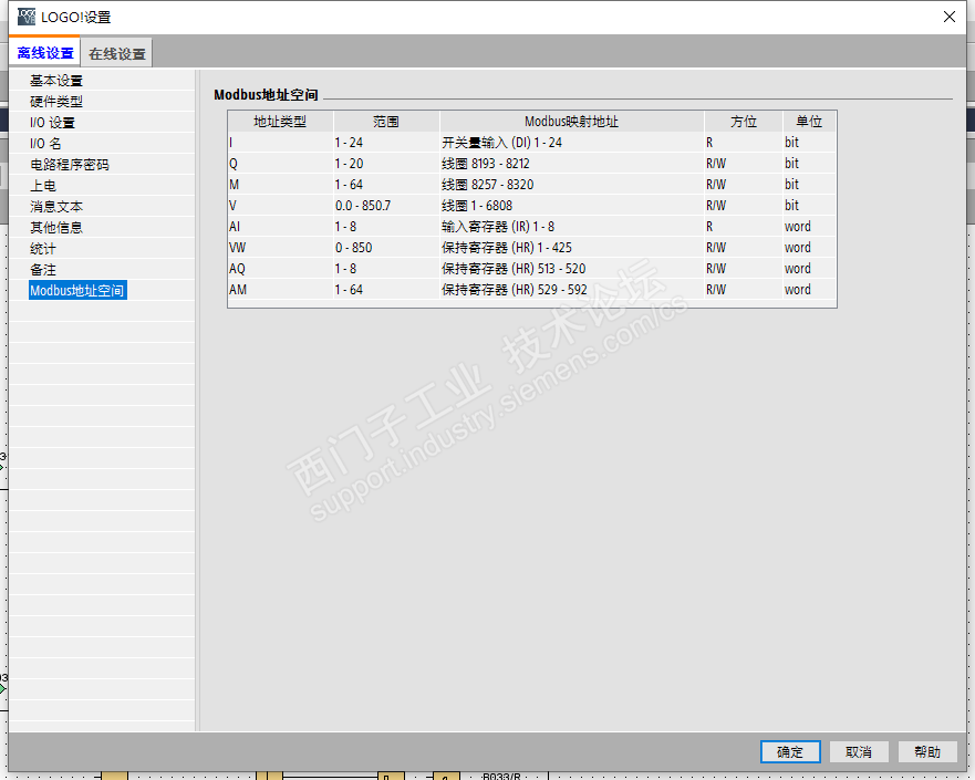

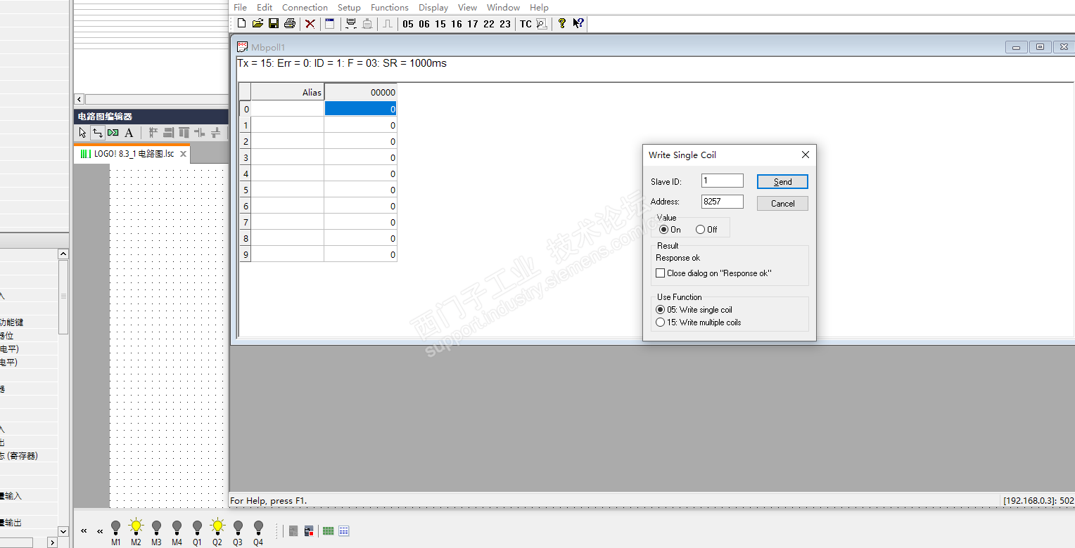

根据官方的数据,Q1的地址应该是8193,M1的地址应该是8257,但在测试中,发现Q1实际地址是8192,M1是8256,是我哪里设置错误了吗?

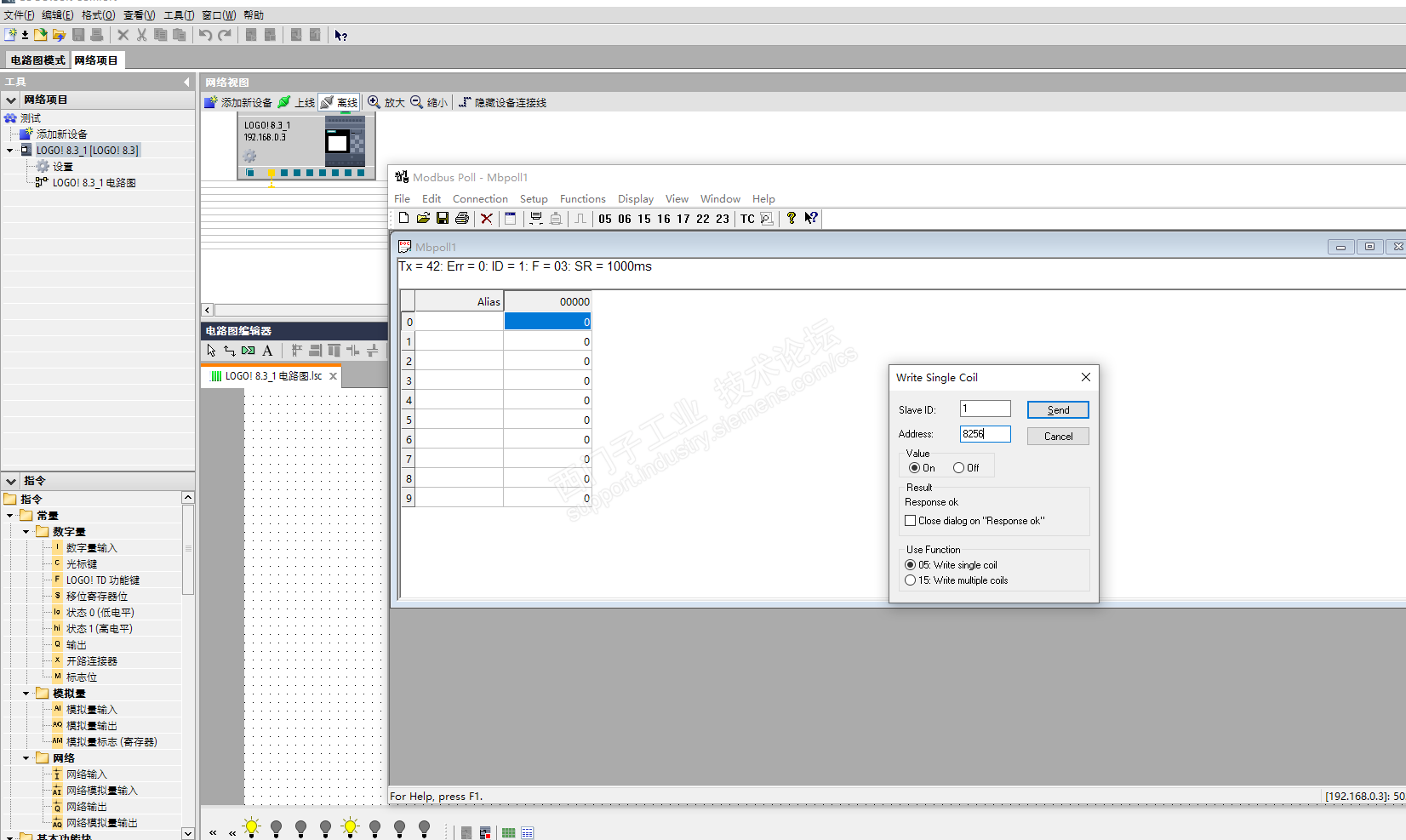

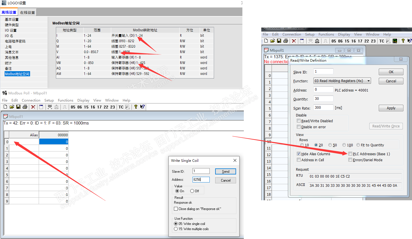

图中不是写得很清楚了么?图里面的是S7通讯表,然后ModbusTCP地址都是从1开始的,所以你用软件测试的寄存器地址是0开始,所以图中的地址要-1才是真正的ModbusTCP数据表地址。
还有官方手册有说了,不同固件版本地址是不同的。所以,不建议用内部定义的地址,还是直接用模块映射通讯表更安逸更适合。
软件Modbus Poll地址问题看看下面这张图能懂不???
