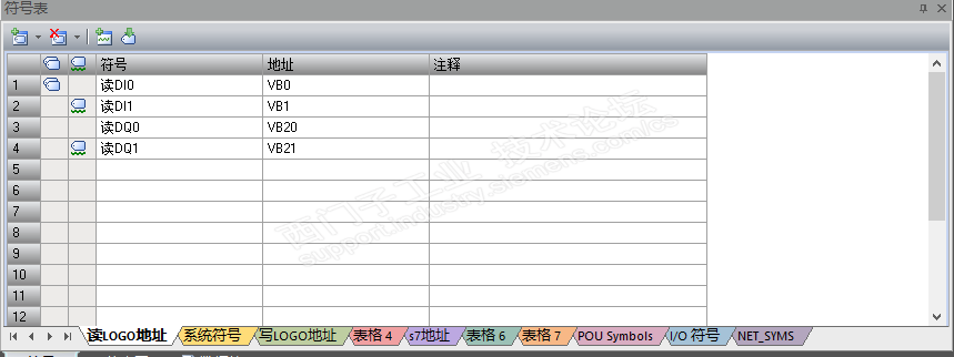

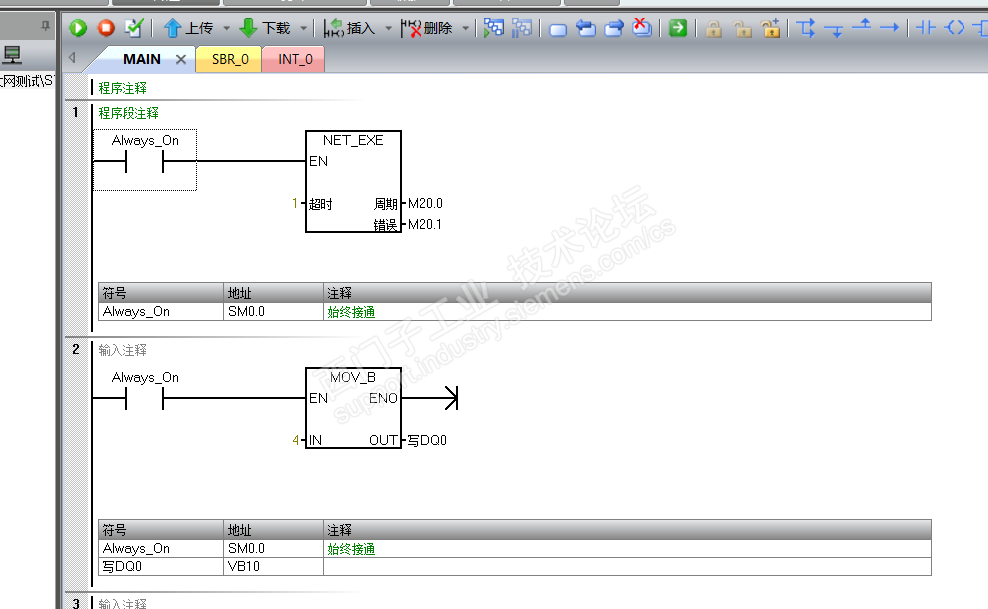

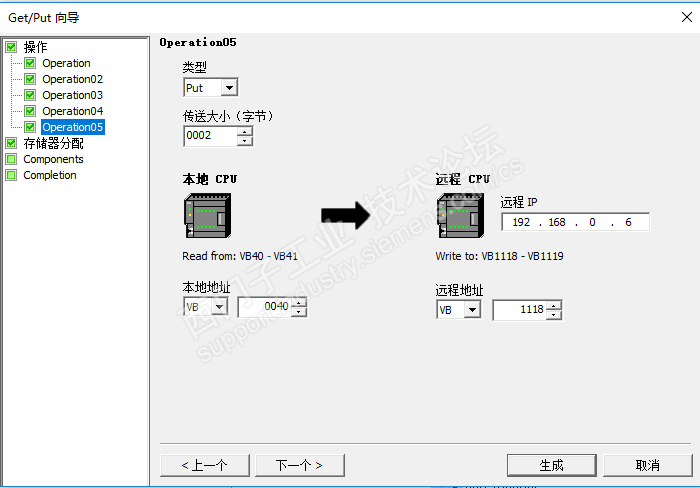

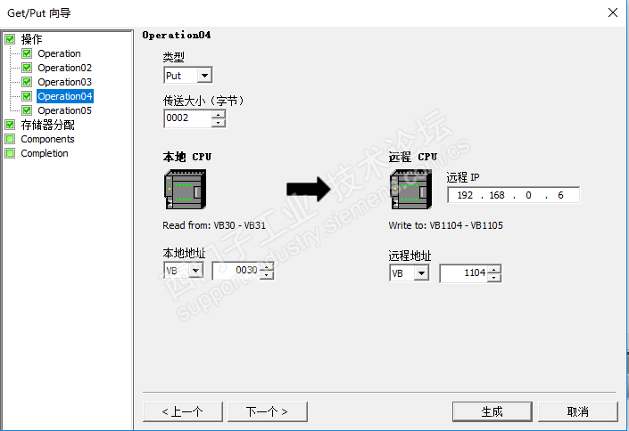

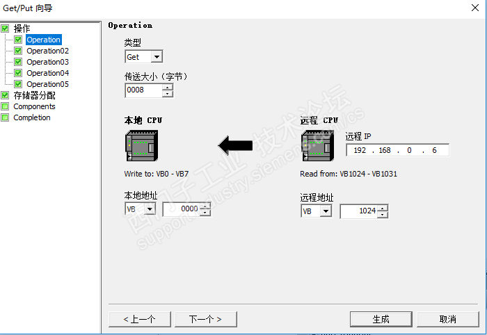

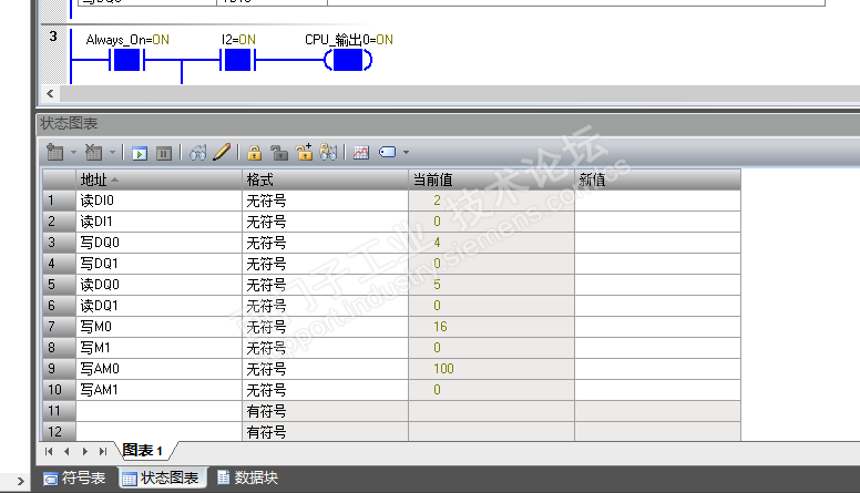

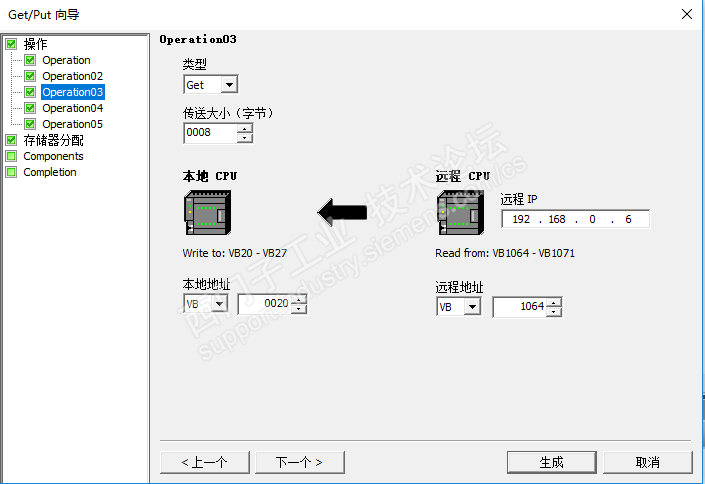

公司使用LOGO十多年了,从0BA6到0BA8都使用过,但一直没用LOGO做过S7通讯,网上看了大家的一些方法和经验,正好手头有LOGO和SMART200,所以进行了一次S7通讯测试,其中SMART作为主站(客服端),LOGO作为从站(服务器)。 一、LOGO从站配置 LOGOS7设置 LOGO测试程序 二、SMART主站配置 SMART200程序 SMART读LOGO DI设置 SMART写LOGO DQ设置 SMART读LOGO DQ设置 SMART写LOGO M设置 SMART写LOGO AM设置 SMART读LOGO符号表 SMART写LOGO符号表 实际测试: LOGO从站监控 SMART程序监控 SMART状态监控 经过测试SMART读写LOGO位、字节均能正常使用,有一点不习惯的是LOGO接收的数据是地位在前,高位在后,和平常PLC有点不一样。
