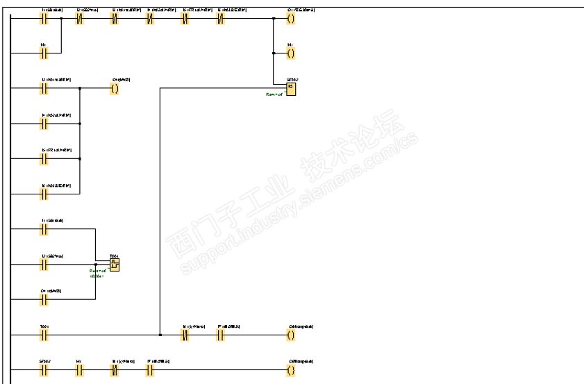

前段时间做一个车载泵车星三角启动控制系统,受空间限制用到了西门子的LOGO!系统,西门子PLC像300、400、1200和200Smart等用过不少,但LOGO!还是第一次接触。
针对点数少而空间又受限的控制系统,LOGO!是不错的选择,并且LOGO! V8.0 软件是绿色版本,免安装的,这对于想要学习LOGO!的同学还是非常方便的,如果8.0版本不能满足某些功能,还可以在此基础上进行安装升级,现在软件已经升级到了8.3版本。LOGO!软件最大的亮点我认为是仿真,无论是学习还是工作,都可以即编即仿,即便没有实物也可以调试、验证程序。

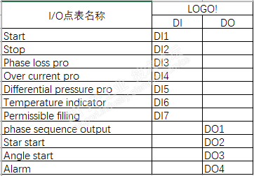

现场需求是星三角启动车载泵,通过三相电源控制继电器监控相序,在缺相、过流及其他保护条件下实现电机正转,且有报警时可以通过蜂鸣器输出报警。打开LOGO!Soft Comfort软件,新建电路图,配置硬件类型,建立I/O点表名称。
在电路图编辑器中根据逻辑需求编写程序,可以一边编程一边仿真。
在编程过程中用到的个别指令虽然有点小问题,但在指令右击“帮助”下都能很快解决。LOGO!有个信息文本显示器指令,这是在其他系列PLC没有用到过的,一开始只能显示英文,没法输入中文,经查询需要在消息文本字符集里选GBK,这样就可以输入中文且可以在LOGO!显示屏上显示提示,报警可以触发M28或M29显示屏背光显示黄色或红色,下图是仿真的内容。
