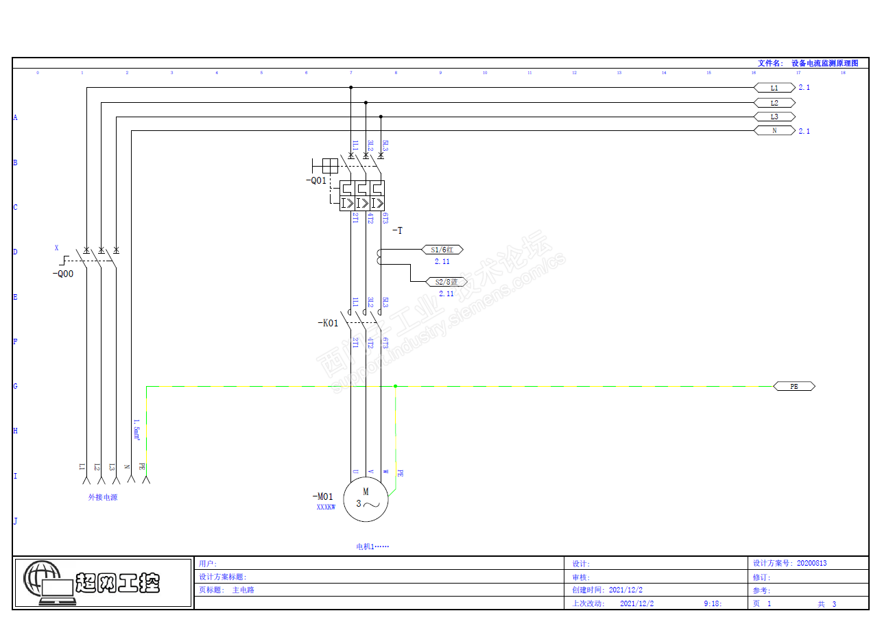

LOGO!在电机电流监测上的应用。
前几天有个朋友苦恼他矿山里有几台粉碎机,经常过载,但不知道是哪一台,最终我用LOGO!给他设计了这套方案。今天他已经去接线,接下来就看效果了。我设计实现以下功能特点:
1、电机运行电流(显示当前电流)
2、躲过启动电流,本次不做过载记录。
2、过载次数
3、过载时间(过载情况的运行时间)
4、电机运行时间(记录整个投入后运行时间)
5、最后把上键作为清零复位键,用另外设备的监测或重新监测。
因为他有好几台电机,所以选了个A6带4路模拟输入,可以一次监测4个电机。结束这几个电机监测他就有个交代了,想再监测另外电机,把开启式的互感器一拆到别的电机输出端安上,挺方便的。由于篇幅过大,仅截取两台电机程序,另外两台类同。画面上翻可以看另外电机状态,LOGO!还可以到编辑里去设置不同的电流。发给大家来参考,有什么想法可以在后面评论。
