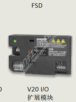

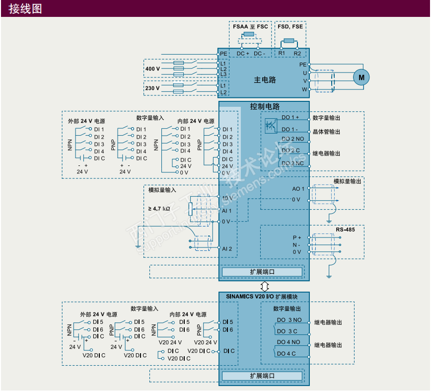

如题,V20变频器自带两个数字量输出端,一个继电器,一个晶体管,现在这两个信号不够用,想要取更多的信号进行控制,请问该变频器的输出端口数量支持扩展吗?

可以扩展IO,但是不能扩展通讯卡件。
