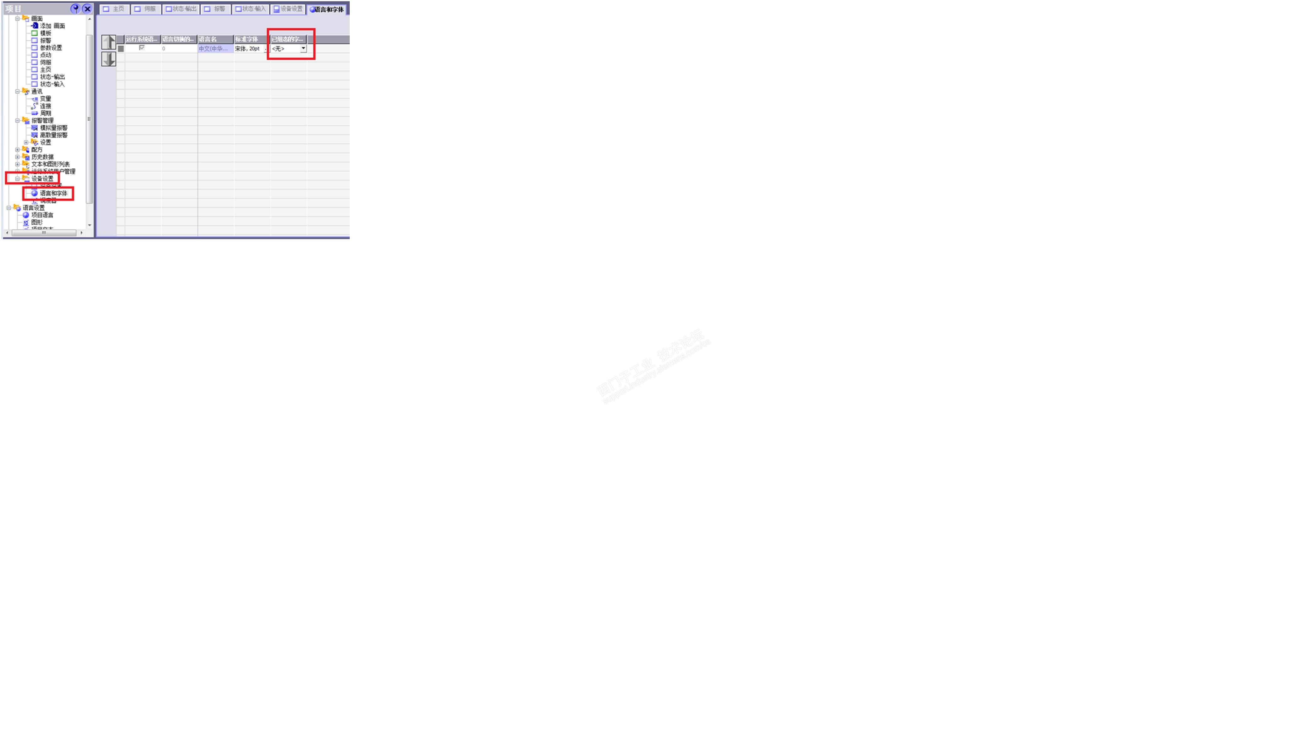

1)  打开同事给我的用户文件,打开smart line 700ie V3的用户程序,首先出现这个对话窗口:

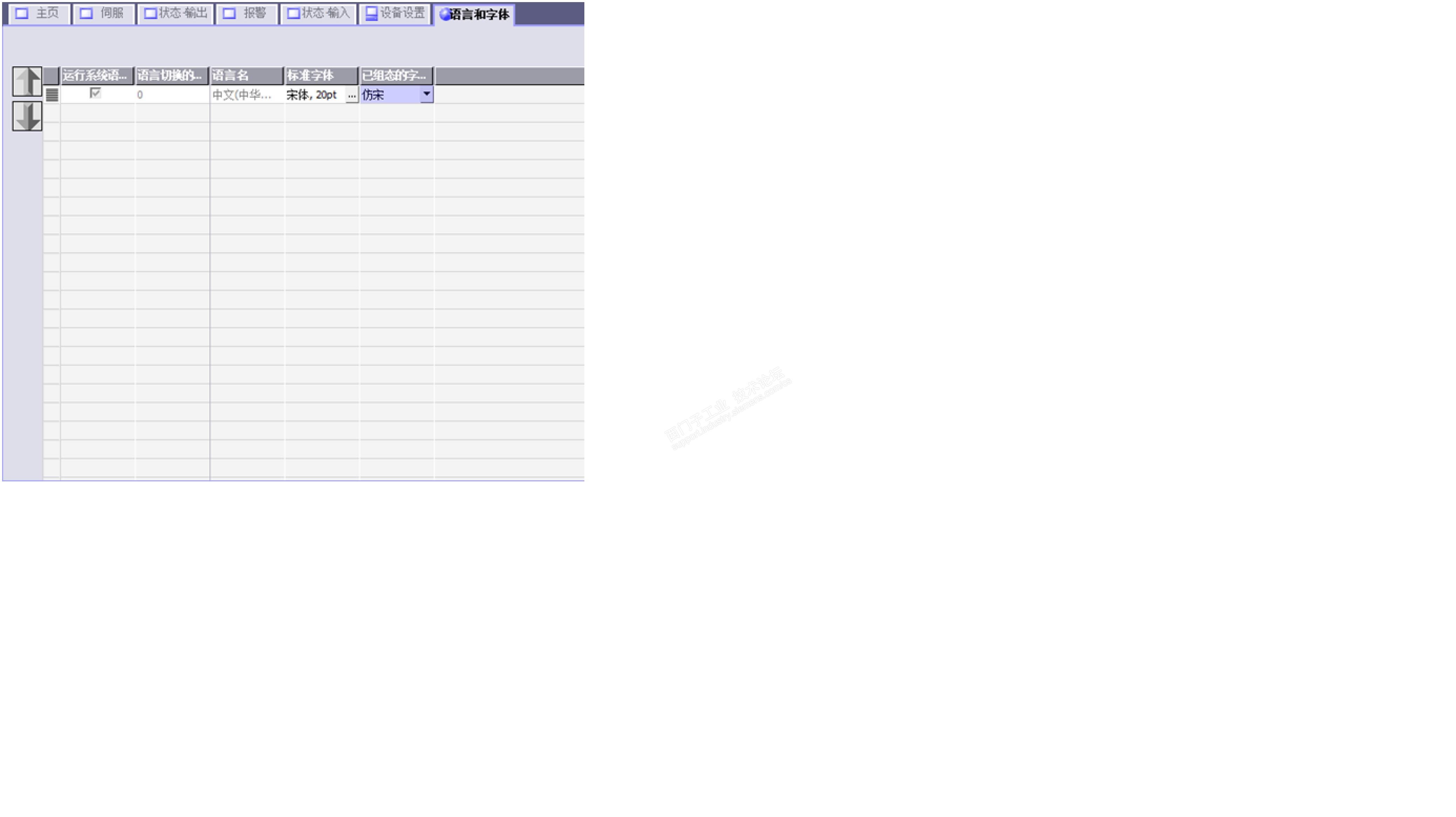

2)  确认后,在项目窗口有该用户程序的名称,我点击打开这个文件,可以正常打开了,当连接好网络下载时,总是报警无法连接,重新确认了IP地址后还是同样的,换电缆也同样。重新返回到原来的网线,再把电脑的IP地址设置与触摸屏同网络段后,再下载,此时提示需要OS,有戏了,OS后,说我没有安装语言字体。我按提示返回到“设备设置”的语言和字体,看窗口上确实没有这个字体的选项,图示:
3)  因为我知道wincc flexible smart line V3只能支持宋体,我重新把这个栏目上设置了一个宋体选项:

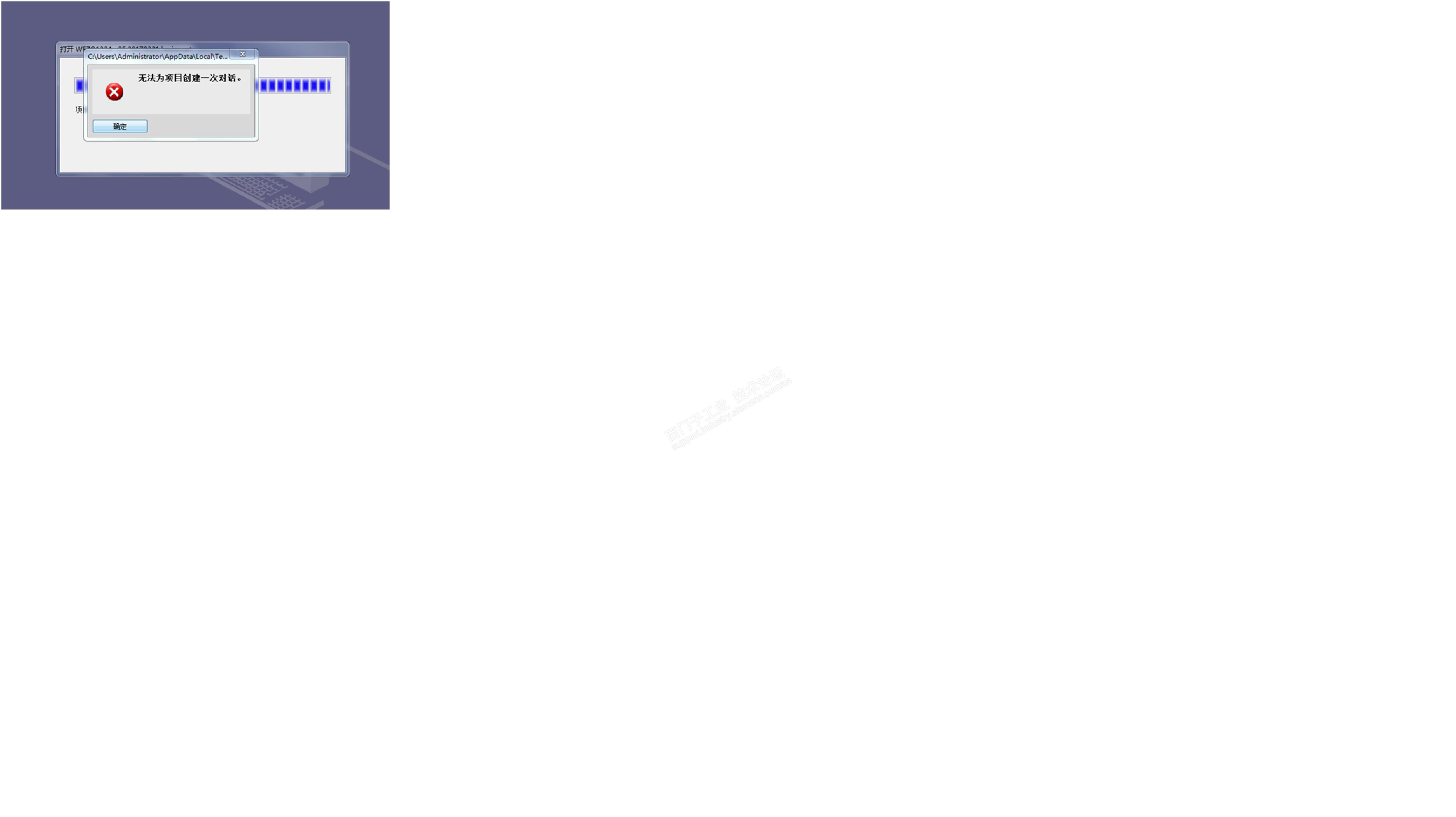

4)  再次编译,没有了报警,下载完成后没有如以前那样进入到用户页面,而是出现大致含义无法找到程序文件,这个提示,没有拍下那个报警提示,我感觉与上几次不同了。又重新下载一次,结果下载完成后(电脑软件输出窗口上显示下载完成),还是同样的报警,按原来的下载完成后会自动进入运行窗口到用户编辑的页面,没有办法再继续其它的操作,只能拿下载好有疑问的触摸屏到现场安装测试了。到现场安装好触摸屏安装固定卡,安装24V电源,插入以太网线,可以显示用户页面内容,让操作员手动操作,可以正常使用,页面的按钮、I/O域设置也正常。此这次悬着的心还是没有放下,总感觉与原来的有区别了,说实在类似的触摸屏我不同的版本不知道下载过N次了,公司的所有触摸屏几乎都是我帮同事下载的,因为我安装有这个软件,还相对比较熟悉这方面的下载门道。
