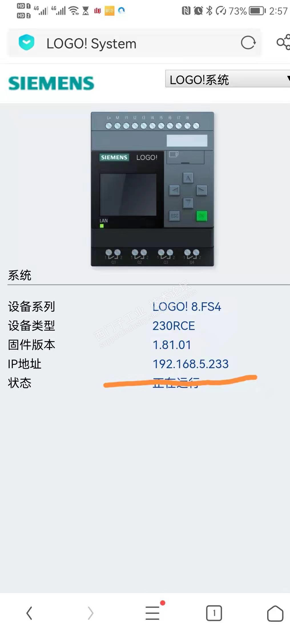

主题:关于logo手机web,手机app连不上解答 logo已经接触几年了,最近有点空想进阶,试试手机app还有网页登入。但是在单位,在家里app怎么试怎么不行就是打不开。今天也电话咨询了西门子工程师,结果也没成功。笔记本网页能登入,手机就是不行。就在失去信心的的时候,抽丝剥茧,电脑第一次登入软件,软件会提示logo和电脑IP地址不同,然后自动添加本地ip。其实logo默认IP是192.168.0.*电脑ip前三位就一定相同,所以软件会帮你修改电脑IP地址,使得前三位在一个网段。修改完毕后电脑才能连接软件。之后网页登入就正常了,如不该,网页也是登入不了。我其实是查看路由器下的挂载的设备才发现电脑默认的ip其他无线设备的ip和logo是不一样的。找到原因后,修改logoip把它改成前三段和电脑ip一样。logo和plc一样具有固定ip功能。改成功手机uc 苹果的指南针都能连上。 之前碰到问题后,搜索论坛后发现类似问题很多,答案却很少。ip地址前三段要一致切记切记!!希望能帮到大家,发挥论坛自助的功能。 |
