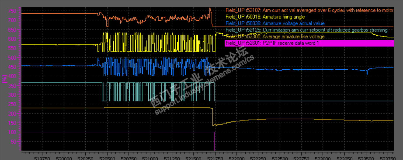

   对这个故障有点不知所云,电流和转矩方向不一致,想不通怎么会有这种情况发生。到现场以后,二话不说,连上装置,采集波形,看看能不能有所发现。
   图1
   如图,在报出F60057期间的波形。可见电流不稳定,触发角大幅波动电枢电压大幅波动。
   怀疑是电流检测回路有问题,现场人员一番操作,将上下辊励磁的电源板对调,仍是相同的故障,相同的波形。接着怀疑CU问题(貌似6ra80遇到奇怪故障,CU背的锅真不少),但是现象依旧。

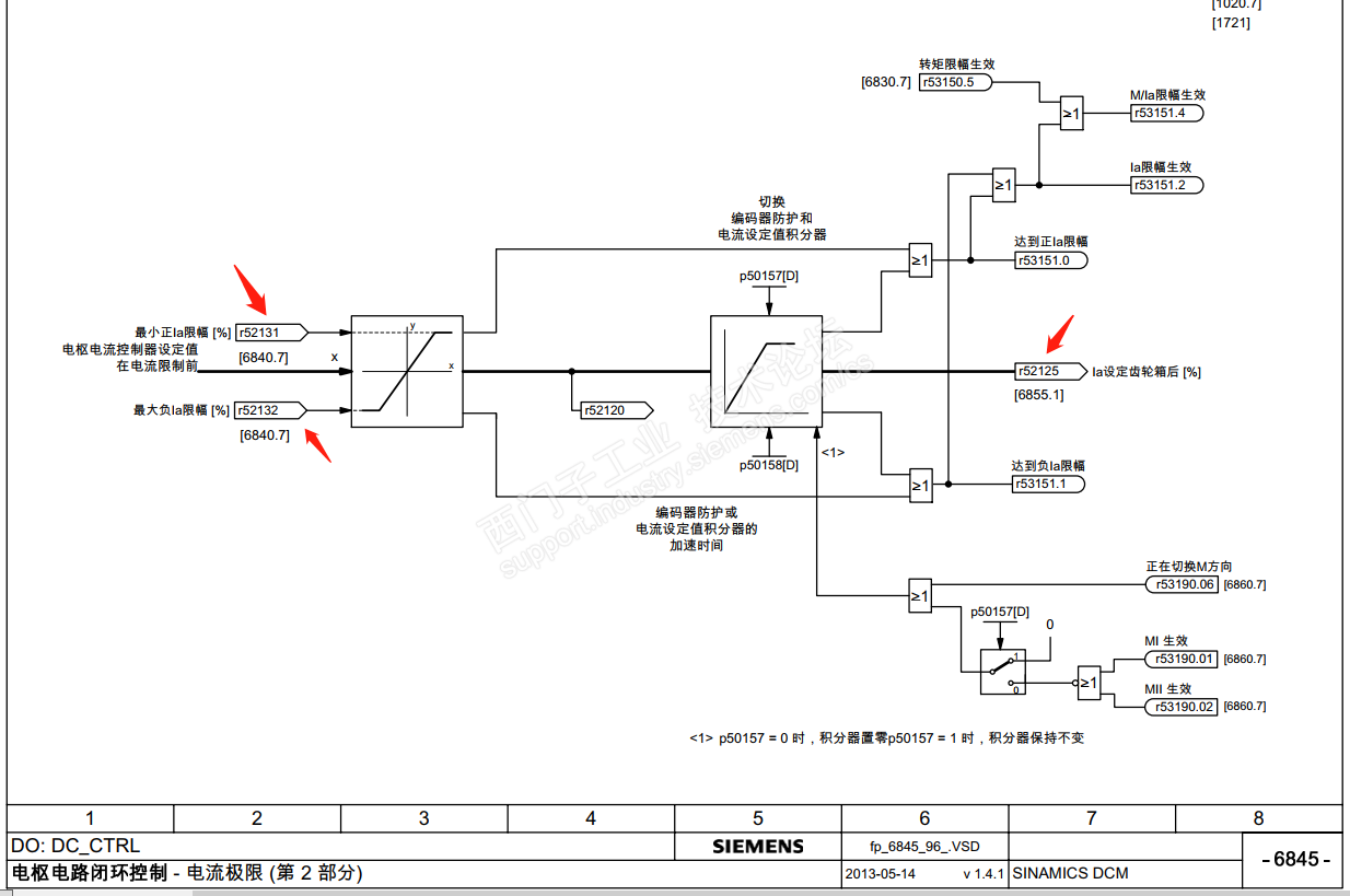

   静下心来看上面的波形,由于开机以后励磁是给定常数100%的, 那么无论什么原因导致电流实际值下降并波动,此时应该是触发角饱和到30度的,为什么触发角反复波动呢?难道是电枢装置有问题了?
   有了思路就有了方向,于是采集电流给定值,继续查找。

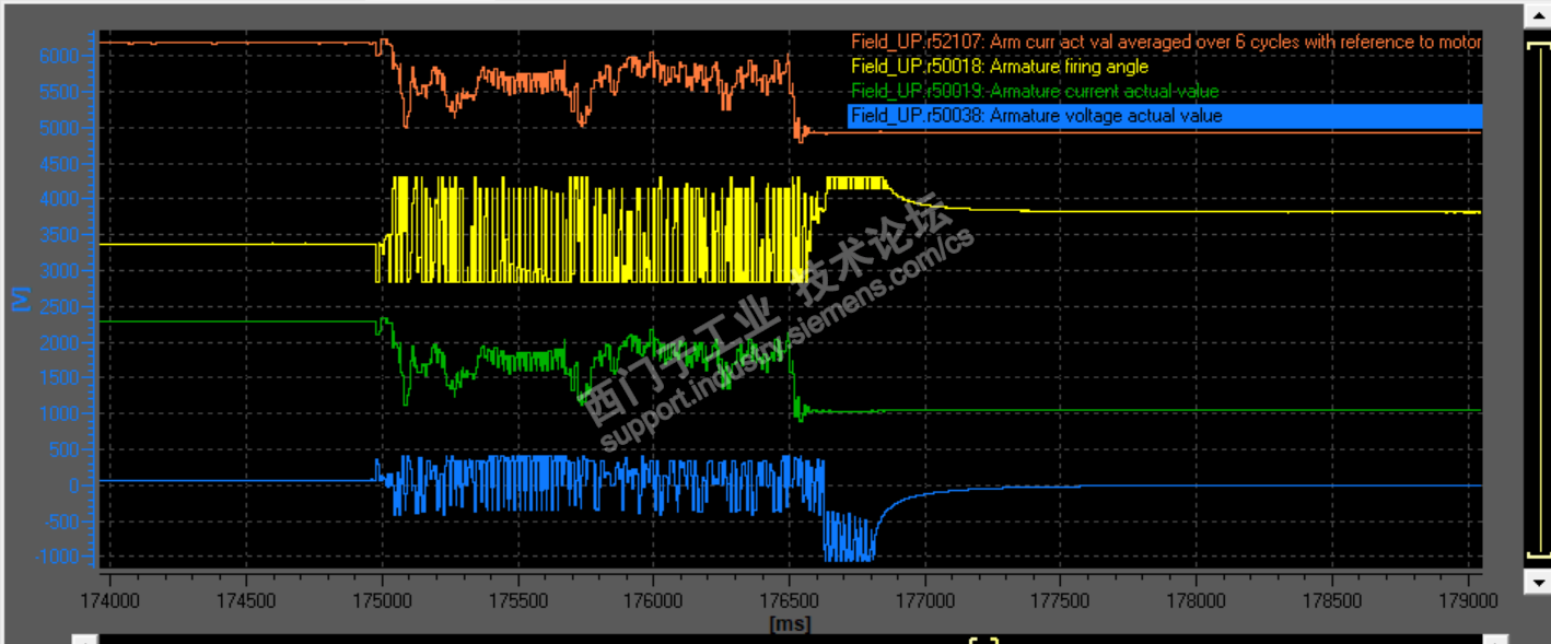

图2
如图,电枢装置和励磁装置采用的是PtP协议, r52601就是电枢装置给过来的励磁给定。可见,电流实际值波动时,给定值一直是100%。这种情况,电流环控制器应该是输出饱和到30度触发交的。触发角的大幅度波动,显然是一个矛盾。r52125也在同一个时间段大幅度波动,而且出现了0和100的跳动。 这说明方向找对了。 既然r52601没问题,r52125波动,肯定是中间有个环节出了问题。

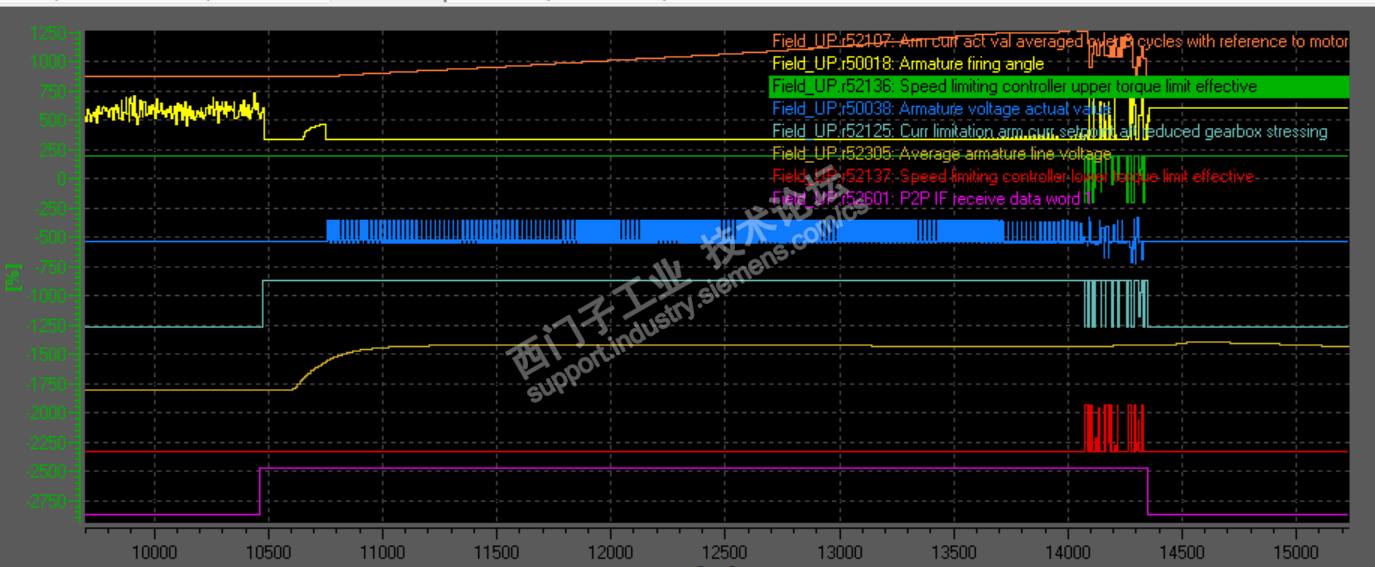

图4
继续前查, r52134波动。

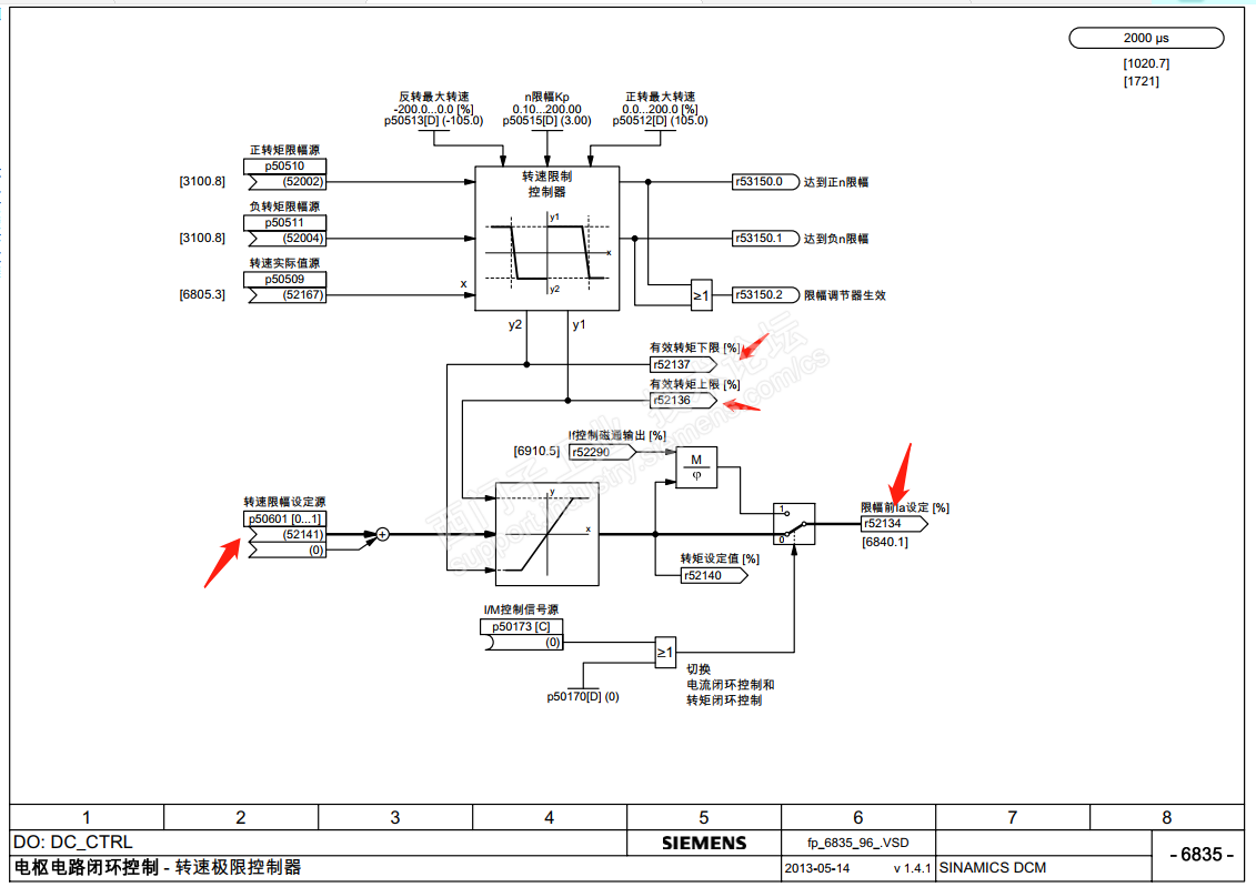

图5
由于P50601[0]连接的就是r52601, 那么,只有一种可能, 就是r52136和r52137出了问题。

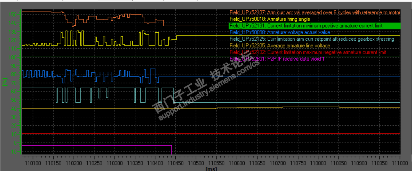

图6
果然,电流波动期间,伴随着r52136和r52137的波动。
上面图6和之前的故障波形有个小的区别,就是电枢电压波形(蓝色),提前一段时间久波动了。波动时间和其他的曲线不同步。这里埋一个伏笔。大佬一看就该知道什么情况了。

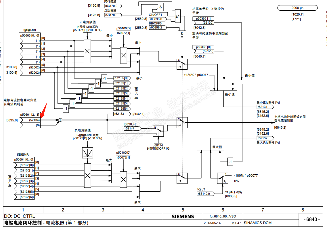

原因很明显,就是速度-转矩限幅波动,虽然此时还不明白什么原因,引起的电流的波动。和厂家工程师电话沟通了一下,决定吧r52601的电流给定值,加到P52602[2]上。
图7
如图,添加到箭头出,避开速度-转矩限幅输出的影响。

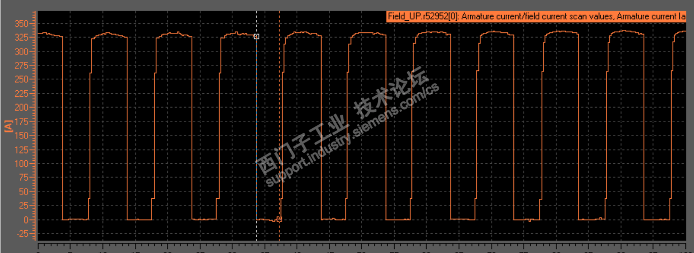

然后试车,发现不在报F60057,但是电流大幅度波动。 由于此时r52125已经不波动了,所以直接判断是可控硅缺波头。
通过r52952采集进行电流波形。
图8
虽然感觉这个波形不对劲,但是跟我想想的缺波头图形还是有点差距。
