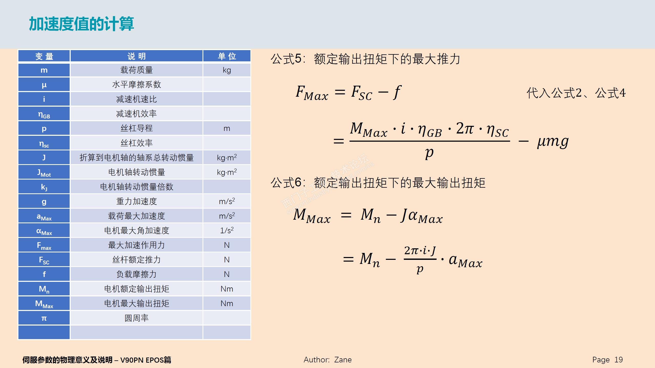

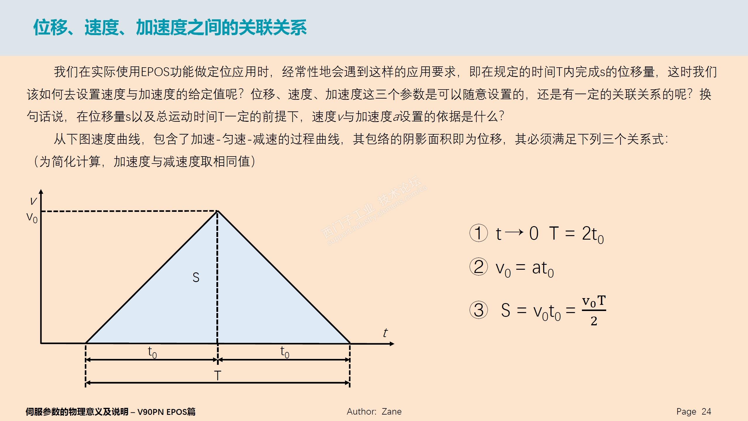

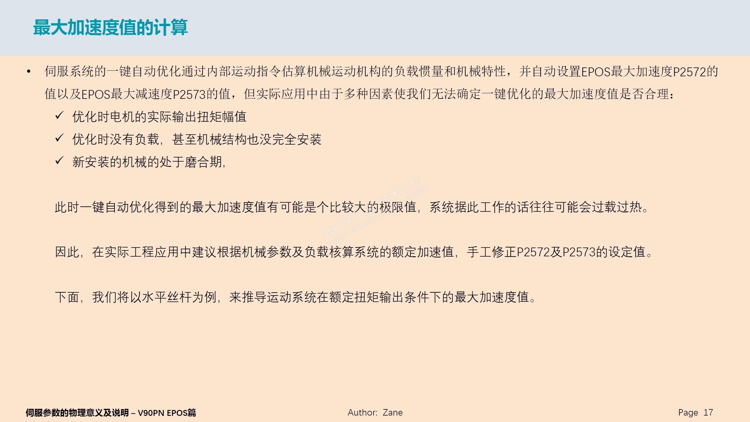

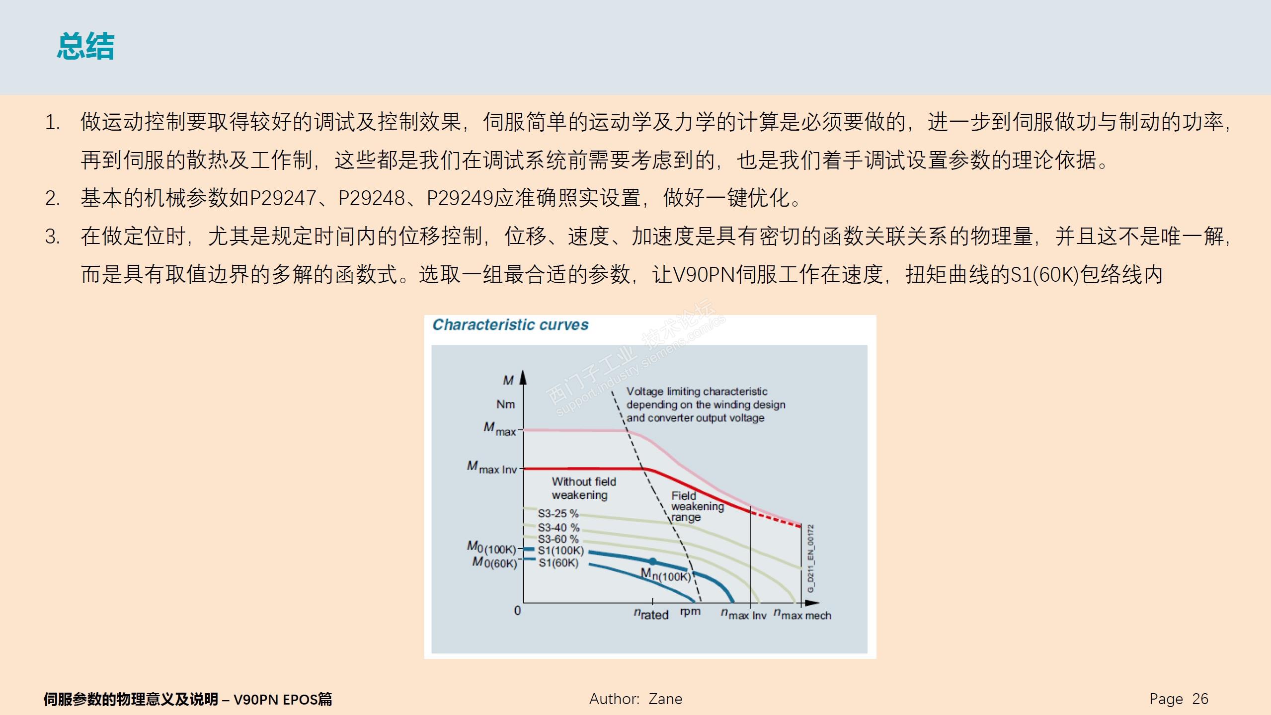

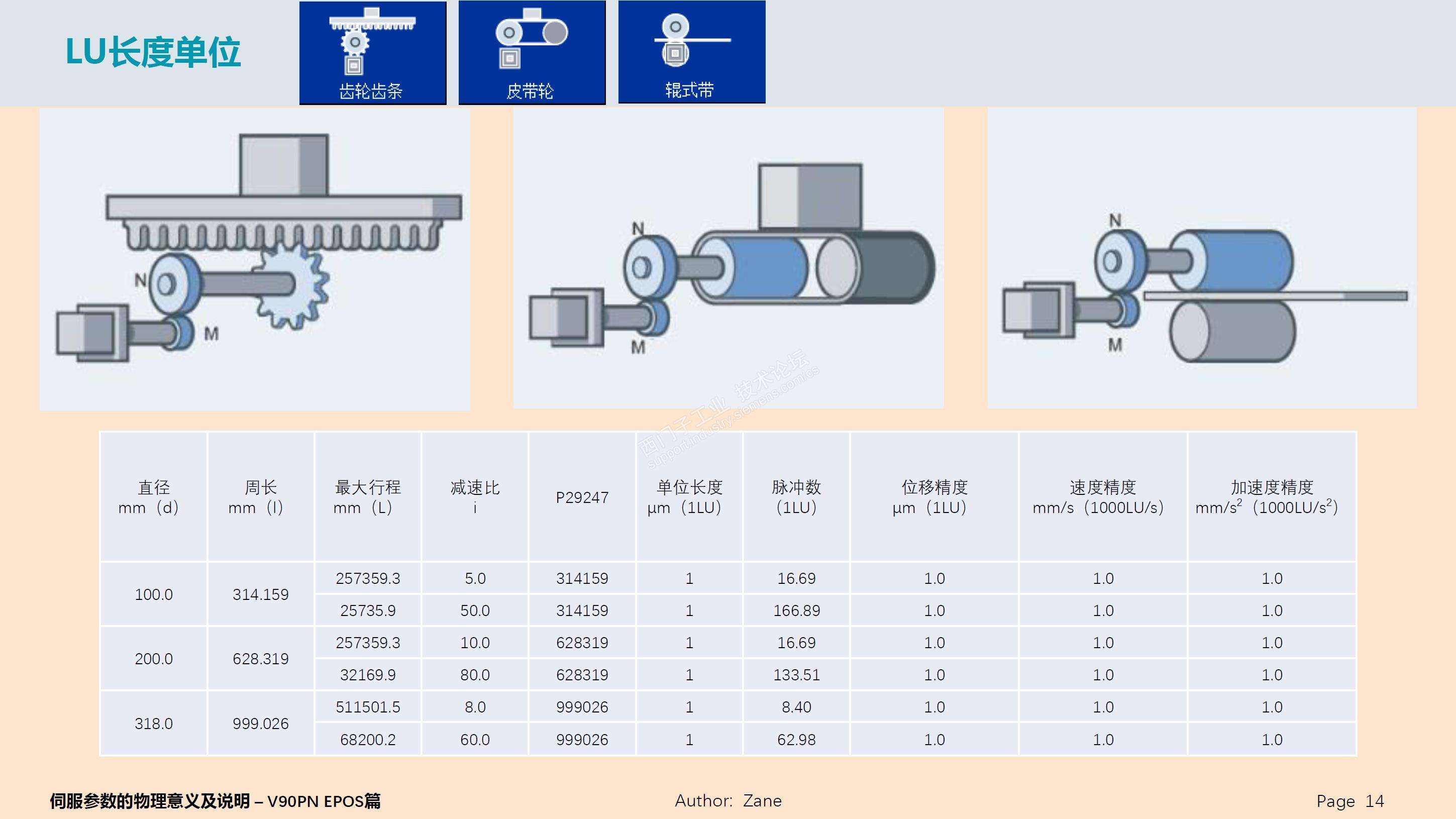

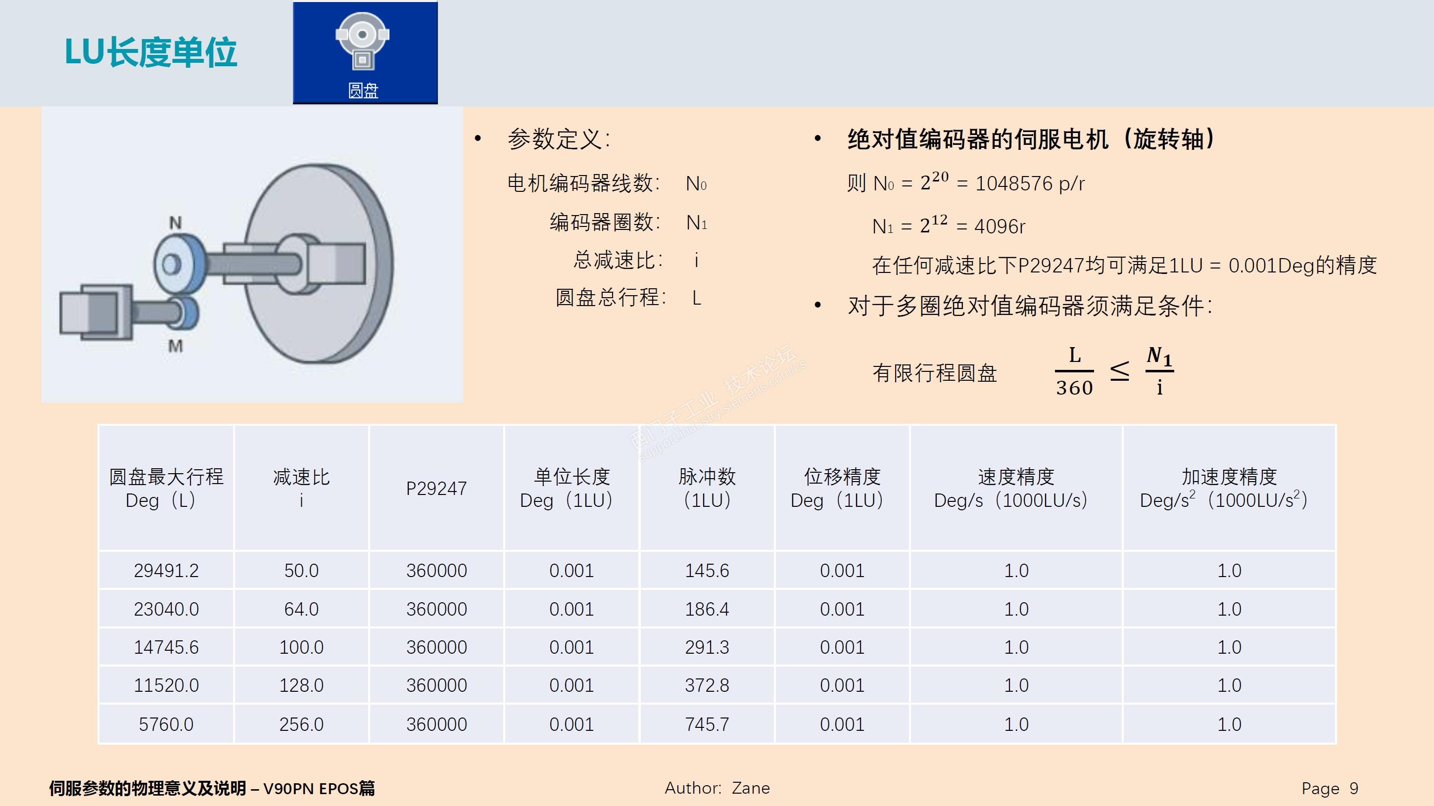

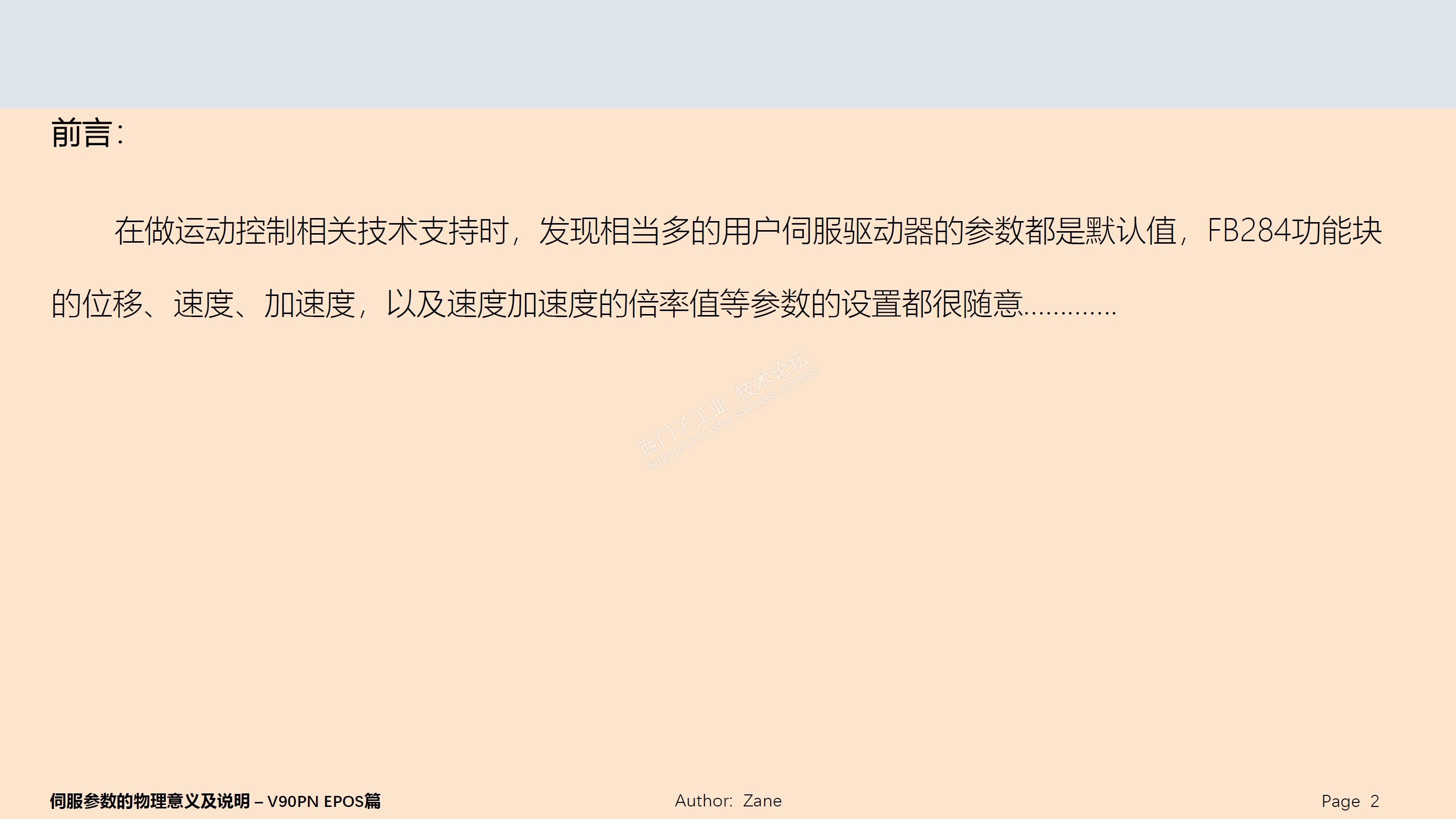

伺服参数的物理意义及说明
                                                 —— V90PN EPOS篇

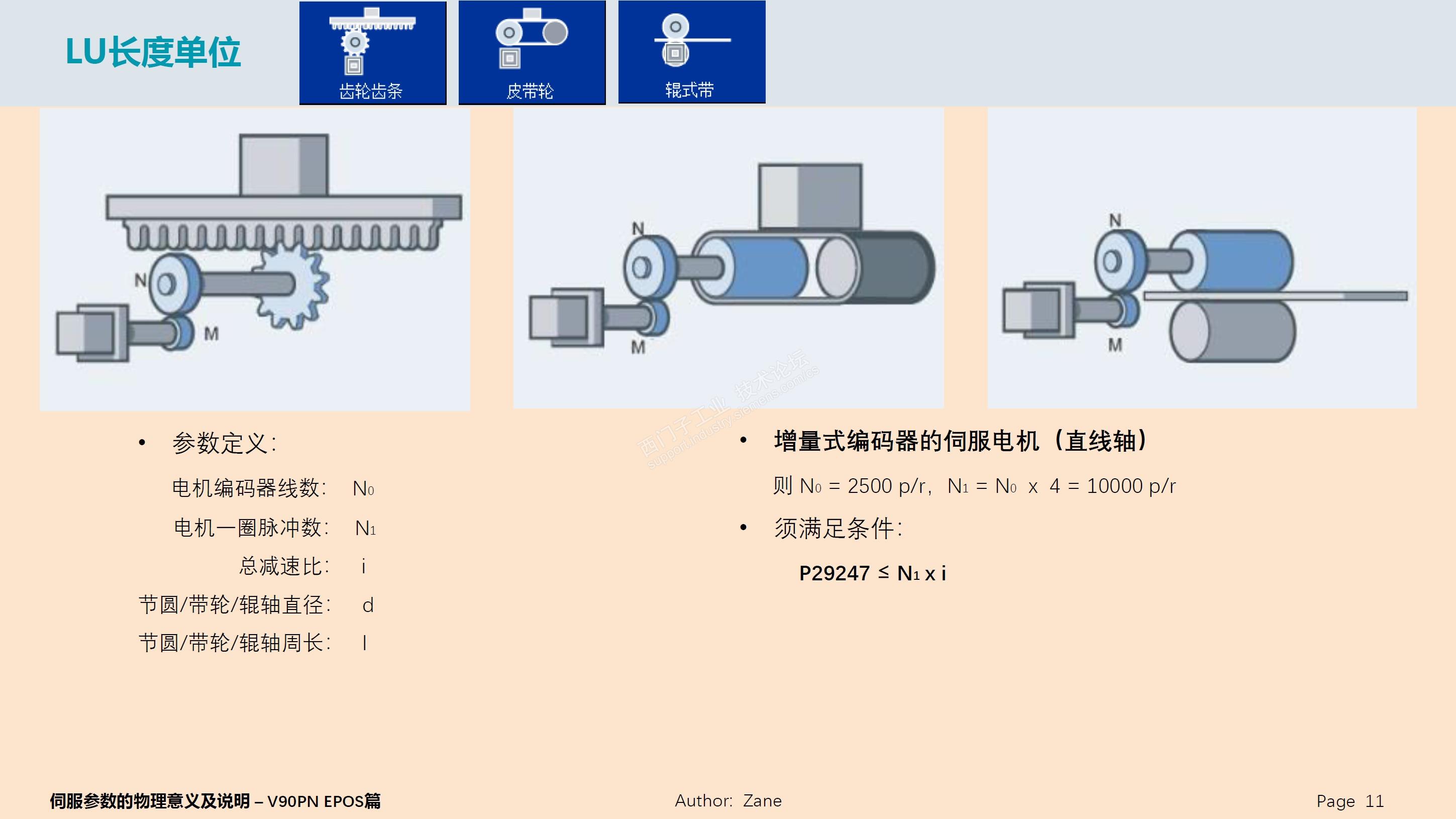

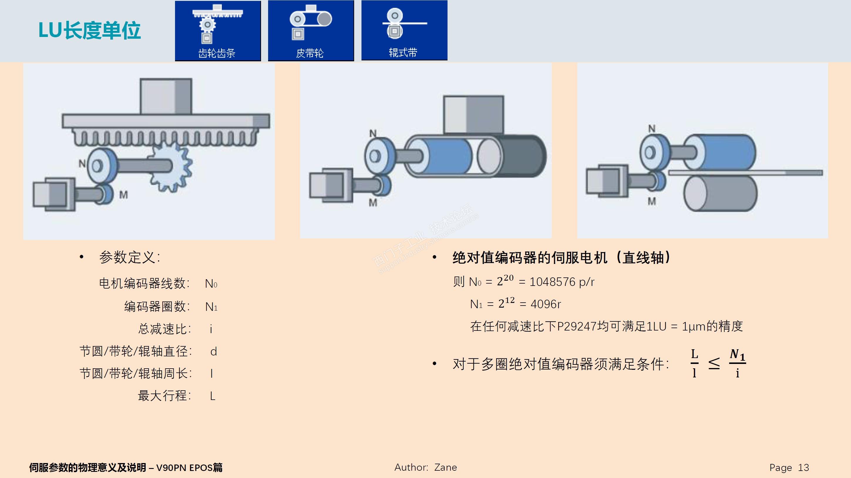

首先,感谢Z版主的分享。其次,下图中的应为参数P29247,而不是参数P29147吧
