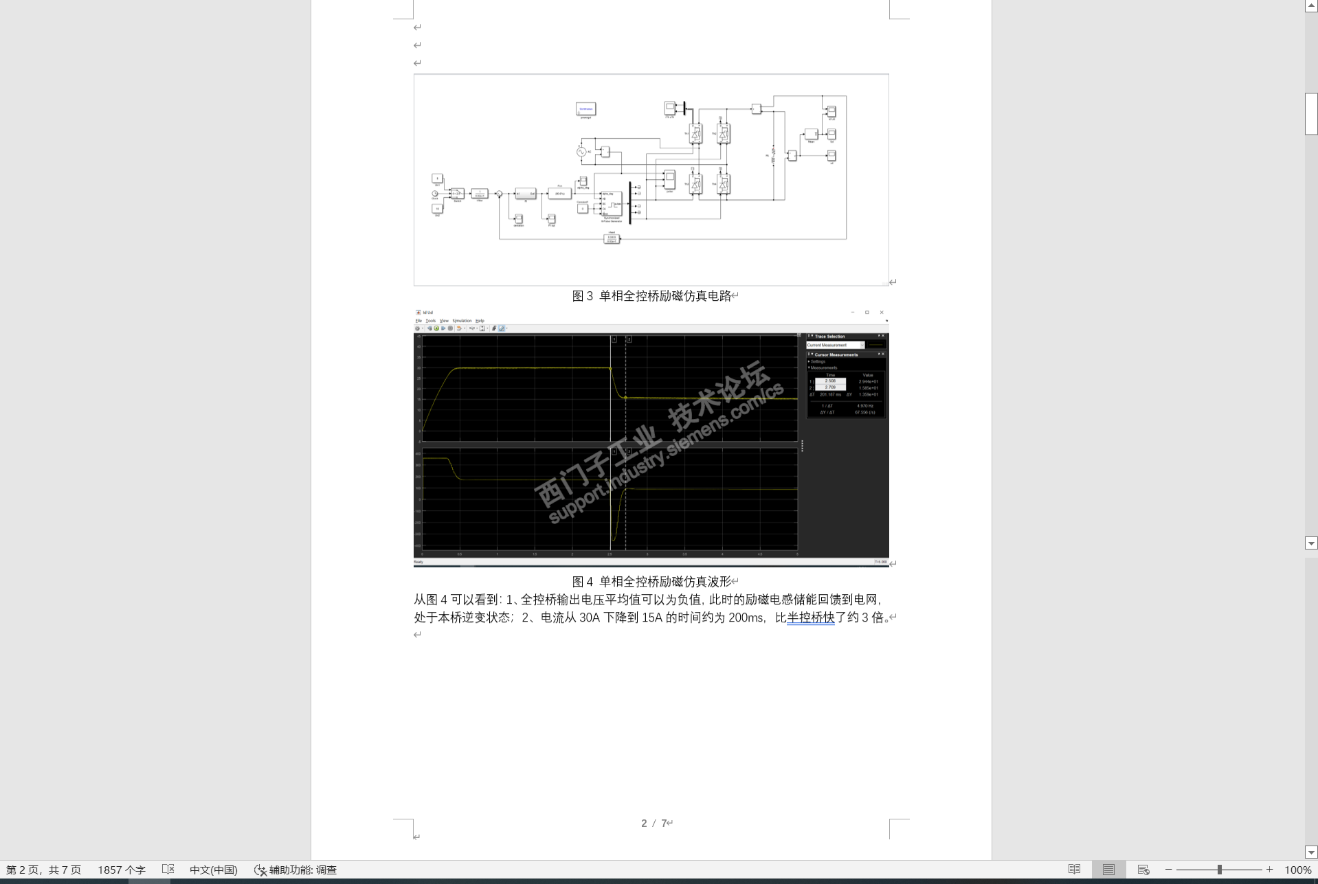

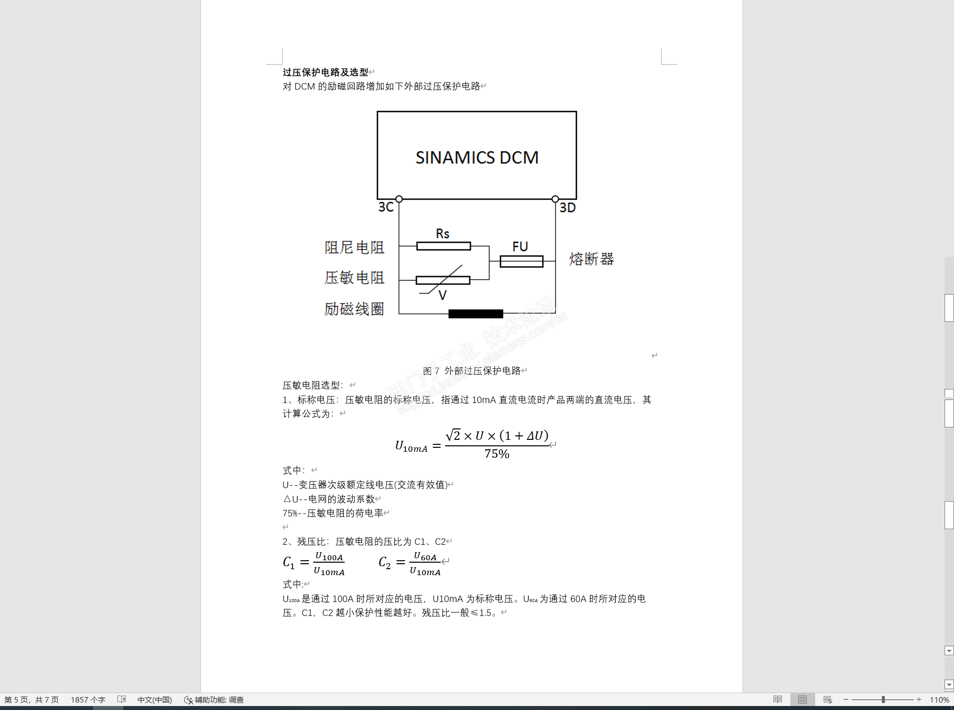

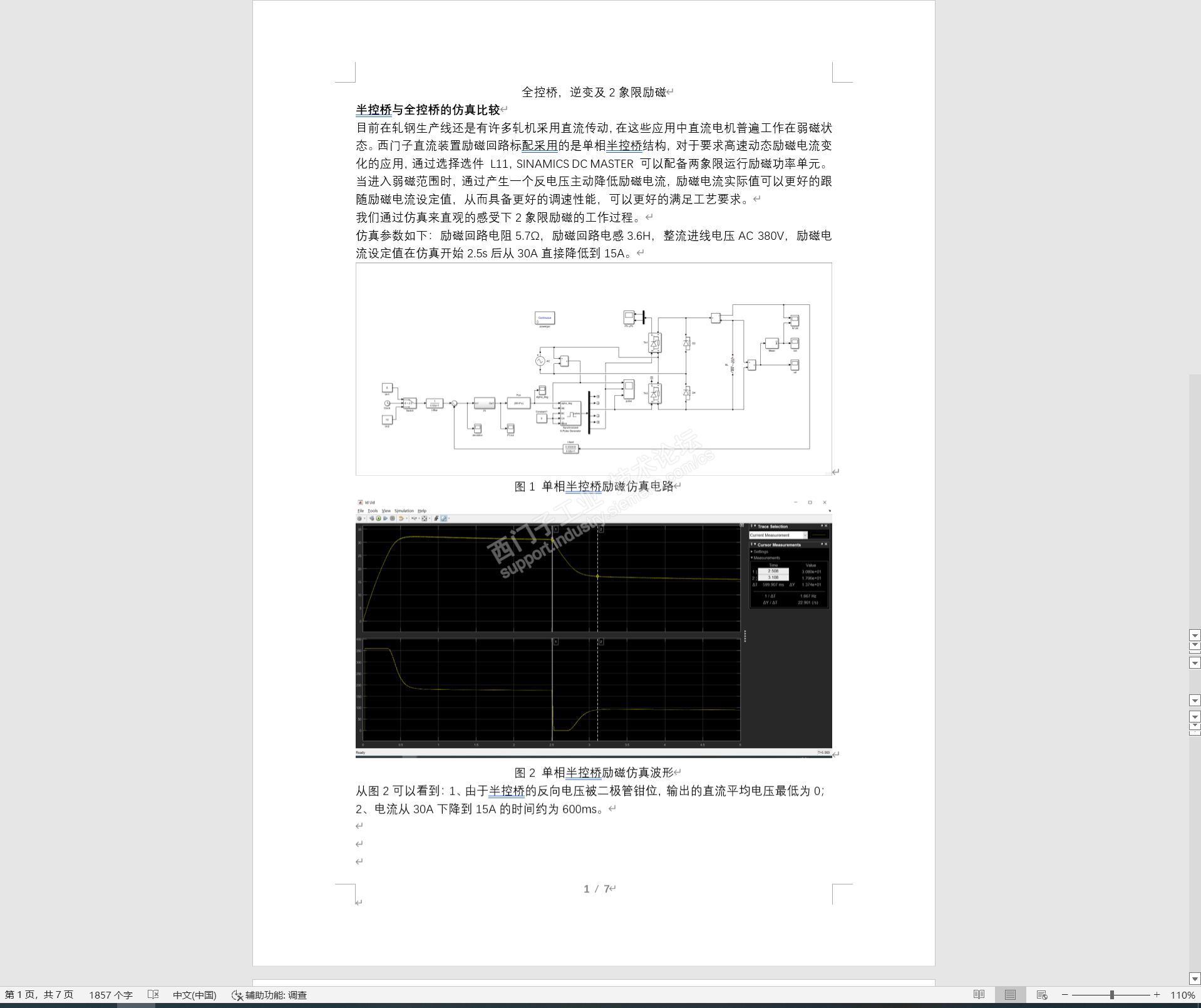

主题:全控桥,逆变及2象限励磁 精华帖
全控桥,逆变及2象限励磁
