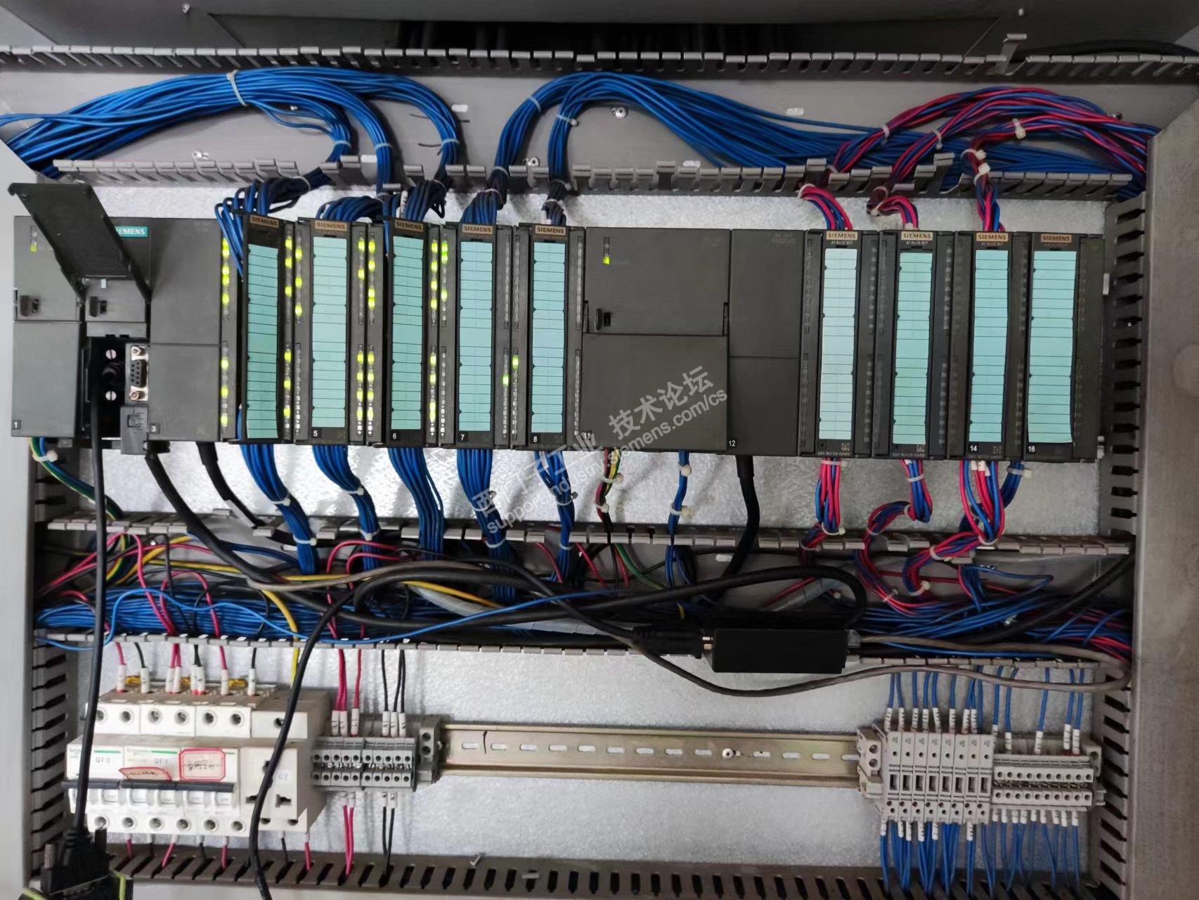

近期遇到一个问题,PLC出现了死机的问题;
Event 7 of 54:  Event ID 16# 4548
STOP due to I/O management
Previous mode: RUN
Requested mode: STOP (internal)
Internal error, Incoming event
06:35:01.908 AM  01/01/1994
(Coding: 16# 4548  FF84  C000  0000  8005  0000)

、、、、、、、、、、连续的24个模拟量输入;

程序中已调用了OB122;
模拟量的读取采用的是间接寻址方式;本人增加直接访问的一段程序,L PIW200-----L PIW246 ;一直周期内不能两次访问同一个通道吗?
