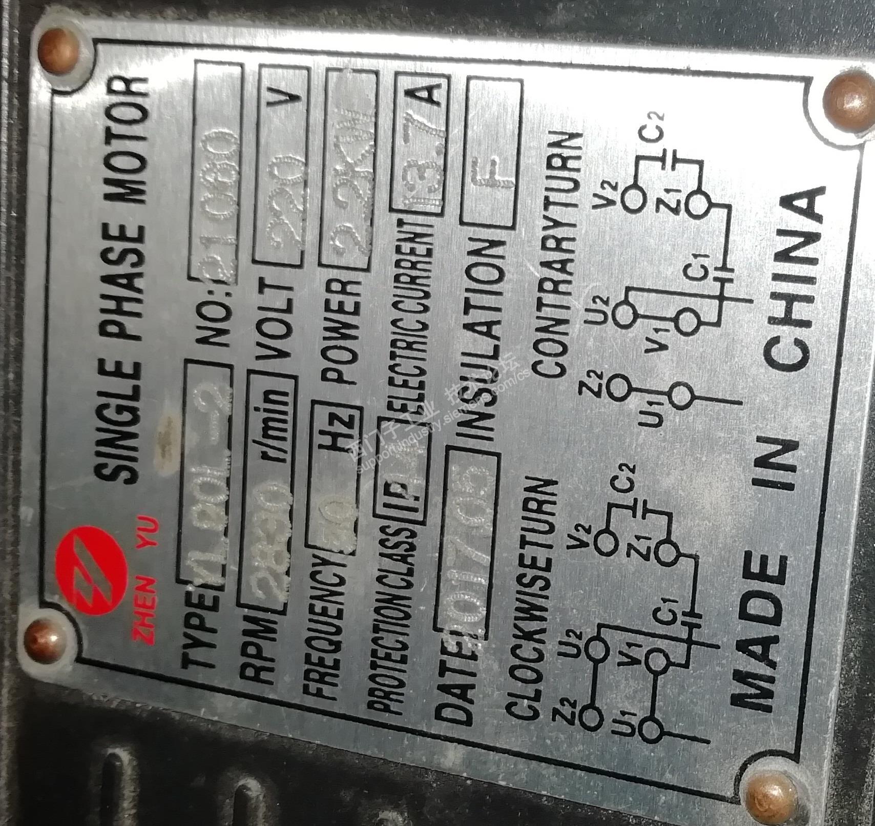

这样的接线是什么原理?
我知道少许关于单相电机的预备知识,但是就无法理解这里接线端子为什么是这样接线的。

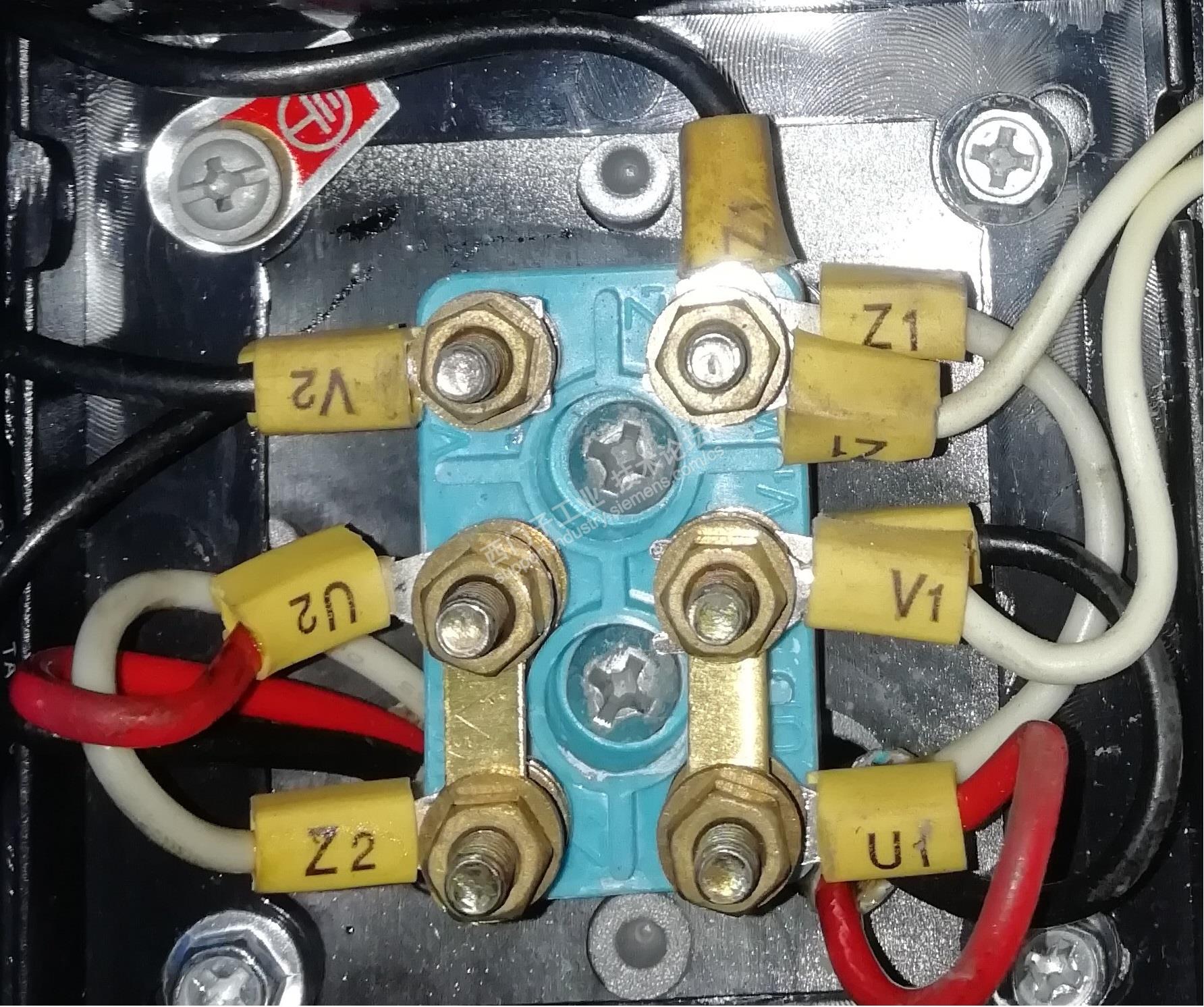

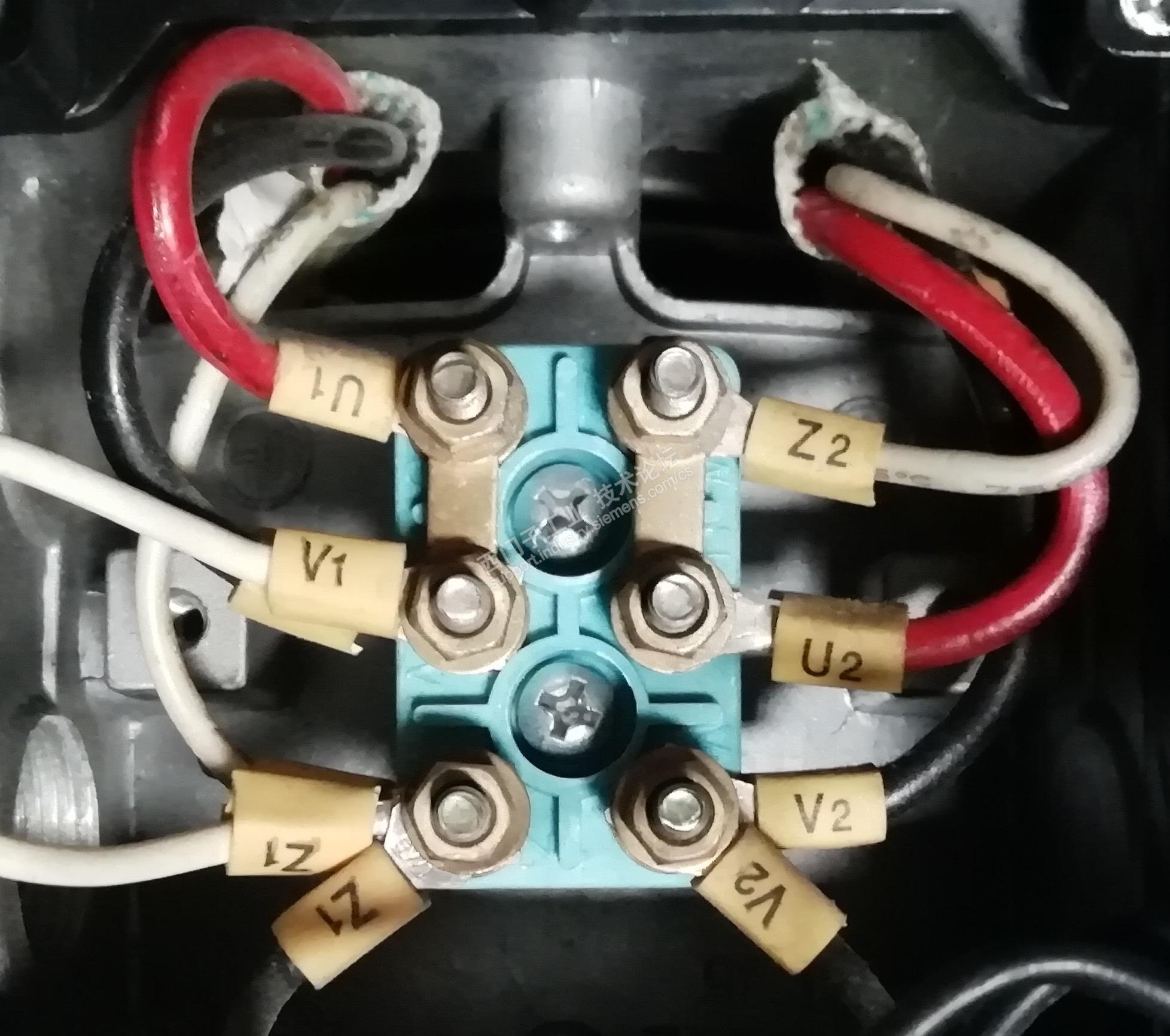

图中是两个电机的接线盒。接线电路是一样的。一张是接线盒上的接线示意图。两个是一样的。
图中可以看见白色线是一个电容和离心开关。黑色线是一个绕组和另一个电容。红色线是另一个绕组。
两个电容的引线都是延伸向同一个方向的。黑色绕组的引线都是延伸向不同的方向的。红色绕组就容易认了。
在两片短接片占用的四个端子中,把短接片接成横向或者纵向并且通入电源,就可以有两个转向。
离心开关是常闭的,作用是转速高了之后断开一些什么。
我是怎么也想不出,要正反转的话是怎么个原理。
我了解到两个电容并联再串联到起动绕组,可以获得较大的起动转矩。随后断开大电容,留小电容在起动绕组支路上,维持工作。从网上找到的图也是这个原理。
我有点怀疑这个厂家接错线。但是老板说用过很多次了,照样接线就可以了。
