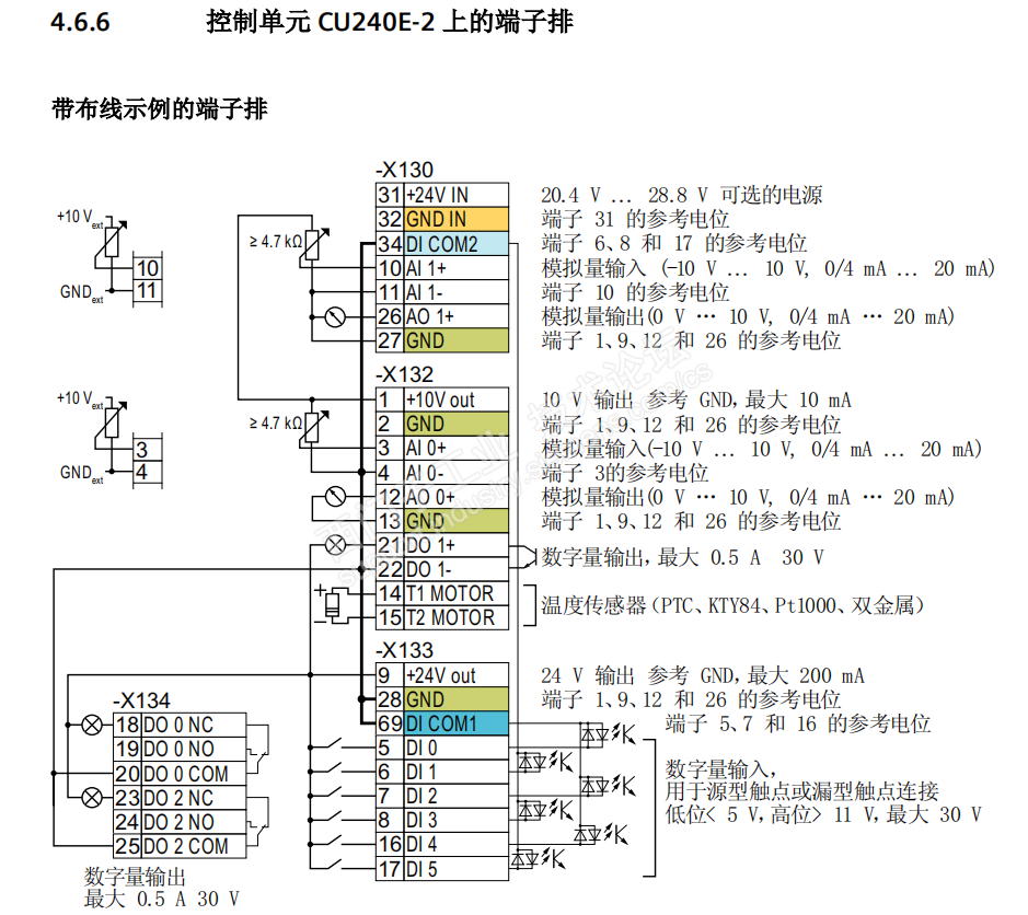

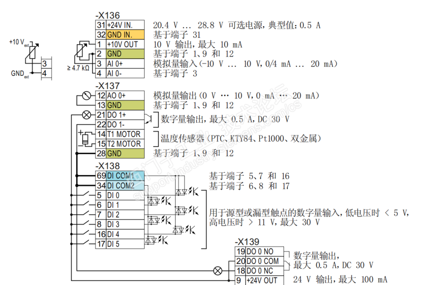

1、 通过对比G120C与CU240E-2的接线图,发现接线端子标号有区别,DI/DO点的端子接线一致。
图3-1 CU240E-2控制单元端子图
图3-2 G120C控制单元端子图

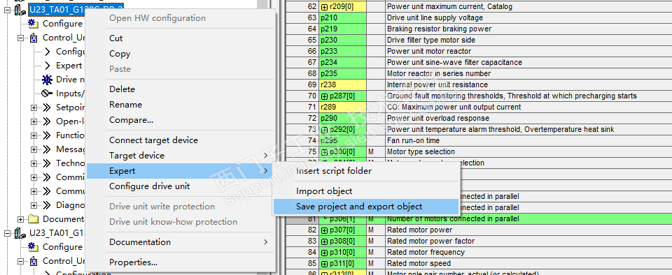

将目前使用的参数通过STRATER导出
图3-3 打开备份参数通过将参数导出
导出文件为XML_U23_TA01_G120C_DP_2
图3-4 参数导出

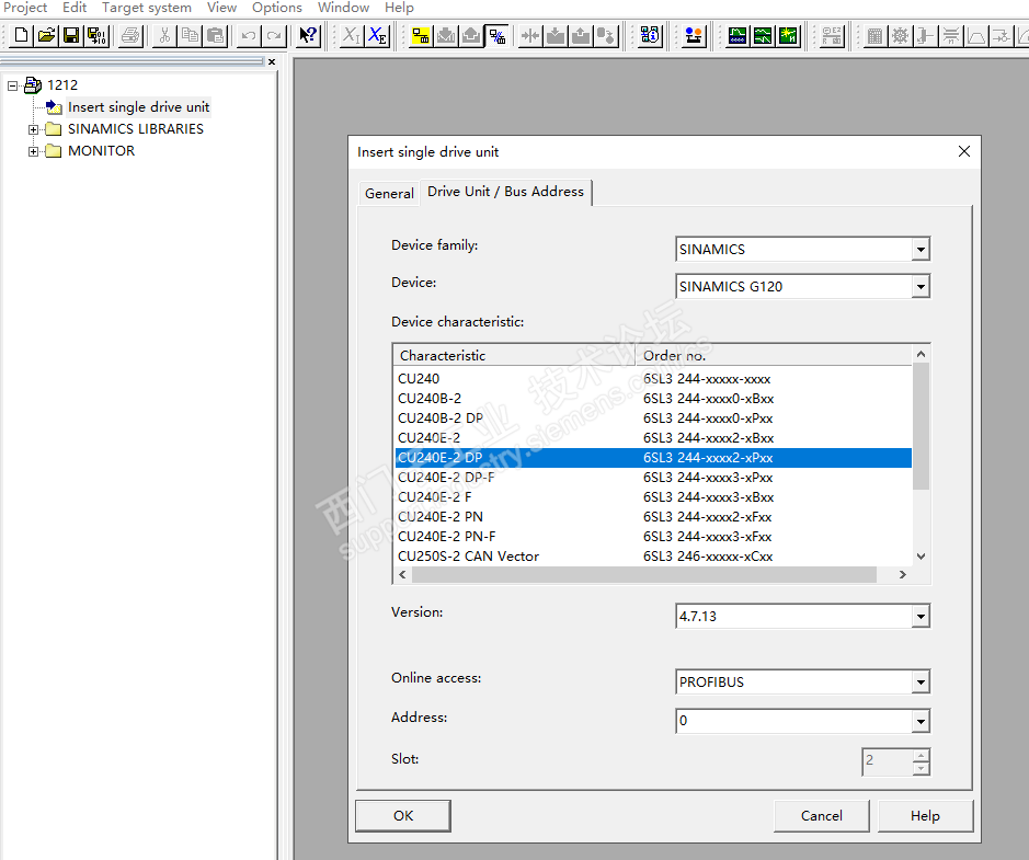

根据CU240E-2的实际订货号进行选择,注意版本实际与选择一致。
图3-5 添加CU240E-2项目

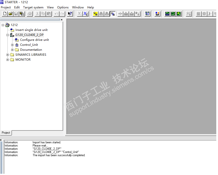

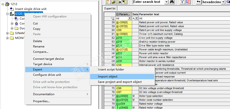

图3-6 XML_U23_TA01_G120C_DP_2参数导入至CU240E-2项目
根据左下角信息,查看是否有错误信息。
图3-7 参数导入至CU240E-2项目
然后编译下载,搜索节点成功后下载。

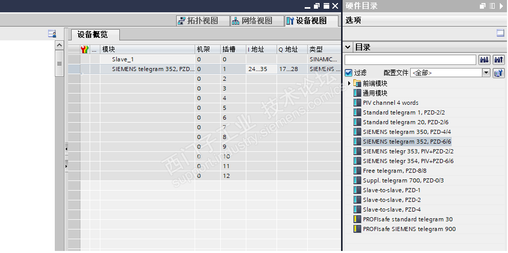

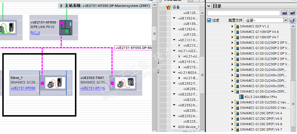

3、 程序硬件组态修改
   打开对应的程序,在硬件组态中添加CU240E-2变频器
图3-8 添加硬件组态
添加成功后损坏的G120C变频器删除,根据之前变频器所使用的报文设置为352报文,还需将I/Q地址修改为一致。如果现场实际有多条DP网络,需要先选择对应的网络,否则I/Q地址修改对话框为灰色,无法修改。
图3-9 修改通讯报文及地址
编译下载
