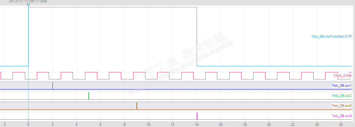

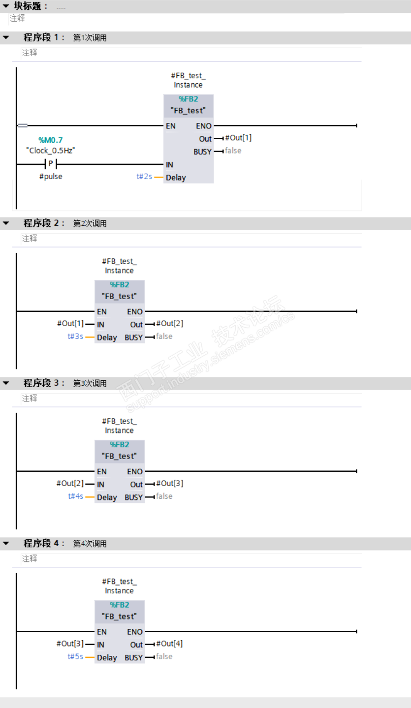

周末测试ModbusTCP通信时,发现MB_Client块竟然可以使用同一个实例多次无条件调用,很是惊奇。疑惑了两天,至今也没有完全想通细节,就尝试写了一个类似效果的程序,功能可以类似实现。
现发布一个编程挑战,实现图片中功能:
    1.编写FB使用同一个实例在同一个周期多次无条件调用。
    2.输入引脚IN触发延时,延时完成后在触发延时的那个块OUT引脚输出。
    3.同时只有一个延时在工作。
    4.正在执行任务的调用块BUSY引脚置True。
要求:
    1.使用图片中FB块的引脚,不增加新的引脚。
    2.只使用FB块内部变量。
希望各位大佬赏脸参与,编程完成跟帖上传程序,共同探讨功能实现。我将10天后上传图片中程序。

楼主的第二个程序,虽未见具体程序,但从贴出的录波图上还是可以看出一些问题的
所有的延时设置都是5s,但输出的间隔却是不等的,后三个输出间隔分别为3,4,5s。

精编帖  主题:回复:【编程挑战】同一个FB使用同一个实例多次无条件调用完成功能
Zane大师观察仔细呀,确实是,原因是因为程序截图和Trace不是同时截的。MB_Client程序在另外一个帖子里,使用的就是官方的示例方法。
三个灯,三个背景实例,灯之间完全没有耦合关系,随便怎么玩。
楼主的做法,却是用一个背景实例,把三个灯强行地耦合起来了,耦合就耦合了吧,在完成三次调用之前,完全无法知道知道三个灯之间的逻辑时序。不是说做不了,一堆的无用功啊。
当小兵的管好自己就可以了,小兵与小兵之间应该是班长去协调,编程也是一样,要分层次。
呵呵,某些所谓的大法,多好的机会来验证自己呀,屁都没放一个。
虽然我觉得异步程序不是像楼主那样的调用法,,刚开始没理解楼主思路,后来想了下,写了一个,和楼主不同的是,电平触发。楼主也不需要藏着掖着,这个程序没必要加个密
FUNCTION_BLOCK "PulseGen"
{ S7_Optimized_Access := 'TRUE' }
VERSION : 0.1
   VAR_INPUT
      bIn : Bool;
      tDelay : Time;
   END_VAR
   VAR_OUTPUT
      bDone : Bool;
      bBusy : Bool;
   END_VAR
   VAR
      Ton {InstructionName := 'TON_TIME'; LibVersion := '1.0'} : TON_TIME;
      RTrigger {InstructionName := 'R_TRIG'; LibVersion := '1.0'} : R_TRIG;
      sout : Bool;
      sDelay : Time;
      STAT : UInt;
   END_VAR
   VAR CONSTANT
      IDLE : UInt;
      BUSY : UInt := 1;
      DONE : UInt := 2;
   END_VAR
BEGIN
CASE #STAT OF
    #IDLE:
        IF #bIn THEN
            #sDelay := #tDelay;
            #STAT := #BUSY;
            #Ton(IN := false,
                  PT := #sDelay
        END_IF;
        #bDone := false;
        #sout := false;
        #bBusy := false;
    #BUSY:
        #bBusy := true;
        #Ton(IN := true,
              PT := #sDelay,
              Q => #sout);
        IF #sout THEN
            #bBusy := false;
            #bDone := #tDelay =#sDelay;
            IF #bDone THEN
                #STAT := #IDLE;
            END_IF;
        END_IF;
END_CASE;
//#bOut := #sout;
END_FUNCTION_BLOCK
