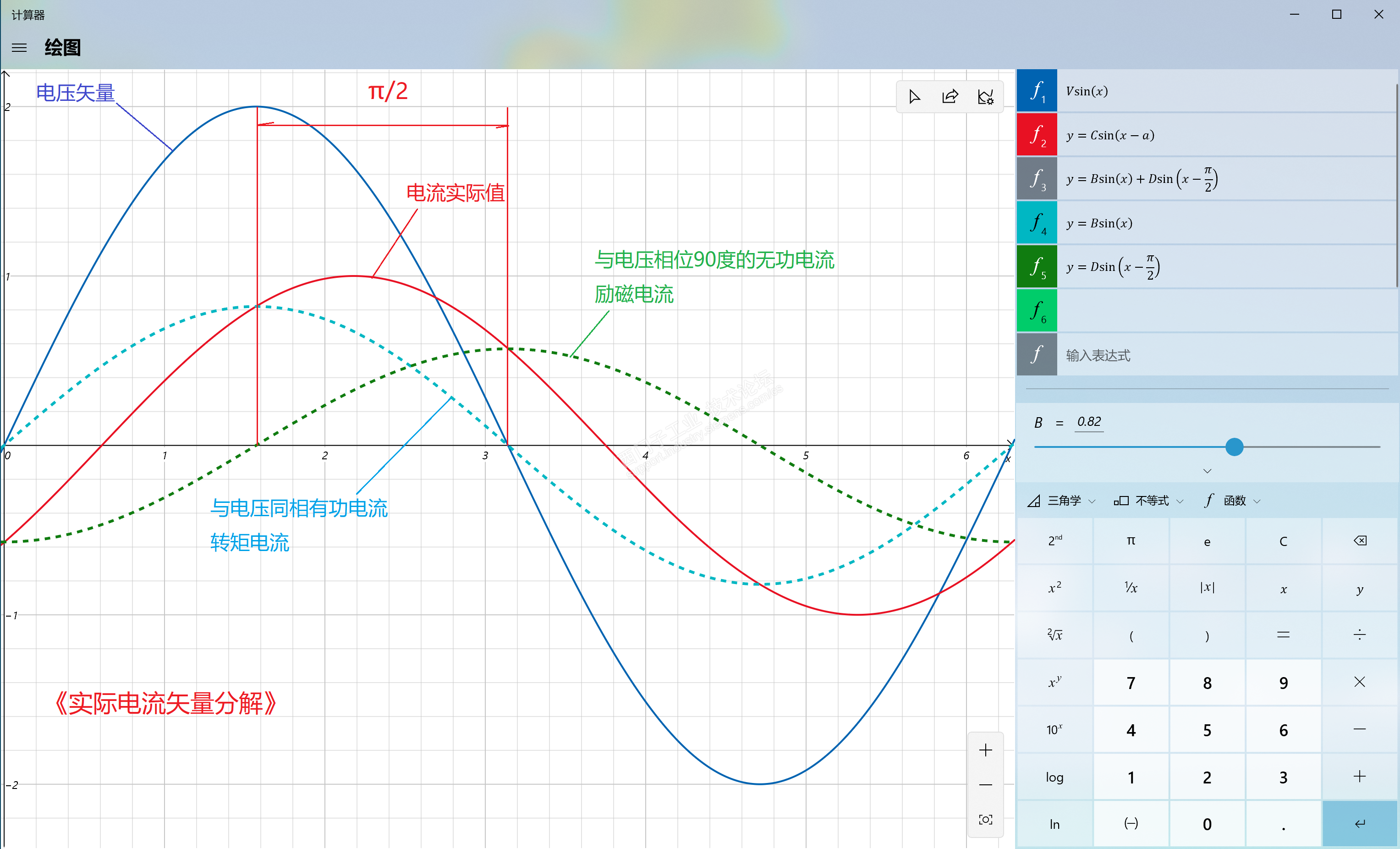

yming
至圣
经验值:138508
发帖数:23162
精华帖:880
26楼    2022-07-16 19:43:00
精华帖  主题:回复:G120的效率优化
你的基础知识学习有点问题呀。
这里说的是异步电机的矢量方法。不要去套公式!更不能直接套用直流电机、永磁电机公式。
变频器给出50Hz频率,电压输出近乎为零,励磁电流近乎为零,你以为转矩电流无限大?
学而时习之,不亦说乎?温故而知新,不亦乐乎?
yming
至圣
经验值:138508
发帖数:23162
精华帖:880
27楼    2022-07-16 19:56:13
精华帖  主题:回复:G120的效率优化
不能小看哦。
有的2极小异步电机,cos Fi 才0.7x,这意味着将近45度。
额定负荷下,视在电流=额定电流。此时有功电流与无功励磁电流几乎相等。
在空载时,视在电流约等于无功电流;约为70%额定电流。

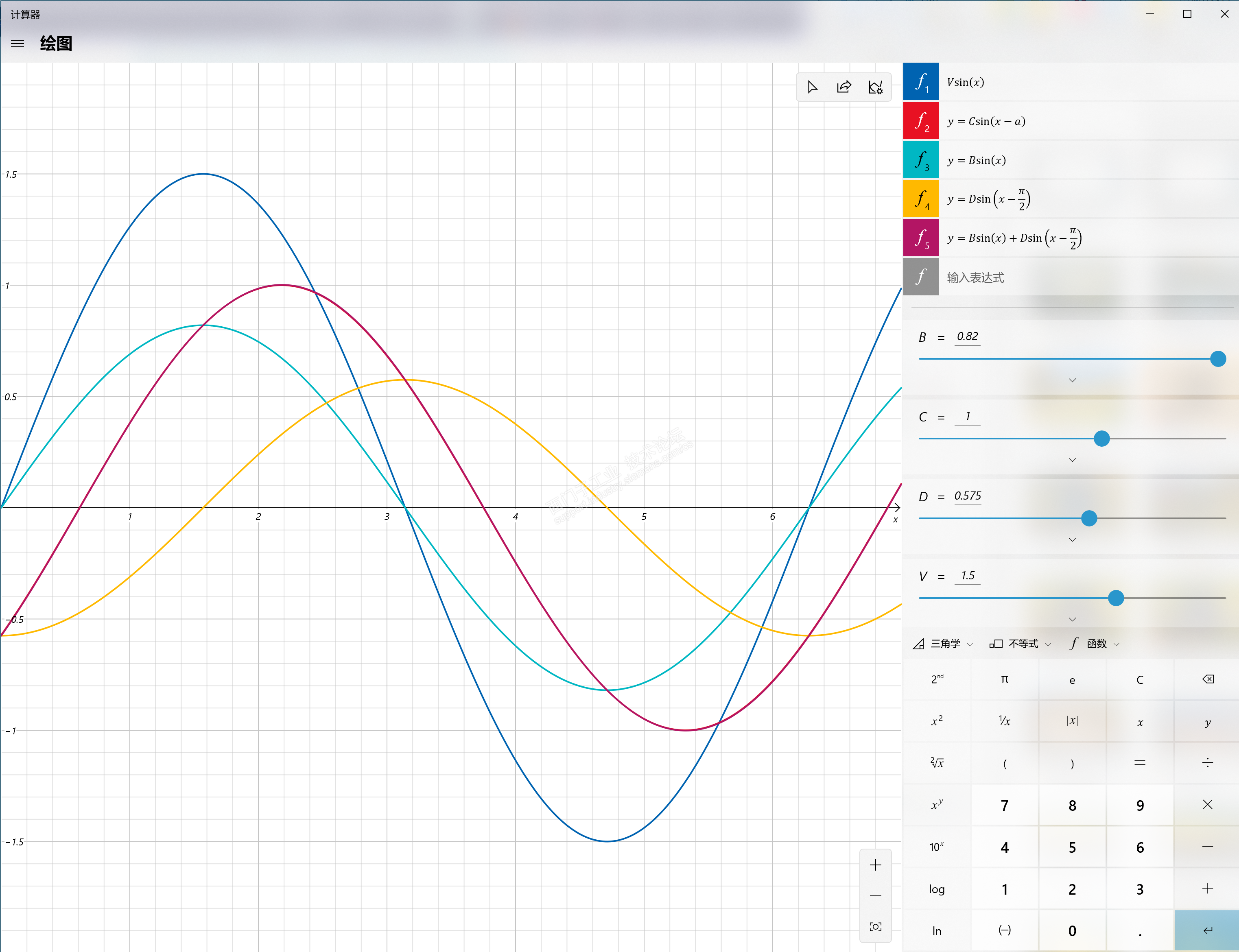

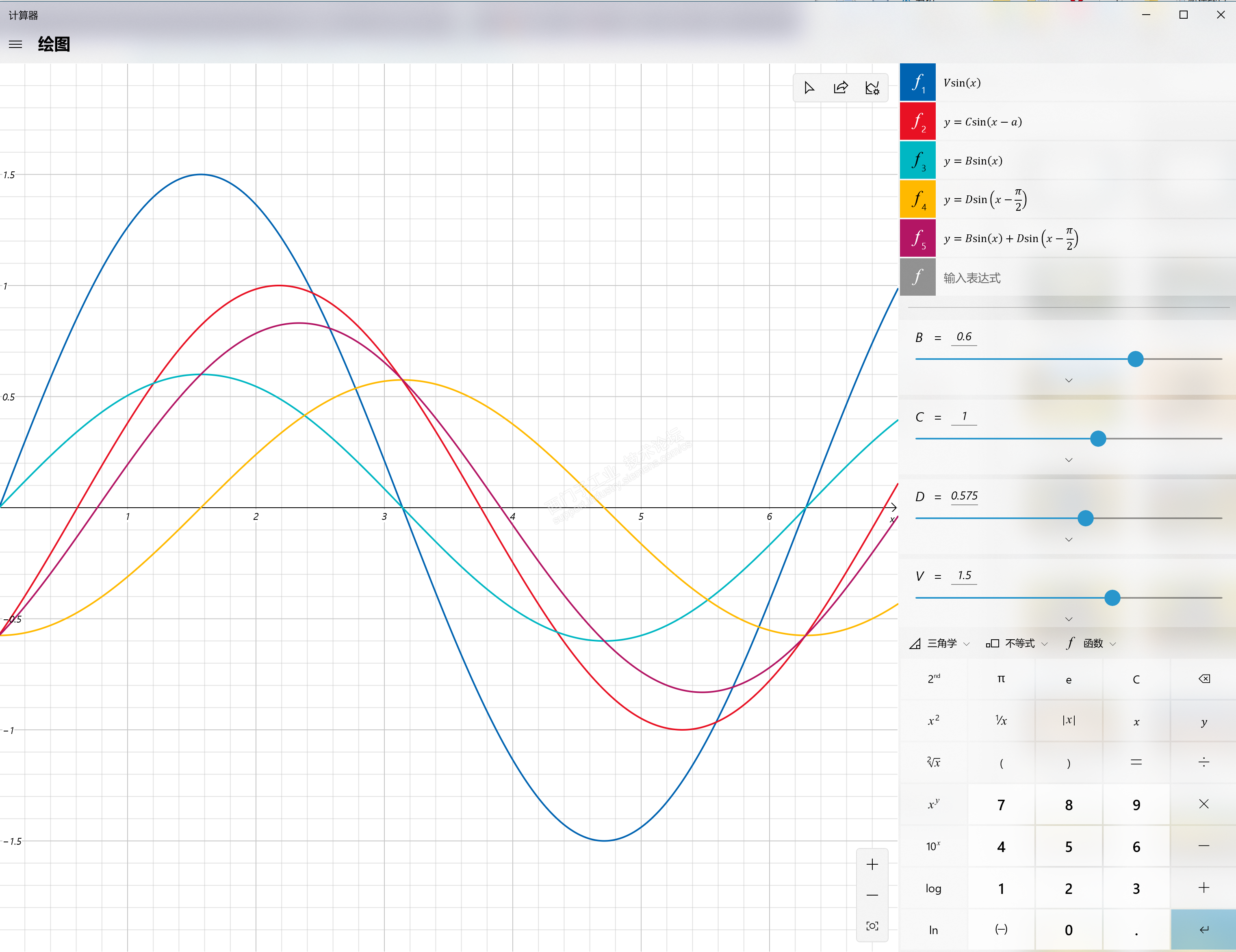

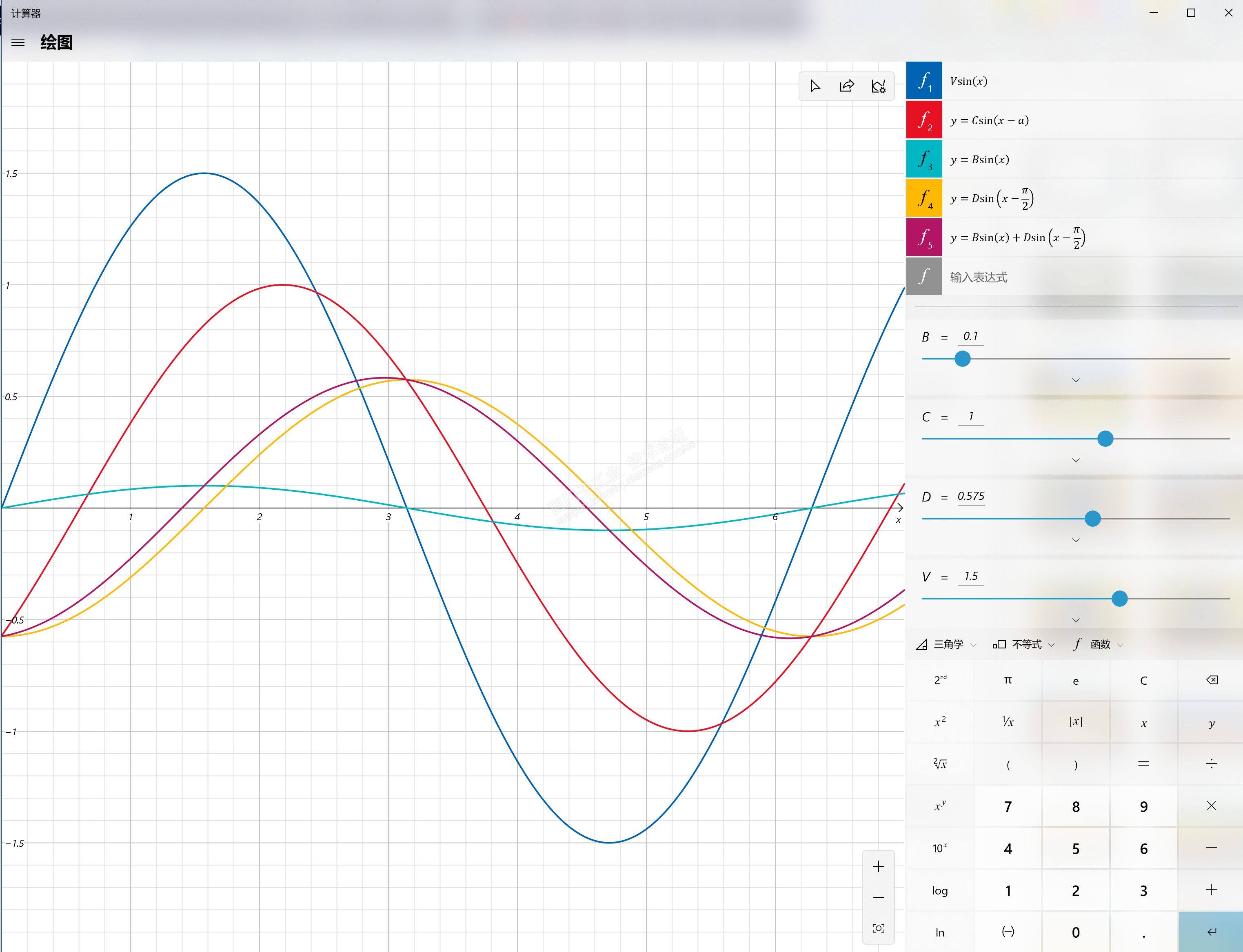

yming
至圣
经验值:138508
发帖数:23162
精华帖:880
40楼    2022-07-17 15:07:36
精华帖  主题:回复:G120的效率优化
你说的是视在电流吧?
自圆其说,只能用空载来圆了。
这就是简单的矢量分解。
以功率因数0.82异步电机为例:用WIN10计算器作图:
电机实际(视在)电流可以由电压同相的有功部分与90度无功部分合成。
90度的无功部分由变频器电容提供电流。
yming
至圣
经验值:138508
发帖数:23162
精华帖:880
43楼    2022-07-17 18:32:42
精华帖  主题:回复:G120的效率优化
再给你看个好玩的。(充分利用WIN 10 的计算器)
异步鼠笼电机,功率因数0.82
蓝色为变频器输出的电压矢量;作为定标。Vsin(x)
红色的为功率因数0.82的额定电流。(相角34.91度)满负荷时电流状态。
可知额定励磁电流分量为黄色。让它保持满励磁电流。(工频驱动也是这个状态)
当负载转矩电流分量(空载 - 满载)变化时,拖动滑块B(功率因数0.01-0.82)
变频器监测到的输出电流变化、转矩电流分量的变化。
(如果满励磁,说实话,监测电流矢量,就已经知道转矩电流分量了。)
如果让传视频。看得更清楚!
