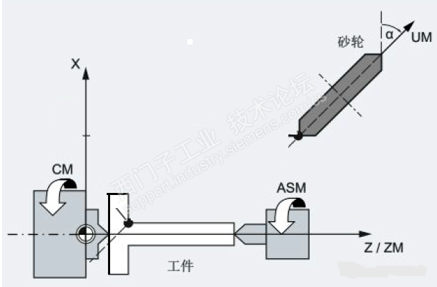

倾斜轴功能多用于磨床或车床。磨床编程时会用到G7和G5编程。
首先看下带斜轴磨床的结构:
UM就是斜轴,带动砂轮进给。
编写磨削程序时,为编程方便,会用TRAANG斜轴变换,将斜轴的位置分解到笛卡尔坐标系的X轴和Z轴。有时也会直接用到斜轴进给,但直接编写斜轴的位置值不方便,此时就可以用G7和G5编程

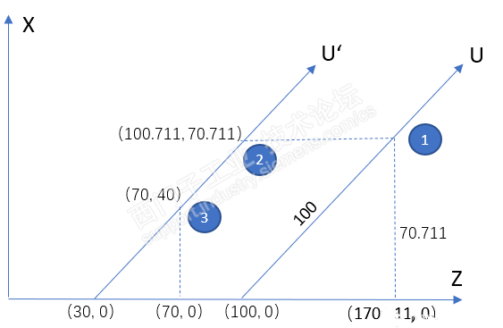

这里不做过多解释,因为也不太容易解释,画张图你看是否容易理解
N30对应点位1,N50对应点位2,N60对应点位3
点位1的坐标:
WCS:Z=100 UC=100
MCS:ZM=100 UM=100
点位2的坐标:
WCS:X=70.711 Z=100.711
MCS:UM=100 ZM=30
点位3的坐标:
WCS:X=40 Z=70
MCS:UM=56.569 ZM=30

执行 G7 功能时,系统会根据编程终点和斜轴的角度计算点位2
