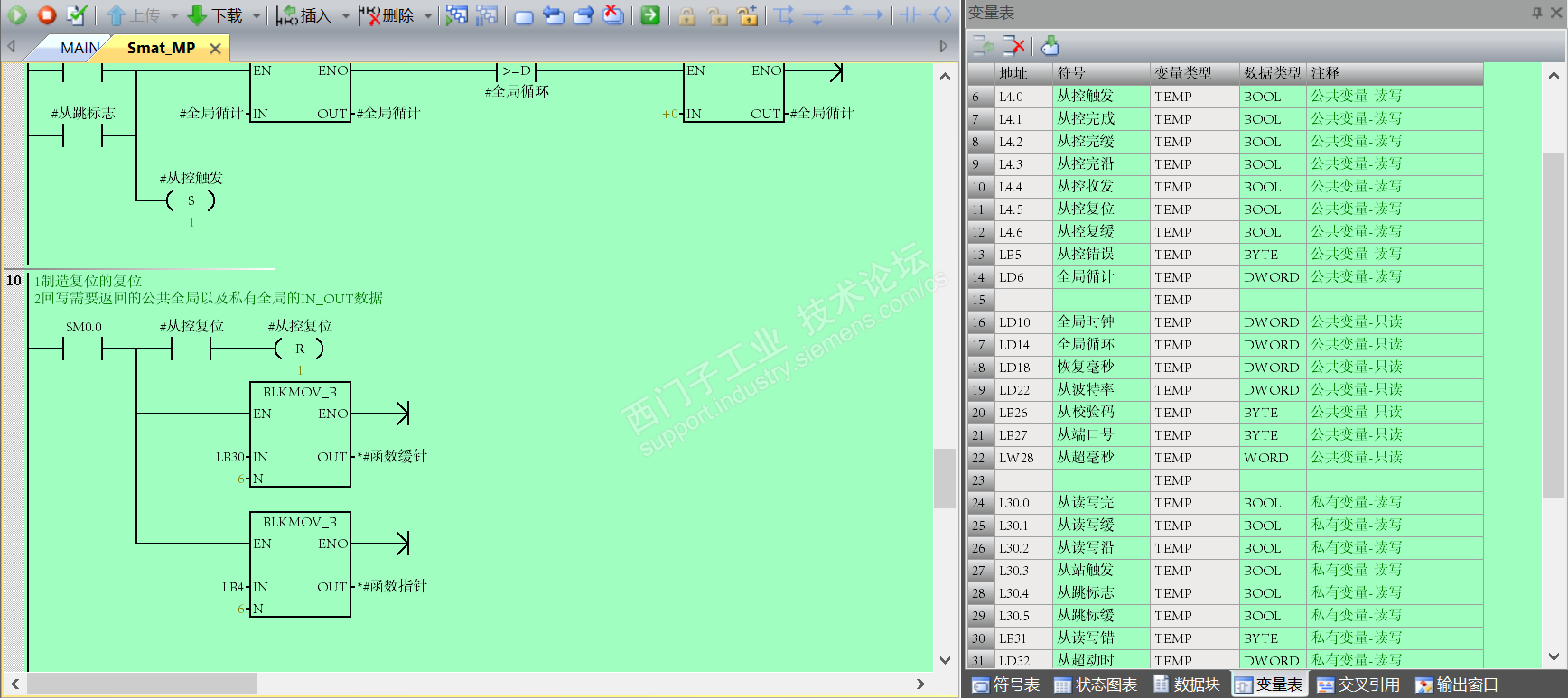

      按照思路之一的大概想法-----分享一个最简单的Modbus多参数读写例程,12个轮询单字寄存器任务,每个任务轮询时间测试在10ms以内。匆忙写的子程序,错漏难免,仅供参考.
      类似比它优秀的例程太多,带着批判性观点随便看看,不一定对,更不一定有用.
接口如下:

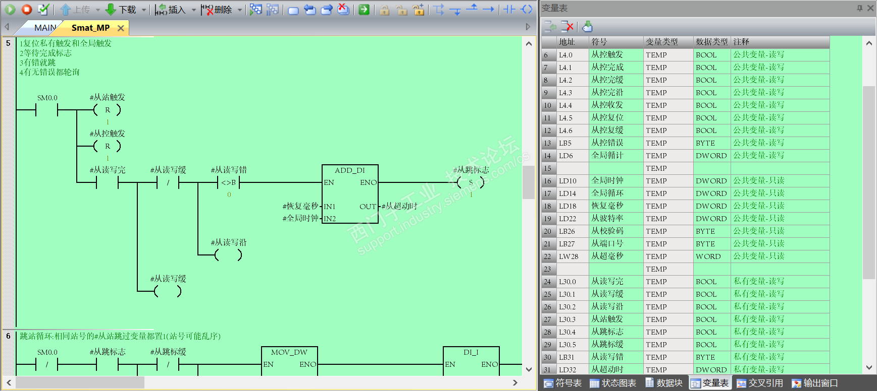

(01)为优化掉站时间,恢复时间应做成变量,根据算法"实时性","概率性"的变化,并和实际掉站数呈大概反比关系或S指数关系,而这个算法做好了可能也要费点时间.
(02)某个从站的任意一个任务,比如读任务主动检测到掉站,可能也要将这个站号的所有写任务的"#从变才写"都置位,因为"#从变才写==1不仅仅只是代表是数据变化才去写,还可以主动的让写任务有了一次可以写的机会,即使该写任务的现实数据没变"这样可能比较合适,不这样应该也是没问题.
(03)例程中"函数指针"经常加减某个固定的数字,移来移去,这看似"不规范",但可能是时序较优;规范的方法是把不同数据结构封装提取出来,做成带有长度信息的引用类型,这样函数指针就可以不需要移来移去,而只需要赋值即可(即使需要加减运算也应该加上一个长度信息变量),但这样的话,除了规范外,应该还会增加时间和空间消耗.仅仅就这个(03)点可以看出"标准"和"非标"都是"双刃剑".
(04)跳站和恢复基本是一回事:就是主动检测到掉站的那个任务,主动通知所有和自己相同站号的站点:”你们被跳站了,原因是XXX,你们可以在XXX时刻尝试恢复通讯,在这期间,你们有权保持沉默,并且最好保持沉默,但你们说的每一句话都会被跳过忽略以及作为"逻辑程序"出问题的呈堂证供而记录下来”,这样即使有N个相同站号的任务掉站,也只有一个任务在尝试恢复通讯,节省时序和调度.
(05)通讯程序(非逻辑程序)不应干涉逻辑程序写过来的数据.无论逻辑程序写过来的数据有多么”不安全”,通讯程序必须没有任何折扣100%的执行,这样即使真的因为例程出问题导致事故倒查,也不会是封装好的通讯程序的问题,而是倒查到逻辑程序里面去.
(06)为实现'从变才写",数据组织方面:历史数据紧跟着现实数据存储---因为历史数据就像紧紧的跟着现实数据的影子一样,如影随形,密不可分,而且可变的长度,数据格式都是近似的.

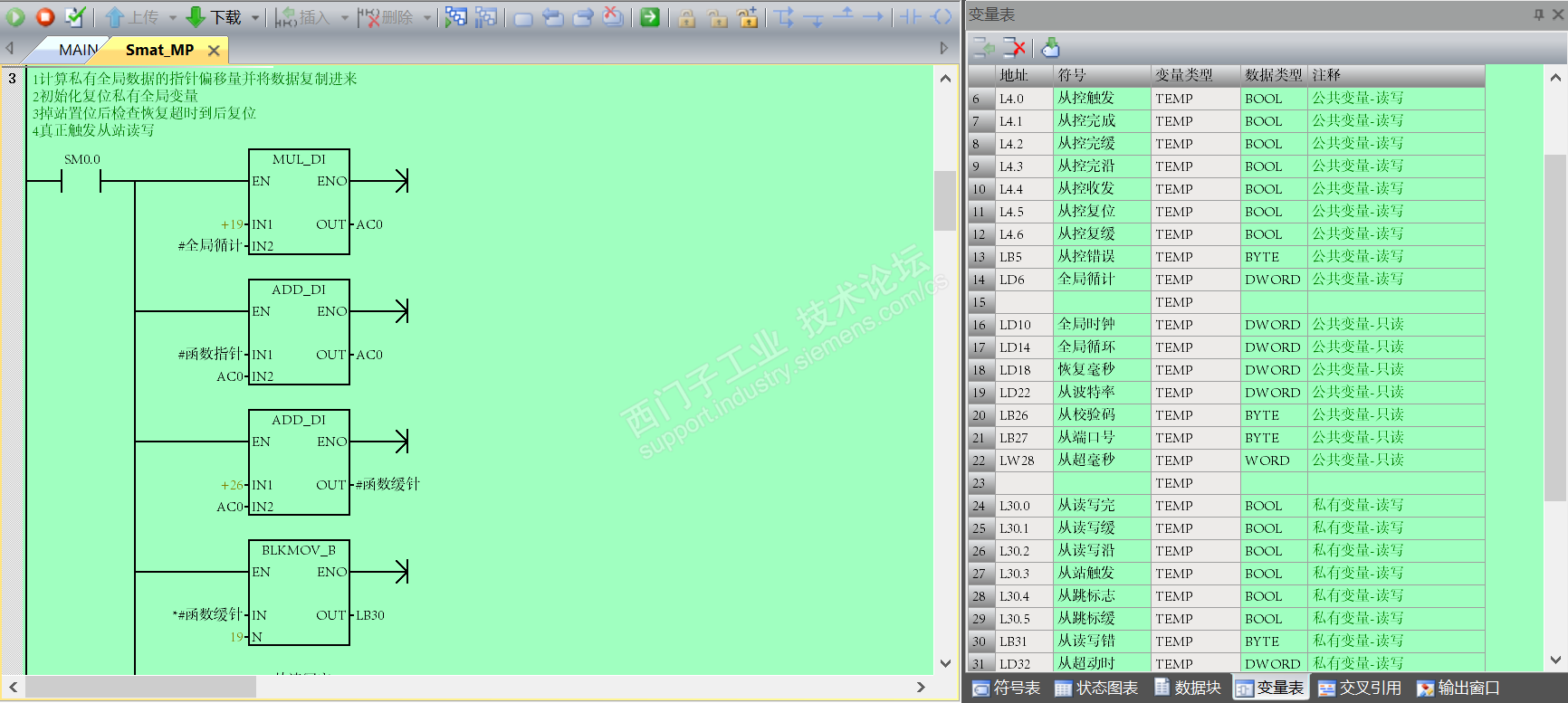

(07)子程序的入口只是一个可变的接口指针:它本身的二进制数值存储在LD0里面,而它指向内容的第一个字节和子程序LB4开始的字节一一对应。子程序里面的L声明内容仅仅是实现函数指针指向堆区的临时缓存. 在Smart中VB0的地址&VB0==16#8000000==134217728,所以其余所有地址的偏移值都可以以此做依据,比如引用地址指针类型需要在数据块里填写&VB6000---则可以在数据块里填写6000,而在程序中处理时&VB0+6000就可以寻址到对应的引用地址.
