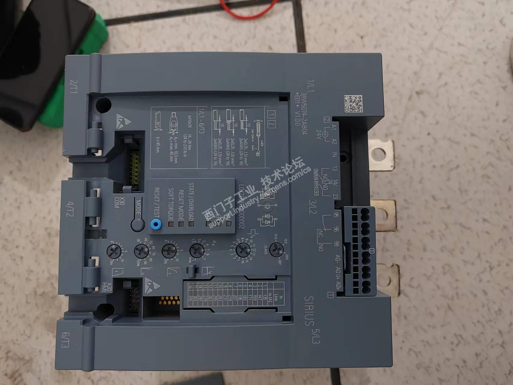

设备运行中发现软启跳闸,检查后发现进线断路器脱扣,合闸后再次跳闸。由于此软启采用一相直通两相控制的原理,怀疑电机或中间相电缆损坏,随即去现场检查电机绝缘及电缆,未发现问题。再次检查软启后发现U相直通确认软启损坏,更换正常。
查看电机电流曲线发现最高点达450A,电机额定电流为209A,软启额定电流315A。怀疑电流快速上升导致软启旁路接触器触点粘连,造成合闸后断路器脱扣。

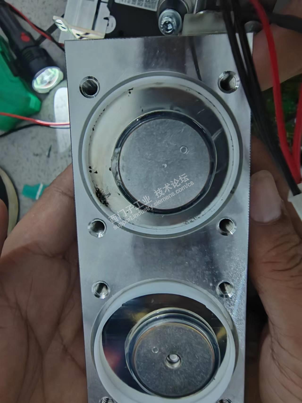

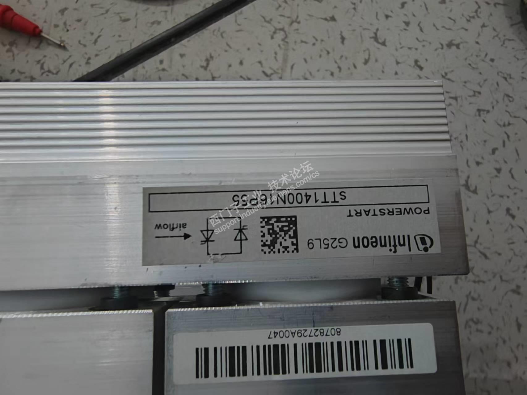

拆软起后发现旁路接触器未粘连,测量可控硅后发现损坏,阻值为0,,
损坏的原因不明,,按道理说软起承受能力远大于450A,
减速时间未0,说明是启动时损坏的,但是根据曲线,损坏是运行了几个小时后有一个电流尖峰,450A约5s后停止,也就是这时断路器脱扣,
