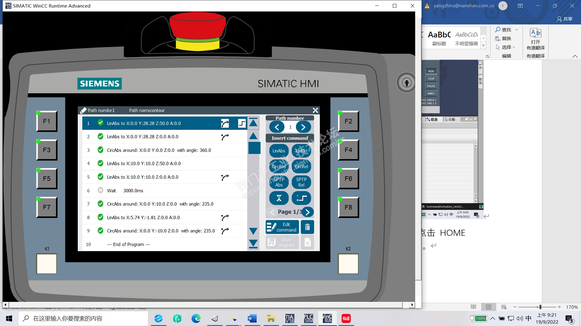

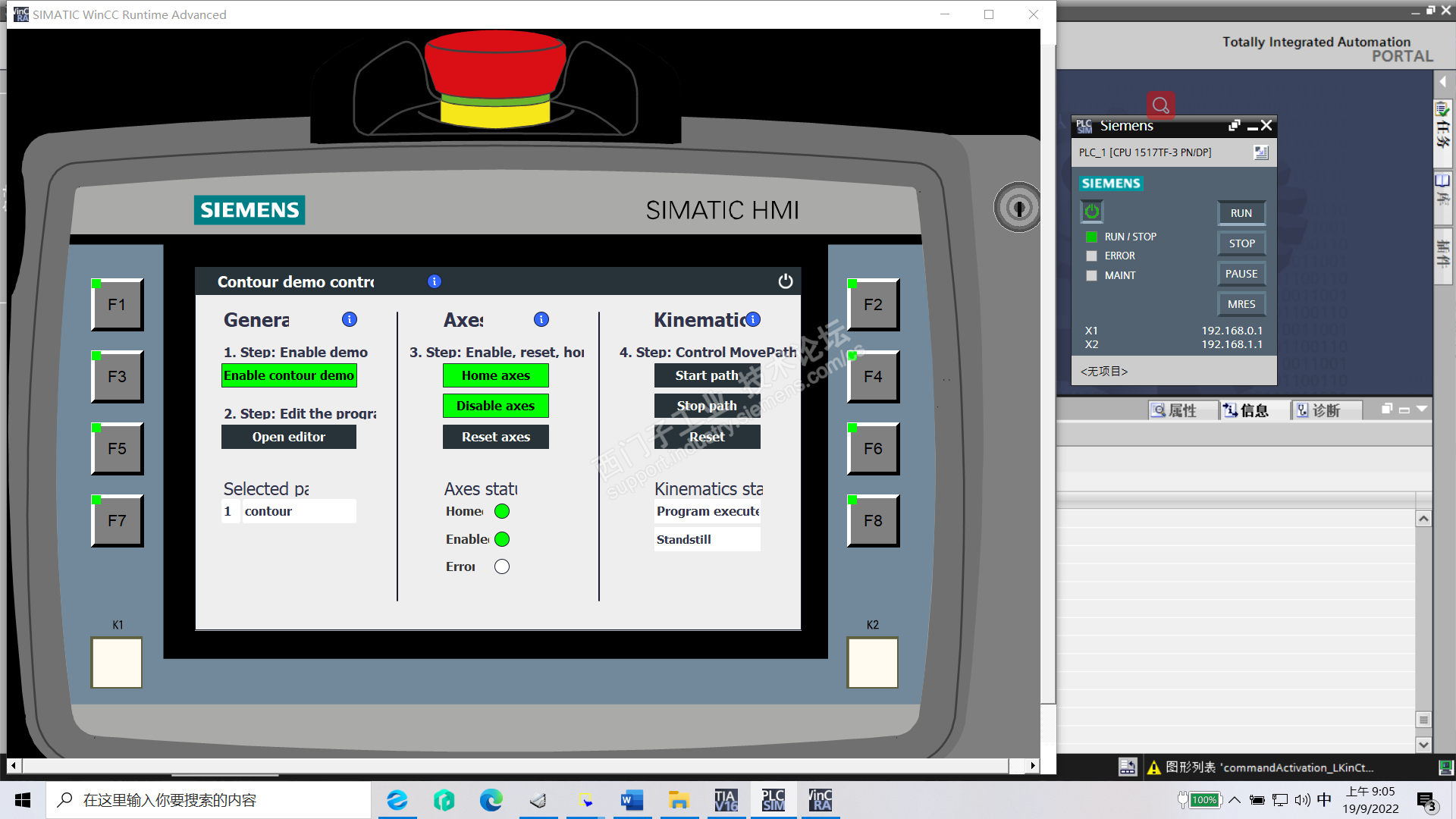

简单的使用仿真器对该功能进行介绍,打开程序可以看到,硬件这里用的是CPU1517TF-3 ,HMI使用的是KTP700F,这里HMI可以适用于于所有 SIMATIC 精简面板和移动面板。
将CUP切换到RUN模式,在HMI上激活按钮enable coutour demo ,点击HOME AXES ,ENABLE AXES键将各轴会使能回原点。点击OPEN editor后切至编辑界面。
如图这里可以进行直线运动圆弧运动等功能,如库说明书的介绍一样,可以通过它实现指令列表轻松规划路径。

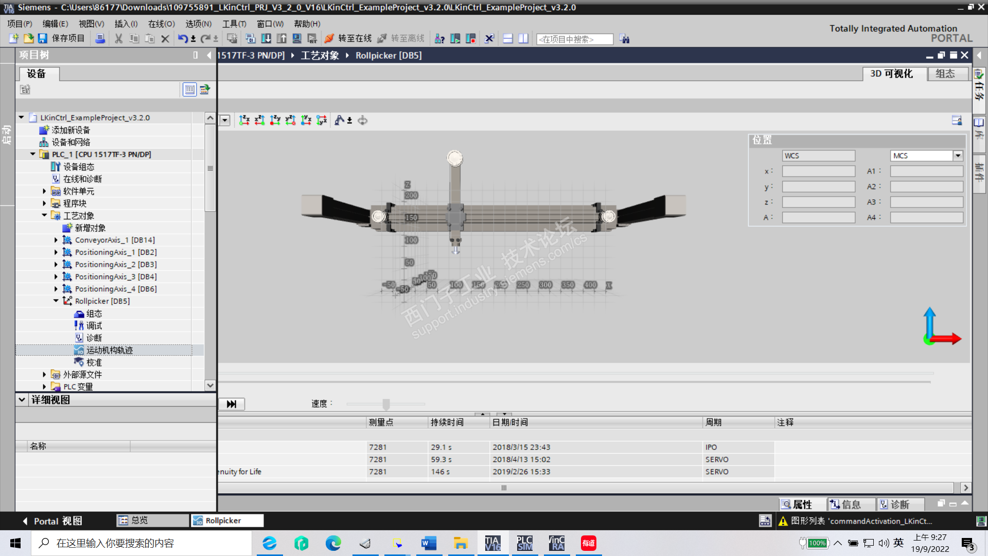

编辑完成后,可通过博图里的运动机构轨迹监控查看运动动作。可以节省了大量的现场调试时间。
该库目前只适用于1500系列CPU。
