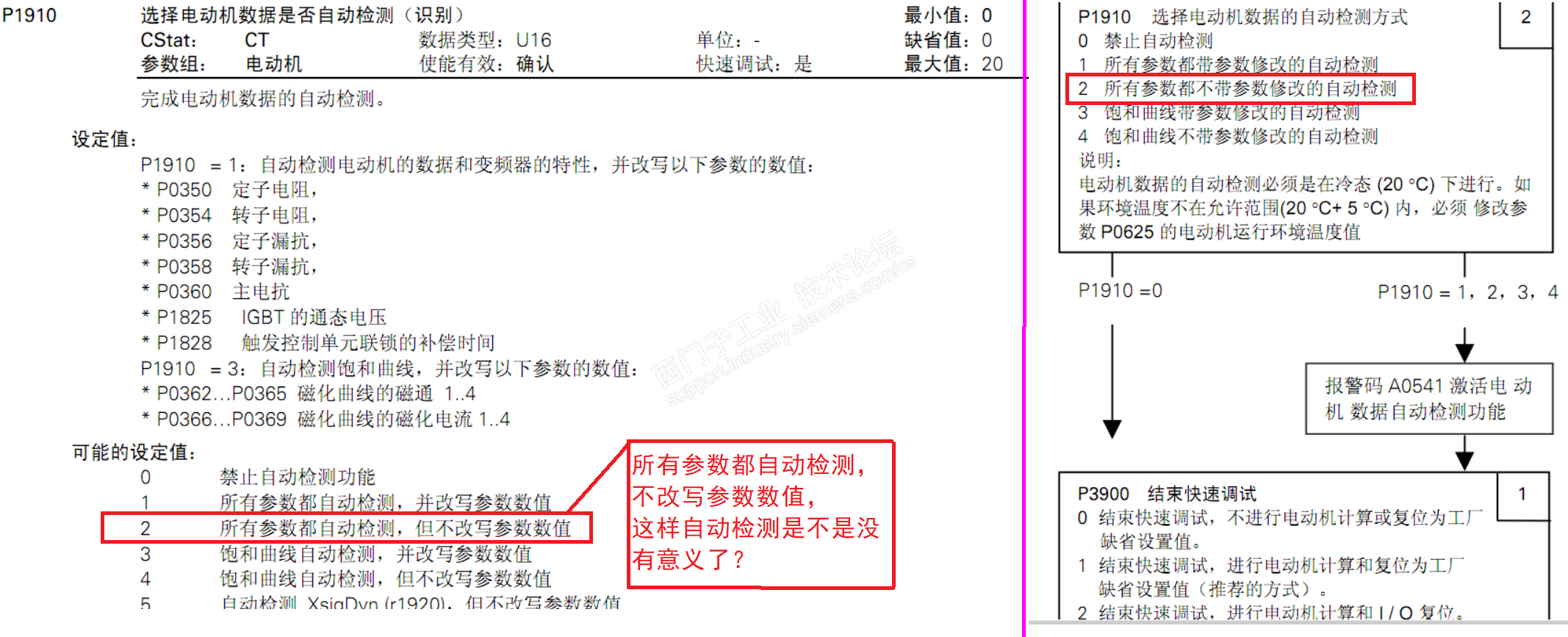

MM440变频器手册,参数P1910:选择电动机数据的自动检测方式,(见附图MM440手册参数说明截图)
P1910=1:所有参数都自动检测,并改写参数数值
P1910=2:所有参数都自动检测,但不改写参数数值
P1910=3:饱和曲线自动检测,并改写参数数值
想请教一下群内大师,P1910=2的时候,自动检测电机,但是不改写参数数值,这样还有什么意义呢?
实际调试MM440变频器过程中P1910=1最好吧? 因为这样变频器可以保存检测到的参数,同时也不改写其它控制参数。(变频器自动检测的参数,可以让电机运行在最佳状态)。
另外,P1910=3,饱和曲线自动检测,这种检测方式主要应用在哪些场合呢?
最后,本人在调试变频器过程中,有的MM440变频器快速调试时(P0010=1),就没有P1910这个参数选项,这种情况又是什么原因呢?
请各位大师帮忙看看,我在参数理解上有什么问题,并帮忙解答一下问题。
非常感谢!

这个帖子怎么没看见过?
是这样:
如果驱动的是西门子的电机。只需要输入电机订货号,这些参数都装入了。基本不用静态辨识。
除非电机维修过,重新使用。
对于第三方异步电机,如果仅仅是V/F模式,只采用快速调试,输入主要参数,即可使用。因为绝大部分异步电机都是标准设计。
若需要使用矢量控制模式,就需要对电机做静态辨识。
1910=1;并且计算保存。
若该电机维修回来的,采用原参数有问题;或调试期间,需要观察、继续调整,就需要用1910=2;它只保存在RAM中,不会改写EEROM。在这个模式下可以查看UVW的相参数。重新上电后,电机模型仅保留计算转换后的两相对等效参数。
通常,标准异步电机的磁化曲线都是一样的。(很少能遇见电机设计留余量。那都是重量,成本。)
但是,特殊的、维修,烧过的电机,都应该重新做磁化曲线。1910=3;
否则的,给出的电压,得不到那么大的磁通,只能导致电流更大,电机更热。

P1910=2,(不保存)
我主要用在当怀疑电机有问题时,检查电机UVW的三相参数(定子、转子的电阻、电感等),这些参数只有在辨识时才有。计算保存后的再上电,就没有了。它已经转换合成为控制用的两相参数。
通过辨识,可以发现三相不平衡的电机原因。
